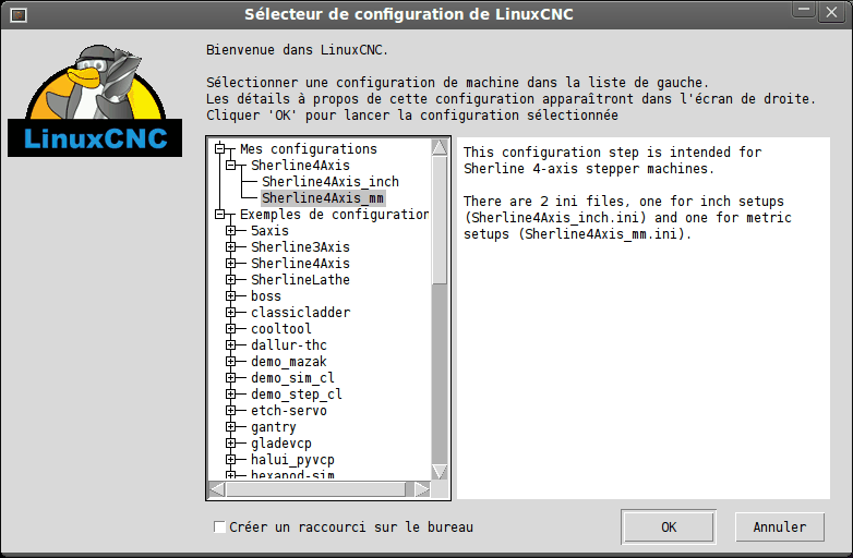

5.1. Sélecteur de configuration
Le Sélecteur de configuration s’affichera à chaque fois que vous lancerez LinuxCNC depuis le menu ApplicationsCNCLinuxCNC. Vos propres configurations personnalisées s’affichent dans le haut de la liste, suivies par les différentes configurations fournies en standard. Étant donné que chaque exemple de configuration utilise un type différent d' interface matérielle, la plupart ne fonctionneront pas sur votre système. Les configurations listées dans la catégorie Sim fonctionneront toutes, même sans matériel raccordé, ce sont des simulations de machines.
Sélecteur de configuration pour LinuxCNC
Figure 1. Sélecteur de configuration pour LinuxCNC
Cliquez dans la liste, sur les différentes configurations pour afficher les informations les concernant. Double-cliquez sur une configuration ou cliquez OK pour démarrer LinuxCNC avec cette configuration. Cochez la case Créer un raccourci sur le bureau puis cliquez OK pour ajouter une icône sur le bureau d’Ubuntu. Cette icône vous permettra par la suite de lancer directement LinuxCNC avec cette configuration, sans passer par le sélecteur de configuration.

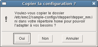

Quand vous choisissez un exemple de configuration dans le sélecteur, un dialogue vous demandera si vous voulez en faire une copie dans votre répertoire home. Si vous répondez oui, un dossier linuxcnc autorisé en écriture sera créé, il contiendra un jeu de fichiers que vous pourrez éditer pour les adapter à vos besoins. Si vous répondez non, LinuxCNC démarrera mais pourra se comporter de façon étrange, par exemple, les décalages d’origine pièce entrés avec la commande Toucher ne seront pas pris en compte, ce comportement est lié à ce moment, à l’absence de répertoire autorisé en écriture sans lequel les paramètres ne peuvent être enregistrés.
Dialogue de copie de la configuration
Figure 2. Dialogue de copie de la configuration

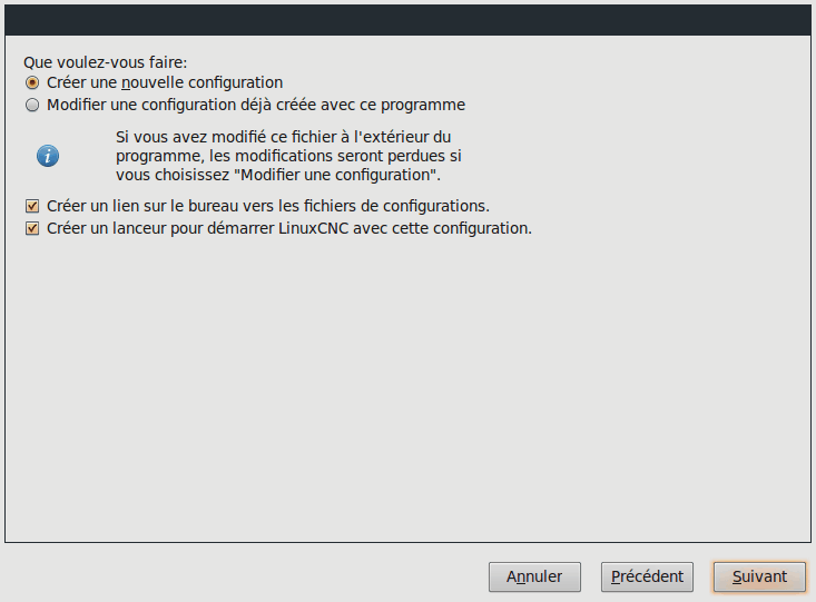

7.2. Page d’accueil
La page d'accueil de stepconf
Figure 4. La page d’accueil de stepconf
  • Créer une nouvelle configuration - Créera une configuration nouvelle.
  • Modifier une configuration déjà créée - Modifiera une configuration existante, déjà créée avec Stepconf. Après la sélection de celle-ci un sélecteur de fichier s’ouvre pour y choisir le fichier .stepconf à modifier. Si des modifications sont faites aux fichiers .hal et .ini avec un autre éditeur, ils ne seront plus utilisables par Stepconf. Les modifications de custom.hal et de custom_postgui.hal, par contre, sont conservées par Stepconf.
  • Créer un lien - Placera un lien sur le bureau, pointant sur le dossier des fichiers de configuration.
  • Créer un lanceur - Placera un lanceur sur le bureau pour démarrer l’application avec sa configuration.

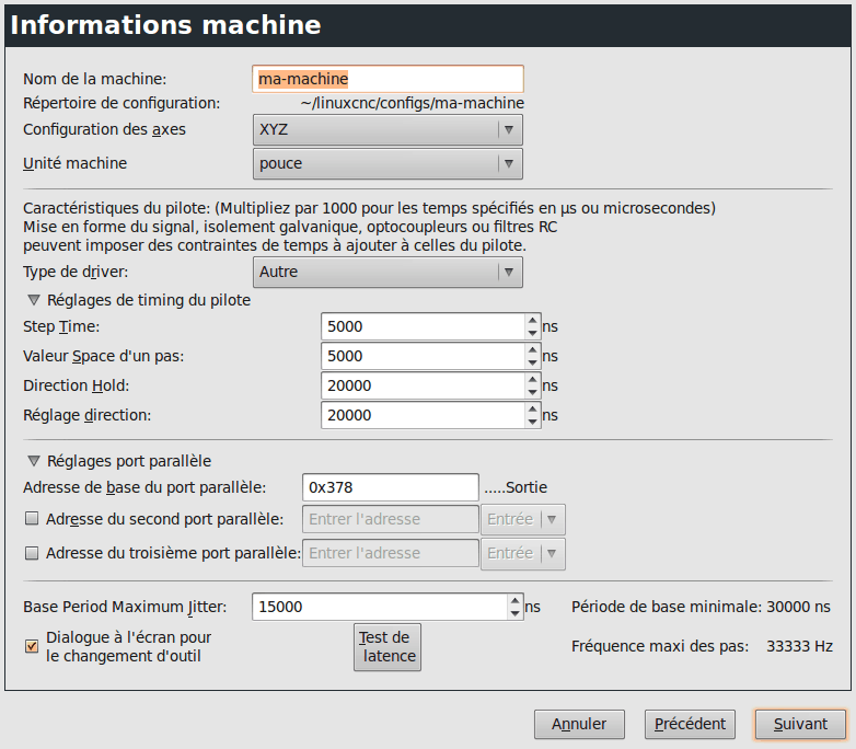

7.3. Informations machine
Page d'informations sur la machine
Figure 5. Page d’informations sur la machine
  • Nom de la machine - Choisir un nom pour la machine. Utiliser uniquement des lettres majuscules, minuscules, des chiffres ou "-" et "_".
  • Configuration des axes - Choisir les axes correspondants à la machine: XYZ (fraiseuse 3 axes), XYZA (fraiseuse 4 axes) ou XZ (tour).
  • Unité machine - Choisir entre le pouce et le millimètre. Toutes les questions suivantes (telles que la longueur des courses, le pas de la vis, etc) devront obtenir des réponses dans l’unité choisie ici.
  • Caractéristiques du pilote - Si un des pilotes énumérés dans la liste déroulante peut être utilisé, cliquer sur son nom. Sinon, trouver les 4 valeurs de timing dans la fiche de caractéristiques fournie par le fabricant du pilote et les saisir. Si la fiche donne des valeurs en microsecondes, les multiplier par 1000. pour les convertir en nanosecondes. Par exemple, pour 4.5µs saisir 4500ns.
Une liste de certains des pilotes pas à pas les plus populaires, avec leurs valeurs caractéristiques de timing, se trouve sur le wiki de LinuxCNC.org à la page Timming des pilotes.
D'éventuels traitements des signaux, une opto-isolation ou des filtres RC, peuvent imposer des contraintes de temps supplémentaires aux signaux, il convient de les ajouter à celles du pilote. La Configuration LinuxCNC pour Sherline est déjà réglée.
  • Step Time - Durée de la largeur de l’impulsion de pas à l'état on, en nanosecondes.
  • Valeur Space d’un pas - Temps entre deux impulsions de pas, en nanosecondes.
  • Direction Hold - Durée de maintien du signal après un changement de direction, en nanosecondes.
  • Réglage direction - Délai avant le changement de direction après la dernière impulsion de pas, en nanosecondes.
  • Adresse de base du premier port parallèle - Généralement l’adresse 0x378 est correcte pour le premier port. Le premier port a toujours ses broches 2 à 9 configurées en sortie.
  • Adresse du second port parallèle - Si un second port parallèle est nécessaire, entrer son adresse ici. Si ce port est intégré à la carte mère il est possible de vérifier leur ordre dans le BIOS, habituellement 0x378 0x278 0x3bc. Attention les cartes additionnelles ont d’autres adresses. Dans ce cas, la commande lspci -v dans un terminal peux aider, si le nom du chipset de la carte est connu. Plus de détails à ce sujet sont disponibles dans le manuel de l’intégrateur. Le bouton situé à droite du champs d’adresse du port, permet de choisir le sens des broches 2 à 9, soit comme étant des entrée, soit comme étant des sorties.
  • Adresse du troisième port parallèle - Si un troisième port parallèle est nécessaire, entrer son adresse ici. Si ce port est intégré à la carte mère il est possible de vérifier leur ordre dans le BIOS, habituellement 0x378 0x278 0x3bc. Attention les cartes additionnelles ont d’autres adresses. Dans ce cas, la commande lspci -v dans un terminal peux aider, si le nom du chipset de la carte est connu. Plus de détails à ce sujet sont disponibles dans le manuel de l’intégrateur. Le bouton situé à droite du champs d’adresse du port, permet de choisir le sens des broches 2 à 9, soit comme étant des entrée, soit comme étant des sorties.
  • Période de base minimale - En se basant sur les caractéristiques du pilote et sur le résultat du test de latence, Stepconf détermine automatiquement la période de base (BASE_PERIOD) la plus petite utilisable et l’affiche ici.
  • Fréquence maxi des pas - Affiche la valeur calculée de la fréquence maximum des pas que la machine devrait atteindre avec les paramètres de cette configuration.
  • Base Period Maximum Jitter - Après un test de latence, entrer ici la valeur retournée dans la colonne "Max Jitter" et à la ligne "Base thread". Cette valeur correspond à la latence maximale du PC testé. Pour exécuter directement un test de latence cliquer sur le bouton Test de latence. Lire le chapitre sur le test de latence pour tous les détails concernant ce test.
  • Dialogue à l'écran pour le changement d’outil - Si cette case est cochée, LinuxCNC va faire une pause et ouvrir un dialogue pour charger l’outil <n> lorsque qu’un G-Code M6 T<n> sera rencontré. Laisser cette case cochée sauf si le support d’un changeur d’outils automatique est prévu dans un fichier personnalisé HAL.

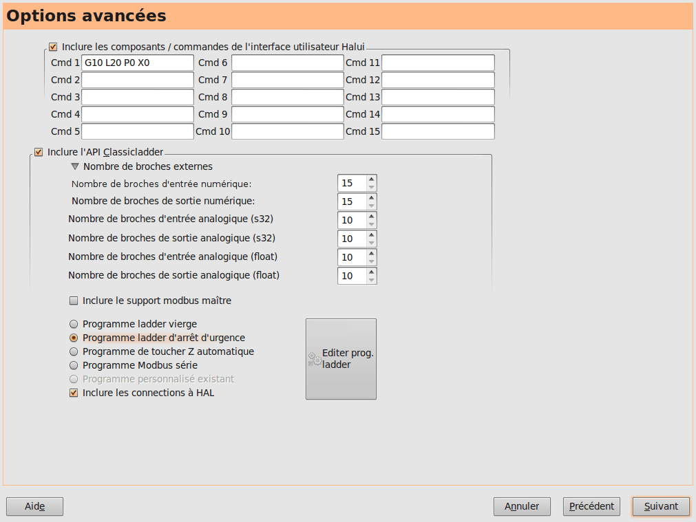

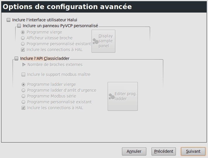

7.4. Options de configuration avancée
Configuration avancée
Figure 6. Configuration avancée
  • Inclure l’interface Halui - Ajoutera l’interface utilisateur Halui. Voir le manuel de l’intégrateur pour plus d’informations sur Halui.
  • Inclure un panneau pyVCP - Ceci ajoutera un panneau pyVCP de base, avec son fichier de configuration sur lequel il sera possible de travailler. Quelques options sont disponibles pour enrichir le panneau grâce à des cases à cocher. Voir le manuel de l’intégrateur pour plus d’information sur pyVCP.
  • Inclure l’API ClassicLadder - Cette option ajoutera l’automate programmable en logique à contacts ClassicLadder. Un certain nombre d’options sont disponibles pour enrichir l’API grâce à des cases à cocher. L'éditeur de programme ladder est accessible par le bouton Editer prog. ladder Voir le manuel de l’intégrateur pour plus d’information sur ClassicLadder.

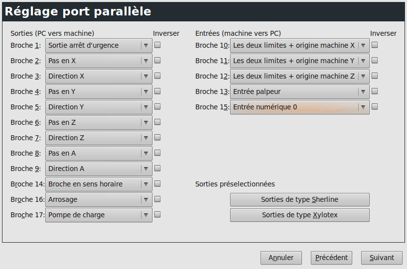

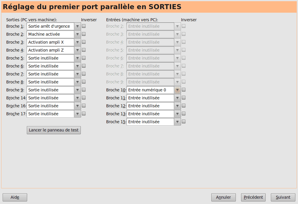

7.5. Réglage du port parallèle
Page de réglage du port parallèle
Figure 7. Page de réglage du port parallèle
  • Sorties (PC vers machine) - Pour chacune des broches, choisir le signal correspondant au brochage entre le port parallèle et l’interface matérielle. Cocher la case inverser si le signal est inversé (0V pour vrai/actif, 5V pour faux/inactif).
  • Sorties présélectionnées - Réglage automatique des pins 2 à 9 Direction sur les pins 2, 4, 6, 8, selon le type Sherline Direction sur les pins 3, 5, 7, 9, selon le type Xylotex
  • Entrées et sorties - Les entrées ou les sorties non utilisées doivent être placées sur Inutilisé.
  • Sortie arrêt d’urgence - Sélectionnable dans la liste déroulante des sorties. La sortie d’arrêt d’urgence est utilisée pour actionner l’organe de coupure du circuit de puissance de la machine. Le contact de cet organe est câblé en série avec les contacts des boutons d’arrêt d’urgence extérieurs ainsi qu’avec tous les contacts compris dans la boucle d’arrêt d’urgence.
  • Entrées (machine vers PC) - Ces choix se font dans la liste déroulante des entrées.
  • Pompe de charge - Si la carte de contrôle accepte un signal pompe de charge, dans la liste déroulante des sorties, sélectionner Pompe de charge sur la sortie correspondant à l’entrée Pompe de charge de la carte de contrôle. La sortie pompe de charge sera connectée en interne par Stepconf. Le signal de pompe de charge sera d’environ la moitié de la fréquence maxi des pas affichée sur la page des informations machine.

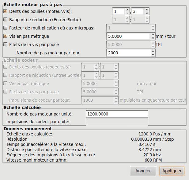

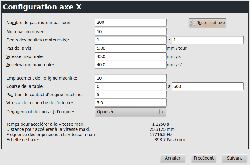

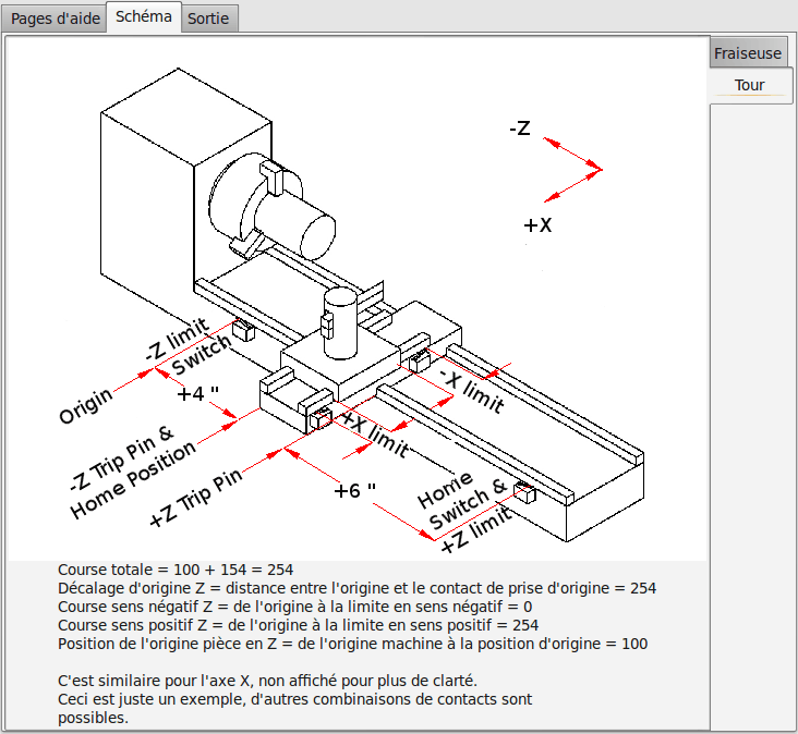

7.6. Configuration des axes
Page de configuration des axes
Figure 8. Page de configuration des axes
  • Nombre de pas moteur par tour - Nombre de pas entiers par tour de moteur. Si l’angle d’un pas en degrés est connu (par exemple, 1.8 degrés), diviser 360 par cet angle pour obtenir le nombre de pas par tour du moteur.
  • Micropas du pilote - Le nombre de micropas produits par le pilote. Entrer par exemple 2 pour le demi pas ou une des valeurs permise par le pilote du moteur.
  • Dents des poulies - Si entre le moteur et la vis un réducteur poulie/courroie est présent, entrer ici le nombre de dents de chacune des poulies. Pour un entrainement direct, entrer 1:1.
  • Pas de la vis - Entrer ici le pas de la vis. Si le pouce a été choisi comme unité, entrer ici le nombre de filets par pouce. Si le mm a été choisi, entrer ici le pas du filet en millimètres. Si la vis est à plusieurs filets, déterminer de combien se déplace le mobile par tour de vis et entrer cette valeur ici. Si la machine se déplace dans la mauvaise direction, entrer une valeur négative au lieu d’une positive, et vice-versa.
  • Vitesse maximale - Entrer ici la vitesse de déplacement maximale de l’axe, en unités par seconde.
  • Accélération maximale - Les valeurs correctes pour ces deux entrées ne peuvent être déterminées que par l’expérimentation. Consulter le calcul de la vitesse pour trouver la vitesse et le calcul de l’accélération pour trouver l’accélération maximale.
  • Emplacement de l’origine machine - Position sur laquelle la machine se place après avoir terminé la procédure de prise d’origine de cet axe. Pour les machines sans contact placé au point d’origine, c’est la position à laquelle l’opérateur place la machine en manuel, avant de presser le bouton de POM des axes. Si des capteurs de fin de course sont utilisés pour la prise d’origine, le point d’origine ne doit pas se trouver au même coordonnées que le capteur. Une erreur de limite simultanée à l’origine surviendrait.
  • Course de la table - Étendue de la course que le programme en G-code ne doit jamais dépasser. L’origine machine doit être située à l’intérieur de cette course. En particulier, avoir un point d’origine exactement égal à cette course est une configuration incorrecte.
  • Position du contact d’origine machine - Position à laquelle le contact d’origine machine est activé ou relâché pendant la procédure de prise d’origine machine. Ces entrées et les deux suivantes, n’apparaissent que si les contacts d’origine ont été sélectionnés dans le réglage des broches du port parallèle.
  • Vitesse de recherche de l’origine - Vitesse utilisée pendant le déplacement vers le contact d’origine machine. Si le contact est proche d’une limite physique de déplacement de la table, cette vitesse doit être suffisamment basse pour permettre de décélérer et de s’arrêter avant d’atteindre la butée mécanique et cela, malgré l’inertie du mobile. Si le contact est fermé par la came sur une faible longueur de déplacement (au lieu d'être fermé depuis son point de fermeture jusqu’au bout de le course), cette vitesse doit être réglée pour permettre la décélération et l’arrêt, avant que le contact ne soit dépassé et ne s’ouvre à nouveau. La prise d’origine machine doit toujours commencer du même côté du contact. Si la machine se déplace dans la mauvaise direction au début de la procédure de prise d’origine machine, rendre négative la valeur de Vitesse de recherche de l’origine.
  • Dégagement du contact d’origine - Choisir Identique pour que la machine reparte d’abord en arrière pour dégager le contact, puis revienne de nouveau vers lui à très petite vitesse. La seconde fois que le contact se ferme, la position de l’origine machine est acquise. Choisir Opposition pour que la machine reparte en arrière à très petite vitesse jusqu’au dégagement du contact. Quand le contact s’ouvre, la position de l’origine machine est acquise.
  • Temps pour accélérer à la vitesse maxi - Temps en secondes, calculé en fonction des paramètres renseignés précédemment.
  • Distance pour accélérer à la vitesse maxi - Distance en mm, calculée en fonction des paramètres renseignés précédemment.
  • Fréquence des impulsions à la vitesse maxi - Informations calculées sur la base des informations entrées précédemment. Il faut rechercher la plus haute fréquence des impulsions à la vitesse maxi possible, elle détermine la période de base: BASE_PERIOD. Des valeurs supérieures à 20000Hz peuvent toutefois provoquer des ralentissements importants de l’ordinateur, voir même son blocage (La plus grande fréquence utilisable variera d’un ordinateur à un autre)
  • Échelle de l’axe - Le nombre qui sera utilisé dans le fichier ini [SCALE]. C’est le nombre de pas moteur par unité utilisateur.
  • Test de cet axe - Ouvre une fenêtre permettant de tester les paramètres pour chaque axe. Il est possible de modifier par expérimentation certaines données et de les reporter dans la configuration.
  • Adresse du second port parallèle - Si un second port parallèle est nécessaire, entrer son adresse ici. Si les ports sont intégrés à la carte mère il est possible de vérifier dans le BIOS, habituellement 0x378 0x278 0x3bc. Attention les cartes additionnelles ont d’autres adresses. Dans ce cas, la commande lspci -v dans un terminal peux aider, si le nom du chipset de la carte est connu. Plus de détails à ce sujet sont disponibles dans le manuel de l’intégrateur.

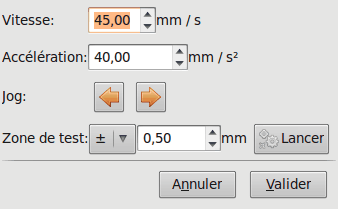

7.7. Tester cet axe
Tester cet axe
Figure 9. Tester cet axe
Tester cet axe et un test simple pour définir les signaux de directions et de pas, ainsi que les valeurs d’accélération et de vitesse.
Important
Pour pouvoir utiliser ce test d’axe, il sera peut-être nécessaire de valider manuellement l’axe à tester. Si le driver utilise une pompe de charge, il faudra la bi-passer pour essayer les différentes valeurs de vitesse et d’accélération.
7.8. Trouver la vitesse maximale
Commencer avec une faible valeur d’accélération (par exemple, 2 pouces/s2 ou 50 mm/s2) et la vitesse que espérée. En utilisant les boutons de jog, positionner l’axe vers son centre. Il faut être prudent, car avec peu d’accélération, la distance d’arrêt peut être très surprenante. Après avoir évalué le déplacement possible dans chaque direction en toute sécurité, entrer une distance dans le champs Zone de test garder à l’esprit qu’après un décrochage, le moteur peut repartir dans la direction inattendue. Puis cliquer sur Lancer. La machine commencera à aller et venir le long de cet axe. Dans cet essai, il est important que la combinaison entre l’accélération et la zone de test, permette à la machine d’atteindre la vitesse sélectionnée et de s’y déplacer au moins, sur une courte distance. La formule d = 0.5 * v * v/a, donne la distance minimale requise pour atteindre la vitesse de croisière. Si la sécurité est garantie, pousser sur la table dans la direction inverse du mouvement pour simuler les efforts de coupe. Si la table décroche, réduire la vitesse et recommencer le test. Si la machine ne présente aucun décrochage, cliquer sur le bouton Lancer. L’axe revient alors à sa position de départ. Si cette position est incorrecte, c’est que l’axe a calé ou a perdu des pas au cours de l’essai. Réduire la vitesse et relancer le test. Si la machine ne se déplace pas, cale, vibre ou perd des pas, même à faible vitesse, vérifier les éléments suivants:
  • Corriger les paramètres de temps des impulsions de commande.
  • Le brochage du port et la polarité des impulsions. Les cases Inverser.
  • La qualité des connexions et le blindage des câbles.
  • Les problèmes mécaniques avec le moteur, l’accouplement moteur, vis, raideurs etc.
Quand la vitesse à laquelle l’axe ne perd plus de pas et à laquelle les mesures sont exactes pendant le test a été déterminée, réduire cette vitesse de 10% et l’utiliser comme vitesse maximale pour cet axe.
7.9. Trouver l’accélération maximale
Avec la vitesse maximale déterminée à l'étape précédente, entrer une valeur d’accélération approximative. Procéder comme pour la vitesse, en ajustant la valeur d’accélération en plus ou en moins selon le résultat. Dans cet essai, il est important que la combinaison de l’accélération et de la zone de test permette à la machine d’atteindre la vitesse sélectionnée. Une fois que la valeur à laquelle l’axe ne perd plus de pas pendant le test a été déterminée, la réduire de 10% et l’utiliser comme accélération maximale pour cet axe.

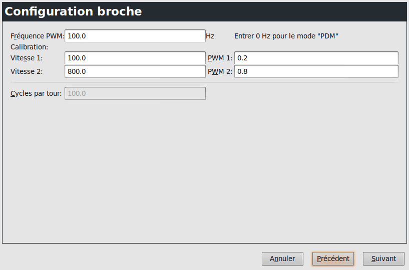

7.10. Configuration de la broche
Page configuration de la broche
Figure 10. Page configuration de la broche
Ces options ne sont accessibles que quand PWM broche, Phase A codeur broche ou index broche sont configurés dans le réglage du port parallèle.

7.13. Calibrer la broche
Entrer les valeurs suivantes dans la page de configuration de la broche:
Vitesse 1: 0 PWM 1: 0
Vitesse 2:
1000
PWM 2:
1
Finir les étapes suivantes de la configuration, puis lancer LinuxCNC avec cette configuration. Mettre la machine en marche et aller dans l’onglet Données manuelles, démarrer le moteur de broche en entrant: M3 S100. Modifier la vitesse de broche avec différentes valeurs comme: S800. Les valeurs permises vont de 1 à 1000.
Pour deux différentes valeurs de Sxxx, mesurer la vitesse de rotation réelle de la broche en tours/mn. Enregistrer ces vitesses réelles de la broche. Relancer Stepconf. Pour les Vitesses, entrer les valeurs réelles mesurées et pour les PWM, entrer la valeur Sxxx divisée par 1000.
Parce que la plupart des interfaces ne sont pas linéaires dans leur courbe de réponse, il est préférable de:
  • S’assurer que les deux points de mesure des vitesses en tr/mn ne soient pas trop rapprochés
  • S’assurer que les deux vitesses utilisées sont dans la gamme des vitesses utilisées généralement par la machine.
Par exemple, si la broche tourne entre 0tr/mn et 8000tr/mn, mais qu’elle est utilisée généralement entre 400tr/mn et 4000tr/mn, prendre alors des valeurs qui donneront 1600tr/mn et 2800tr/mn.

7.15. Position des fins de course sur les axes
images/HomeAxisTravel.png
La course de chaque axe est bien délimitée. Les extrémités physiques d’une course sont appelées les butées mécaniques, position (a).
Warning
Si une butée mécanique venait à être dépassée, la vis ou le bâti machine seraient détériorés!
Avant la butée mécanique se trouve un contact de fin de course (b). Si ce contact est rencontré pendant les opérations normales, LinuxCNC coupe la puissance du moteur. La distance entre le fin de course et la butée mécanique doit être suffisante pour permettre au moteur, dont la puissance a été coupée, de s’arrêter malgré l’inertie du mobile. Ces fins de course doivent détecter le mobile sur toutes la distance d’arrêt et ne pas se réactiver à cause d’un dépassement dû à l’inertie.
Avant le contact de fin de course se trouve une limite logicielle (d). Cette limite logicielle est introduite après la prise d’origine machine. Si une commande manuelle ou un programme G-code dépasse cette limite, ils ne seront pas exécutés. Si un mouvement en jog ou en manuel cherche à dépasser la limite logicielle, il sera interrompu sur cette limite.
Le contact d’origine machine (c) peut être positionné n’importe où, le long d’une course entre les butées mécaniques. Si aucun mécanisme externe ne désactive la puissance moteur quand un contact de limite est enfoncé, un des contacts de fin de course peut être utilisé comme contact d’origine machine.
La position zéro (e) correspond au 0 de l’axe dans le système de coordonnées pièce, après que la prise d’origine pièce de cette axe ait été faite. La position zéro doit se trouver entre les deux limites logicielles pour que l’usinage soit possible. Sur les tours, le mode vitesse à surface constante requiert que la coordonnée X=0 corresponde au centre de rotation de la broche quand aucun correcteur d’outil n’est actif.
La position de l’origine est la position, située le long de l’axe, sur laquelle le mobile sera déplacé à la fin de la séquence de prise d’origine. Cette position doit se situer entre les limites logicielles. En particulier, la position de l’origine ne doit jamais être égale à une limite logicielle. On place habituellement cette position au point le plus facile pour réaliser le changement d’outil.

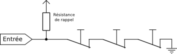

7.18. Câblage des contacts de fin de course et d’origine machine
Le câblage idéal des contacts externes serait une entrée par contact. Toutefois, un seul port parallèle d’ordinateur offre un total de 5 entrées, alors qu’il n’y a pas moins de 9 contacts sur une machine 3 axes. Au lieu de cela, plusieurs contacts seront câblés ensembles, selon diverse combinaisons, afin de nécessiter un plus petit nombre d’entrées.
Les figures ci-dessous montrent l’idée générale du câblage de plusieurs contacts à une seule broche d’entrée. Dans chaque cas, lorsqu’un contact est actionné, la valeur vue sur l’entrée va passer d’une logique haute à une logique basse. Cependant, LinuxCNC s’attend à une valeur VRAIE quand un contact est fermé, de sorte que les cases Inverser correspondantes devront être cochées sur la page de réglage du port parallèle. Une résistance de rappel est nécessaire dans le circuit pour tirer l’entrée au nivaux haut. La valeur typique pour un port parallèle est de 47K. Une bonne sécurité utilise des contacts normalement fermés sans pièce de commande souple.
Contacts normalement fermés
Figure 11. Contacts normalement fermés
Câblage de contacts NC en série (schéma simplifié)
Contacts normalement ouverts
Figure 12. Contacts normalement ouverts
Câblage de contacts NO en parallèle (schéma simplifié)
Les combinaisons suivantes sont permises dans Stepconf:
  • Les contacts d’origine machine de tous les axes combinés.
  • Les contacts de fin de course de tous les axes combinés.
  • Les contacts de fin de course d’un seul axe combinés.
  • Les contacts de fin de course et le contact d’origine machine d’un seul axe combinés.
  • Un seul contact de fin de course et le contact d’origine machine d’un seul axe combinés.
Les deux dernières combinaisons sont également appropriées quand le type contact + origine est utilisé.

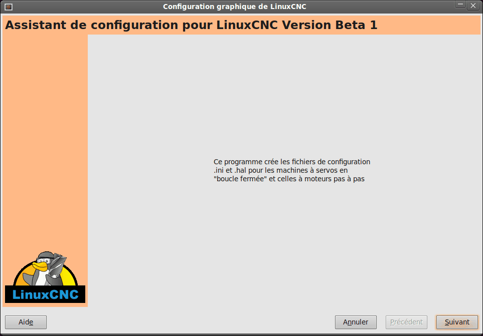

8.1. Instructions pas à pas
Démarrer le programme depuis le menu Applications → CNC → PNCconf ou depuis un terminal avec la commande:
pncconf
Écran d'accueil de PnCConf
Figure 13. Écran d’accueil de PnCConf

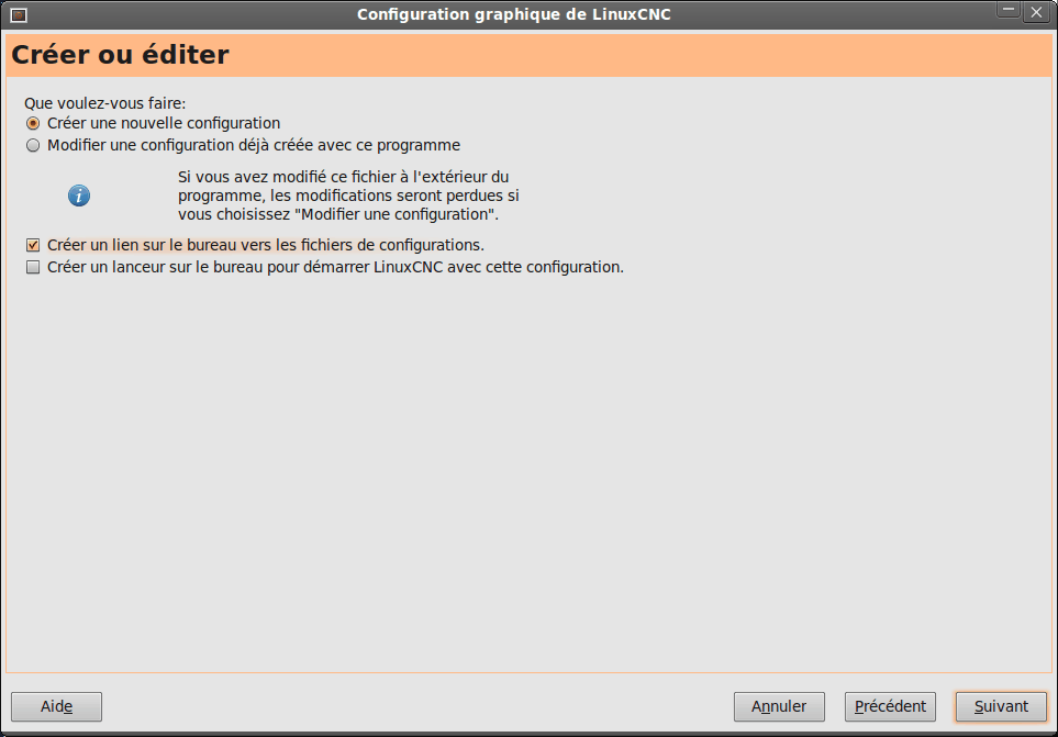

8.2. Créer ou éditer une configuration
Créer ou éditer
Figure 14. Créer ou éditer
Il est possible de créer une nouvelle configuration ou d’en modifier une existante. Si Modifier une configuration déjà créée est choisi, suivi d’un clic sur Suivant, un sélecteur de fichier apparait pour choisir la configuration existante à modifier. Par défaut, Pncconf présélectionne le dernier fichier enregistré. Il est possible de cocher les options Créer un lien sur le bureau qui créera un lien sur le bureau pointant sur ce nouveau fichier de configuration, Créer un lanceur qui créera un lanceur sur le bureau qui démarrera LinuxCNC dans cette configuration. Si ces options ne sont pas utilisées, le nouveau fichier de configuration se trouvera dans le dossier ~/linuxcnc/configs. Il est toujours possible de lancer LinuxCNC normalement et de sélectionner la configuration souhaitée dans la liste.

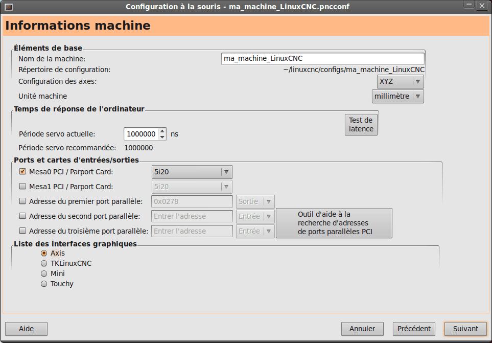

8.3. Informations machine
Figure 15. Informations machine
Éléments de base
Nom de la machine
Préciser ici le nom de la machine à configurer, les espaces dans les noms seront remplacés par des _ (en règle générale, Linux n’aime pas les espaces dans les noms de fichiers).
Cette liste déroulante précise le nombre d’axes de la machine, sélectionner selon la machine XYZ (fraiseuse 3 axes), XYZA (fraiseuse 4 axes) ou XZ (tour).
Unité machine
Définit l’unité de mesure utilisée par la machine, pouce ou millimètre, toutes les données introduites par la suite devront être données dans l’unité choisie ici.
Les valeurs introduites par défaut dans cet assistant ne sont pas converties
automatiquement dans l'unité choisie ici, bien vérifier toutes ces valeurs.
Temps de réponse de l’ordinateur
Période servo actuelle
La période d’asservissement. C’est l’horloge du système. La latence donne la variation de cette horloge. LinuxCNC demande une chronologie serrée et cohérente, sinon des problèmes surviendront.
Quelques explications: LinuxCNC requiert et utilise un système d’exploitation temps réel, ce qui signifie qu’il a une latence très faible et un temps de réponse très court. Les évènements arrivent avec précision dans le temps quand LinuxCNC nécessite pour ses calculs, de ne pas être interrompu par des demandes de priorité inférieure (interruptions) comme des saisies au clavier ou des demandes d’affichage.
Le test de latence est très important, il est un élément clef qui doit être effectué au plus tôt. Heureusement les cartes Mesa se chargent des tâches critiques en temps de réponse, comme le comptage d’impulsions, la génération de PWM et cela leur permet de supporter une latence supérieure à celle d’un système utilisant les ports parallèles de la carte mère.
Le test standard dans LinuxCNC, consiste à vérifier la latence de base du PC. Un appui sur le bouton Test de latence lancera le test de latence, il est également possible de le lancer depuis le menu application → cnc → latency test. Une fenêtre s’ouvre dans laquelle s’affichent les temps mesurés. Ce test doit fonctionner plusieurs minutes, en fait, le plus longtemps possible. 15 minutes est un minimum. Pendant le test, essayer d’utiliser le plus possible l’ordinateur, le réseau, le port USB, les disques durs, l’affichage. Observer et noter si une action particulière dégrade le temps de latence. A la fin, il sera possible de connaitre la base period jitter, la latence de base. Une valeur en dessous de 20000 est excellente et permet une génération rapide des impulsions de pas avec cette machine.+ 20000 à 50000 est assez bon pour la génération de pas.
50000 à 100000 ce n’est pas très bon mais la machine peu encore servir pour la génération de pas avec une carte ayant des temps de réponse courts.
Plus grand que 100000, la machine n’est pas utilisable pour cette fonction
Si la latence est médiocre ou si des problèmes intermittents surviennent régulièrement il sera toujours possible de l’améliorer.
Tip
Il y a une liste d'équipements et de leurs temps de latence sur le wiki de LinuxCNC
SVP, pensez à ajouter vos infos à la liste. Sur cette page il y a des liens vers des informations pour résoudre certains problèmes de latence.
Maintenant que nous avons un temps de latence acceptable nous devons choisir une période d’asservissement (Période servo actuelle). Dans la plupart des cas une période d’asservissement de 1000000ns est bonne, cela donne un taux de calcul de 1 kHz soit 1000 calculs par seconde. Si le système d’asservissement est construit en boucle fermée avec contrôle de couple (courant) plutôt que de vitesse (tension) le taux sera meilleur, quelque chose comme 5000 calculs par seconde (5 kHz). Le problème avec l’abaissement de la période, c’est qu’elle laisse moins de temps disponible à l’ordinateur pour faire d’autres choses. Typiquement la réponse de l’affichage (GUI) est moins bonne. Il faut choisir un équilibre. Garder à l’esprit que sur un mécanisme en boucle fermée, une modification de la période d’asservissement nécessitera de réajuster l’ensemble des paramètres de la boucle.
Ports et cartes d’entrées/sorties
PNCconf est capable de configurer une machines avec deux cartes Mesa et trois ports parallèles. Les ports parallèles ne sont utilisables que pour des actions simples et peu rapide.
Mesa
Au moins une carte Mesa doit être choisie. PNCconf ne peut pas configurer les ports parallèles pour des codeurs, des signaux de pas ou pour la génération de signaux PWM. La liste de sélection des cartes Mesa présentes dans la liste de sélection est construite selon les micros logiciels des cartes trouvées sur le système. Il existe des options permettant d’ajouter des micros logiciels personnalisés ou pour ignorer (blacklister) certaines versions de micros logiciels ou certaines cartes, en utilisant un fichier de préférences. Si aucune carte n’est détectée PNCconf affichera un avertissement et utilisera des valeurs par défaut mais aucun test ne sera possible. Il faut noter que, si plusieurs cartes Mesa sont utilisées, il n’existe aucun moyen de déterminer laquelle sera la carte N°0 ou N°1 et il sera indispensable de le tester. Déplacer les cartes dans les ports PCI, peut changer leur ordre. Si la configuration est créée pour deux cartes, elles doivent être installées pour que les tests fonctionnent.
Ports parallèles
Jusqu'à 3 ports parallèles, appelés parports par Mesa, peuvent être utilisés comme de simples entrées sorties. L’adresse du port parallèle doit être définie. Il est possible soit d’entrer le N° du port parallèle selon le système de numérotation de Linux 0, 1 ou 2 ou, d’entrer l’adresse réelle en hexadécimal. Les adresses des ports parallèles intégrés à la carte mère son le plus souvent aux adresses 0x0378 et 0x0278, elles peuvent être trouvées dans la configuration du BIOS. Le Bios s’ouvre en enfonçant une touche du clavier au tout début du cycle de démarrage de l’ordinateur, souvent (Del ou F2) se reporter au document de la carte mère. Sur une des pages du BIOS, il est possible de choisir l’adresse des ports parallèles et de définir leurs modes de fonctionnement comme SPP, EPP, etc, sur certains ordinateurs cette information est affichée pendant quelques secondes lors du démarrage du PC. Pour les ports parallèles sur carte PCI les adresses sont trouvées en cliquant sur le bouton Outil d’aide à la recherche d’adresse de ports parallèles qui affichera la liste des périphériques PCI découverts. Dans cette liste, se trouvera une référence aux ports parallèles avec une liste d’adresses. Une de ces adresses doit fonctionner. Noter que tous les ports parallèles PCI ne fonctionnent pas correctement en EPP. Chaque port peut être sélectionné comme Entrée pour augmenter le nombre d’entrées sur ce port ou Sortie pour un maximum de sorties. Par défaut, les ports parallèles sont configurés avec leurs broches 2 à 9 en Sortie.
Liste des interfaces graphiques
Spécifie les interfaces utilisateur graphiques que LinuxCNC peut utiliser. Chacune dispose d’options particulières.
AXIS
  • Supporte les tours.
  • C’est l’interface la plus utilisée et la plus développée.
  • Elle est conçue pour être utilisée à la souris est avec un clavier.
  • Elle est basée sur tkinter et intègre donc PYVCP (contrôle visuel python).
  • Elle dispose d’un affichage graphique en 3D.
  • Elle est intégrable sur les barres de tâches ou sur le bureau.
TOUCHY
  • Touchy est une interface conçue pour les écrans tactiles.
  • Elle ne nécessite que quelques interrupteurs physiques et une manivelle de jog.
  • Elle nécessite les boutons Départ cycle, Abandon, Marche par pas.
  • Elle nécessite également un bouton sélecteur d’axe sur le jog.
  • Elle est basée sur GTK et intègre naturellement GladeVCP (création de panneaux de contrôle).
  • Elle permet d’intégrer les panneaux de contrôle virtuels (VCP).
  • Elle n’a pas de fenêtre de suivi du parcours d’outil.
  • L’aspect peut être modifié avec des thèmes personnalisés.
*MINI_
  • Est fourni en standard sur les machines Sherline.
  • N’utilise pas d’arrêt d’urgence (ESTOP).
  • Pas de possibilité d’intégrer un panneau de contrôle.
TkLinuxCNC
  • Contraste élevé grâce à un fond bleu.
  • Fenêtre graphique séparée.
  • Pas d’intégration de panneau de contrôle possible.

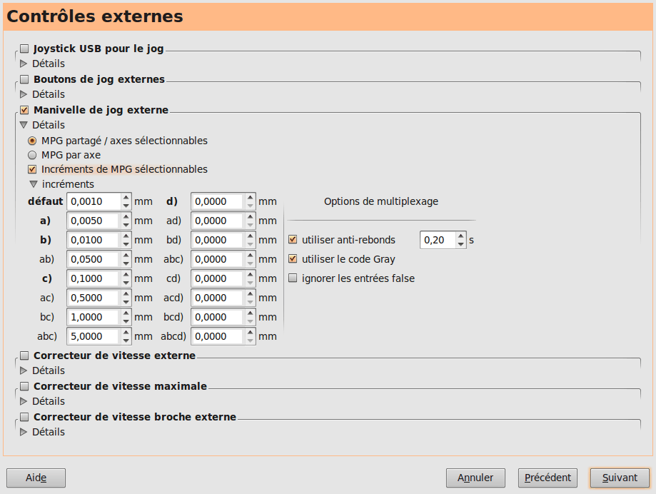

8.4. Contrôles externes
Cette page permet de sélectionner des contrôles externes pour la commande manuelle de déplacement des axes (jog) ou des curseurs des correcteurs de vitesse.
Contrôles externes
Figure 16. Contrôles externes
Si une manette de jeu externe est sélectionnée pour le jog, il faudra toujours la connecter à LinuxCNC avant de démarrer celui-ci. Si la manette est analogique il faudra probablement ajouter du code personnalisé à HAL. Les manivelles de jog à vernier et micro impulsion nécessitent d'être connectées à une carte Mesa sur un compteur de codeur. Pour les correcteurs de vitesses externe il est possible d’utiliser un mécanisme à générateur d’impulsions ou à commutation comme un commutateur rotatif. Les boutons externes peuvent être ceux d’une manette de jeu.
Joystick USB pour le jog
Demande des règlages spécifiques personnalisés pour être installé dans le système. Il s’agi d’un fichier qui est utilisé par LinuxCNC pour se connecter à la liste des périphériques Linux. PNCconf aidera à la construction de ce fichier.
  • Ajouter règle dispositif: s’utilise pour configurer un nouveau périphérique en suivant les instructions. Le périphérique doit être branché et disponible.
  • test dispositif: permet de charger un périphérique, d’afficher les noms de ses broches et de visualiser ses fonctions avec l’outil halmeter.
  • Rechercher règles pour le dispositif: va rechercher les règles dans le système, utilisable pour trouver le nom des périphériques déjà construits avec PNCconf.
Les manettes de jeu utilisées en jog utilisent HALUI et le composant hal_input.
Boutons de jog externes
Permet le jog de l’axe avec de simples boutons à une vitesse spécifiée. Probablement mieux adapté pour le jog en vitesse rapide.
Manivelle de jog externe
Permet d’utiliser un générateur d’impulsions manuel pour faire du jog sur les axes de la machine. Les manivelles à impulsions (MPG) sont souvent présentes sur les machines de bonne qualité. Elles délivrent en sortie des impulsions en quadrature qui peuvent être comptées avec un compteur de codeur MESA. PNCconf gère une manivelle par axe ou une manivelle partagée entre les axes. Il permet la sélection des vitesses de jog en utilisant des commutateurs rotatifs. L’option de sélection des incréments de jog utilise le composant mux16. Ce composant dispose d’options telles que l’anti-rebond et l’utilisation du code Gray pour filtrer l’entrée physique du commutateur.
Correcteurs de vitesses
PNCconf permet de modifier les vitesses d’avances ou de broche en utilisant une manivelle à micros impulsions ou un commutateur rotatif. Les incréments sont configurables.

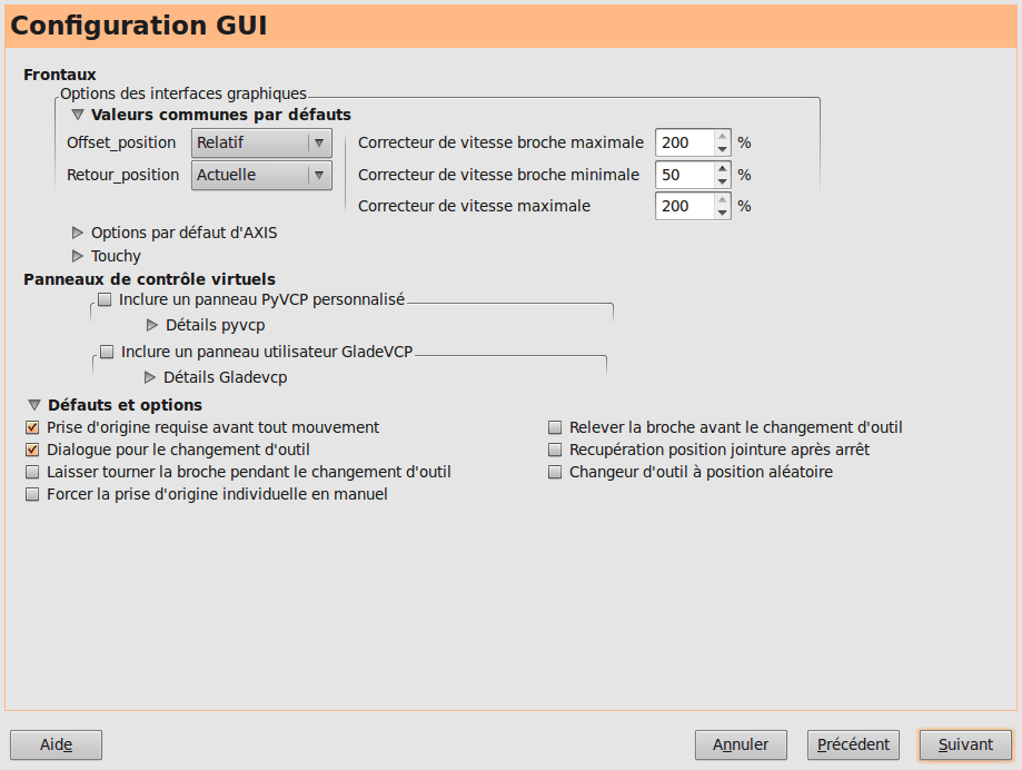

8.5. Configuration des GUI
Ici il est possible de configurer l’interface graphique utilisateur (GUI), lui ajouter des panneaux de commande virtuels (VCP) et définir certaines options d’LinuxCNC.
Figure 17. Configuration des GUI
Options des interfaces graphiques
Valeurs communes par défaut
Permet de fixer des valeurs générales par défaut, communes à toutes les interfaces graphiques.
Options par défaut d’AXIS
Ici se trouve les options spécifiques à AXIS. Si une des options Taille, Position ou Forcer à maximiser et choisie, il sera possible de modifier les valeurs de vitesse minimale ou maximale, le choix de l'éditeur de fichiers, la géométrie de la machine affichée. Ensuite, PNCconf demandera si il peut écraser le fichier de préférences (.Axisrc). Ce qui écrasera les données qui aurait été ajoutées extérieurement dans ce fichier.
Touchy
Ici se trouve les options spécifiques à Touchy. La plupart des options de Touchy peuvent être modifiées dans la page des préférences de l’application même quand elle est en marche. Touchy utilise GTK pour dessiner son écran, et supporte les thèmes GTK. Les thèmes modifient l’apparence et l’ergonomie du programme. il est possible de télécharger des thèmes depuis le net ou de les modifier soit-même. Il y a déjà une liste des thèmes utilisables sur le système. PNCconf permet de modifier facilement le thème par défaut.
Panneaux de contrôle virtuels
Les panneaux de contrôle virtuels permettent d’ajouter des contrôles et des afficheurs personnalisés. AXIS et Touchy peuvent intégrer ces contrôles dans une zone déterminée de leur écran. Il y a deux sortes de panneaux de contrôle (VCP), pyVCP qui utilise Tkinter pour dessiner l'écran ou GLADE VCP qui utilise GTK.
Panneau PyVCP
PyVCP est un écran construit par un fichier XML. Il ne peut pas être construit à la main. Les PyVCP s’intègrent naturellement avec AXIS car ils utilisent tous les deux Tkinter. Des HAL pins sont créées pour que l’utilisateur puisse les connecter dans son fichier HAL personnalisé. Il existe par exemple, un tachymètre pour la vitesse de broche ou un panneau de boutons XYZ pour le jog, l’utilisateur peut les utiliser tel quel ou les reconstruire à son gout. Sélectionner un fichier vide où les contrôles (widgets) personnels seront enregistrés ou sélectionner un des modèles d’affichage prêts à l’emploi, PCCcong établira alors lui-même les bonnes connexions avec HAL. Si AXIS est utilisé, le panneau sera intégré sur le côté droit. Si AXIS n’est pas utilisé, le panneau sera distinct de l'écran frontal. Il est possible d’utiliser les options de géométrie et de dimensions et de déplacer le panneau, par exemple si le système le permet vers un second écran. Si le bouton Ouvrir un panneau simple est pressé, les données de géométrie et de dimensions seront utilisées et le panneau affiché.
Panneau GladeVCP
GladeVCP s’intègre naturellement à l’intérieur de l'écran TOUCHY car ils utilisent tous les deux GTK pour leurs interfaces, mais en modifiant le thème de GladeVCP il se fond très bien dans AXIS. Il utilise un éditeur graphique pour créer ses fichiers XML. Des HAL pins sont créées, que l’utilisateur pourra connecter dans son fichier HAL personnalisé. GladeVCP permet aussi une interaction de programmation beaucoup plus sophistiquée et compliquée, ce qui n’est actuellement pas possible par PNCconf. Voir le chapitre sur GladeVCP et la création d’interfaces graphiques
PNCconf propose des exemples de panneaux à utiliser tel quel ou à reconstruire. Avec PNCconf, GladeVCP permettra de sélectionner différentes options d’affichage sur le modèle. Sous Echantillon d’options sélectionner les options souhaitées. Les boutons de zéro utilisent des commandes HALUI qui pourront être modifiées ultérieurement dans la section HALUI. Le bouton Toucher Z automatique nécessite le programme Touch-off de classicladder et que l’entrée de sonde soit sélectionnée. Il faut aussi un palpeur qui peut être réalisé avec une plaque conductrice reliée à la masse. Pour avoir une idée sur la façon dont cela fonctionne, voir:
Sous Options d’affichage, les options de géométrie et de dimensions permettent de déplacer le panneau, par exemple vers un second écran, si le système le permet. Sélectionner un thème GTK pour définir l’aspect du panneaux. En général, on le souhaite identique à l’aspect de l'écran frontal. Le panneau créé et ses options seront visibles en appuyant sur le bouton Ouvrir un panneau simple. GladeVCP placé sur l'écran frontal permet de sélectionner la position du panneau sur celui-ci. Il peut fonctionner de manière autonome ou avec AXIS, il peut être au centre ou sur le côté droit, avec Touchy il peut être au centre.
Défauts et options
Prise d’origine requise avant tout mouvement
Pour pouvoir déplacer la machine sans passer par une recherche du point d’origine machine décocher la case. Dans ce cas la plus grande vigilance est nécessaire pour ne pas percuter une limite.
Dialogue pour le changement d’outil
Permet le choix entre l’utilisation d’un dialogue de changement d’outil et l’exportation d’un signal standard pour utiliser un changeur d’outils automatique externe et la table d’outils.
Laisser tourner la broche pendant le changement d’outil
Laisse tourner la broche pendant le changement d’outil. Utile pour les tours.
Forcer la prise d’origine individuelle en manuel
Oblige à effectuer la prise d’origine individuelle de chaque axe en manuel.
Relever la broche avant le changement d’outil
Met la broche en position haute avant le changement d’outil.
Récupérer position jointure après arrêt
Mémorise la position des articulations lors de l’arrêt. Utilisé pour les machines a cinématique complexe.
Changeur d’outil à position aléatoire
Utilisé pour les changeurs d’outils qui ne reçoivent pas toujours les outils au mêmes emplacements. Des codes HAL doivent être ajoutés pour le support de ces changeurs d’outils.

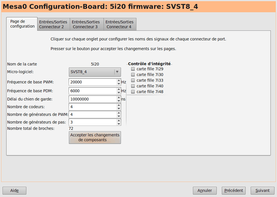

8.6. Configuration Mesa
Les pages de configuration Mesa permettent d’utiliser les différents micros logiciels. Sur la page de configuration, si une carte Mesa a été sélectionnée, ici s’effectue le choix du micro logiciel parmi ceux disponibles, puis le choix et le paramétrage des composants nécessaires à la machine.
Configuration Mesa
Figure 18. Configuration Mesa
Adresse du port parallèle MESA
Un port parallèle est utilisé seulement avec la carte Mesa 7i43. Les ports parallèles sur la carte mère ont généralement les adresses 0x378 et 0x278 il est possible de trouver l’adresse sur la page du BIOS. Le 7i43 nécessite de programmer le port parallèle dans le mode EPP, encore une fois cela se configure dans la page du BIOS. Si un port parallèle sur carte PCI est utilisé, les adresses peuvent être recherchées en utilisant le bouton de recherche sur la page de base de PNCConf.
Important
Noter que beaucoup de cartes PCI ne prennent pas en charge le protocole EPP correctement.
Fréquence de base PWM, PDM et 3PWM
[PDM: acronyme de Modulation de Densité d’Impulsions, PWM: acronyme de Modulation de Largeur d’Impulsions]
Règle l'équilibrage entre entrainement et linéarité. Si des cartes filles Mesa sont utilisées, les documents de celles-ci devraient donner des recommandations. Il est important de les suivre pour éviter des dommages et obtenir les meilleures performances.
Par exemple….
  • La carte 7i33 demande un PDM et une fréquence de base de 6 mHz.
  • La carte 7i29 demande un PWM et une fréquence de base de 20 Khz.
  • La carte 7i30 demande un PWM et une fréquence de base de 20 Khz.
  • La carte 7i40 demande un PWM et une fréquence de base de 50 Khz.
  • La carte 7i48 demande un PWM et une fréquence de base de 24 Khz.
Délai du chien de garde
Définit le délai durant lequel la carte Mesa va attendre avant de déconnecter les sorties si la communication est interrompue avec l’ordinateur. Les carte Mesa utilisent sur ce contact un niveau actif bas ce qui signifie que lorsque la sortie est activée son niveau logique est à 0 et si la sortie est inactive son niveau logique est à 1 soit environ 5 volts. S’assurer que l'équipement est en sécurité quand le chien de garde est déclenché.
Nombre de codeurs
Nombre de générateur de PWM
Nombre de générateur de PAS
Il est possible de choisir les composants en dé-sélectionnant ceux qui sont inutilisés. Les types de composants disponibles varient selon le micro logiciel et les cartes installées. Si des composants ne sont pas sélectionnés, des broches GPIO seront gagnées. Si des cartes filles sont utilisées, garder à l’esprit que les pins que les cartes utilisent ne doivent pas être dé-sélectionnées. Par exemple, certain micros logiciels supportent deux cartes 7i33, si une seule est installée, il est possible de dé-sélectionner assez de composants non nécessaires pour utiliser le connecteur qui était prévus pour la seconde 7i33. Les composants sont dé-sélectionnés numériquement en commençant par le plus grand nombre d’abord, puis en descendant sans en sauter. Si en faisant cela, les composants ne sont pas là où il devraient, alors il faut utiliser un micro logiciel différent. Le micro logiciel dicte où, quoi et les nombre maximum de composants. Un micro logiciel personnalisé est possible en le demandant gentiment aux développeurs LinuxCNC et Mesa. Les micros logiciels dans PNCconf nécessitent des procédures spéciales et ce n’est pas toujours possible. Bien que nous essayons de rendre PNCconf aussi souple que possible. Après avoir choisi toutes les options, appuyer sur le bouton Accepter le changement de composants et PNCconf mettra à jour les pages de configuration des E / S. Seuls les onglets nécessaires seront affichés pour les connexions disponibles, selon les documents de Mesa.

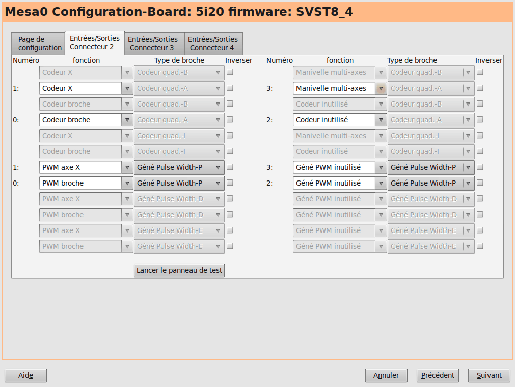

8.7. Réglages des E/S Mesa
Les onglets sont utilisés pour configurer les broches d’entrée et de sortie des cartes Mesa. PNCconf permet de créer des noms de signaux personnalisés à utiliser dans les fichiers de HAL personnalisés.
Réglages des E/S Mesa C2
Figure 19. Réglages des E/S Mesa C2
Sur cet onglet, avec ce micro logiciel, les composants sont liés à l’installation d’une carte fille 7i33, généralement utilisée avec des servomoteurs en boucle fermée. Noter que les numéros de composant des codeurs, des compteurs et des pilotes PWM ne sont pas dans l’ordre numérique. Cela fait suite aux exigences de l’architecture des cartes filles.

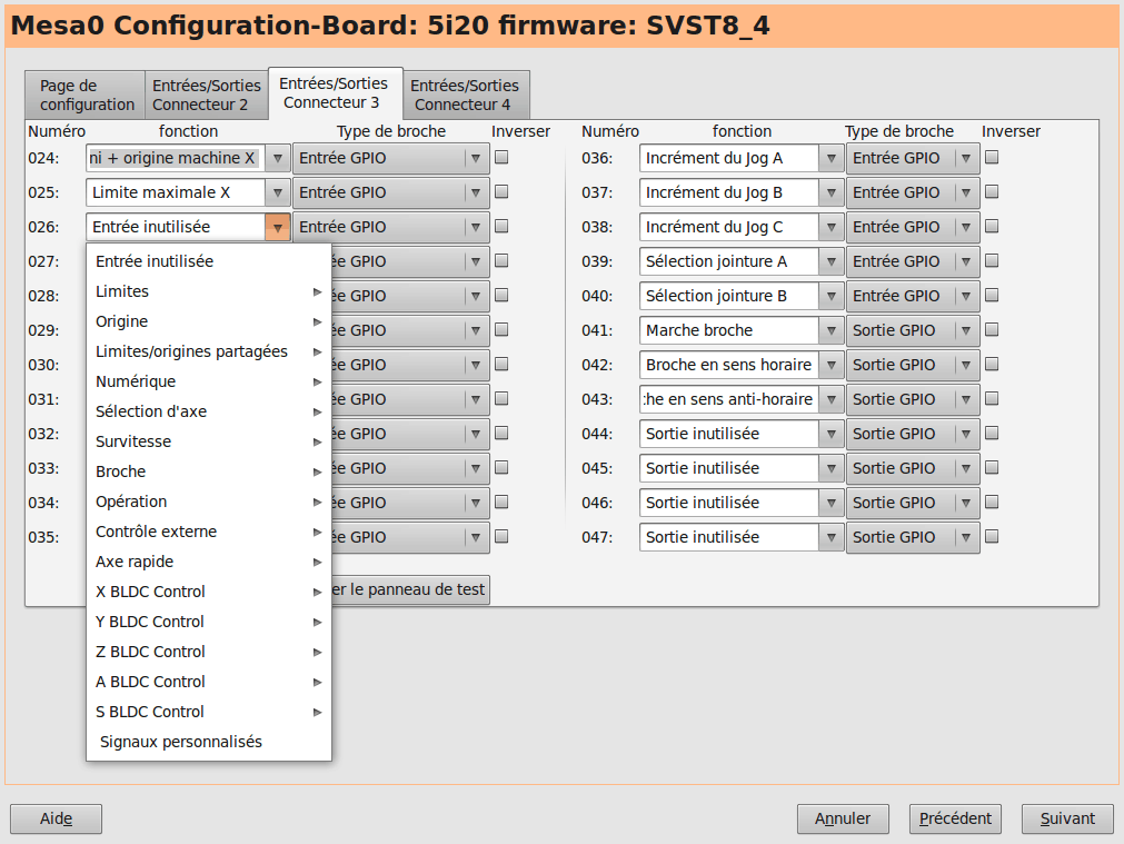

Réglages des E/S Mesa C3
Figure 20. Réglages des E/S Mesa C3
Sur cet onglet, il n’y a que des broches GPIO. Noter les numéros à trois chiffres, ils correspondent au numéros des HAL pins. Les broches GPIO peuvent être sélectionnées comme des entrées ou des sorties et elles peuvent être inversées.

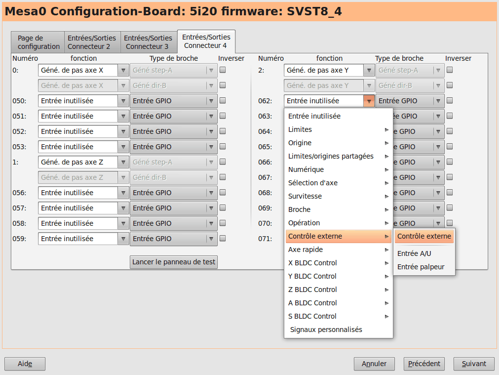

Réglages des E/S Mesa C4
Figure 21. Réglages des E/S Mesa C4
Sur cet onglet, il y a un mélange entre des broches GPIO et des générateurs de pas. Les sorties générateur de pas et de direction peuvent être inversées. Noter que l’inversion d’un signal Step Gen modifie les délais de pas, il doivent correspondre à ce que le contrôleur attend.

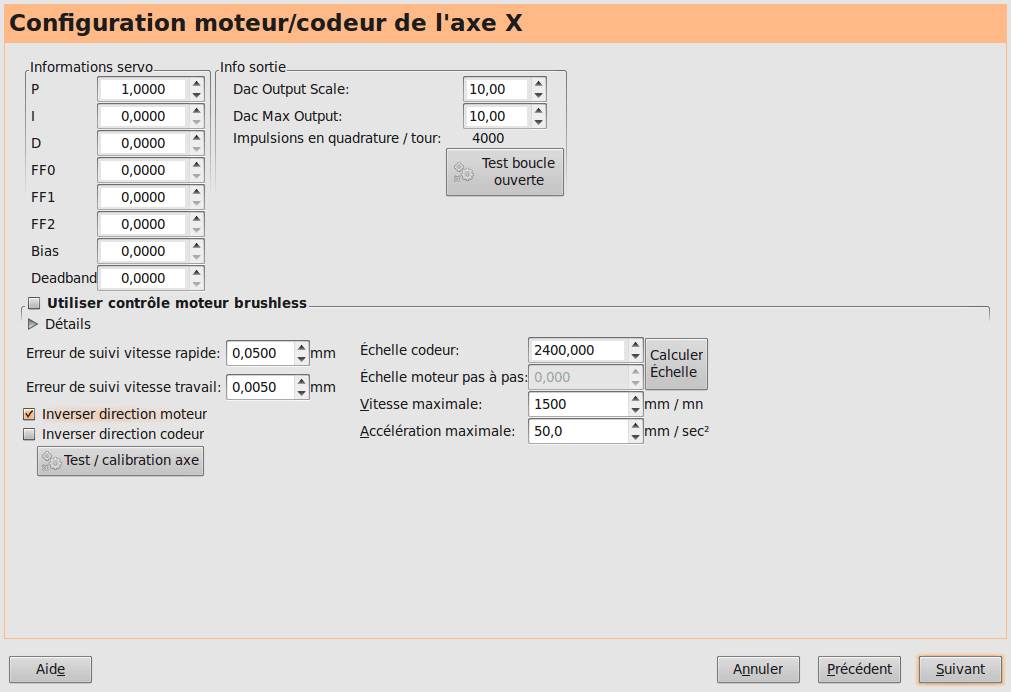

Cette page permet de configurer et tester un moteur combiné ou non à un codeur. Si un servomoteur est utilisé, un test en boucle ouverte est disponible. si un moteur pas à pas est utilisé, un test de réglage est disponible.
Test en boucle ouverte
Le test en boucle ouverte est important car il confirme la bonne direction du moteur et du codeur. Le moteur doit se déplacer dans le sens positif sur l’axe lorsque le bouton est pressé dans le sens positifs et aussi le codeur doit compter dans le même sens. Le mouvement de l’axe doit suivre les normes conventionnelles des machine-outil, sinon l’affichage graphique de l’axe n’aura pas de sens. Espérons que la page d’aide et le diagramme vous aideront à comprendre cela. Noter que les directions des axes sont celles du mouvement de l’outil et non celle du mouvement de la table. Il n’y a pas de rampe d’accélération lors du test en boucle ouverte, il convient donc de commencer avec une valeur faible du DAC. Déplacer l’axe sur une distance connue, confirmera la bonne mise à l'échelle du codeur. Le codeur doit compter dans le même sens, même sans la puissance sur le moteur, mais cela dépend de la manière dont le codeur est alimenté.
AVERTISSEMENT: Si le moteur et le codeur ne comptent pas dans le même sens, le servomoteur sera incontrôlable et s’emballera lors de l’utilisation en boucle fermée sous régulation PID.
[ PID: acronyme de Proportionnelle, Intégrale, Dérivée. Ce sont les 3 composantes de la régulation en boucle fermée de type PID.]
Pour le moment les paramètres PID ne peuvent pas être testés dans PNCconf, ces réglages sont vraiment, pour quand vous rééditerez une configuration pour y mettre vos paramètres PID testés…
Echelle du DAC
[ DAC, acronyme pour Convertisseur Analogique Digital]
Deux valeurs de mise à l'échelle, Max Output et Offset sont utilisées pour linéariser le DAC.
Théorie
Ces deux valeurs sont les facteurs d'échelle et d’offset de la sortie vers l’amplificateur moteur, de l’axe. La deuxième valeur, l’offset, est soustraite de la sortie calculée (en Volts) et divisée par la première valeur (le facteur d'échelle), avant d'être écrite dans le DAC. La valeur d'échelle (Scale) s’exprime en Volts/Volts de sortie du DAC. Le décalage (offset) s’exprime en Volts. Elles peuvent être utilisées pour linéariser le DAC. Plus précisément, lors de l'écriture des sorties, LinuxCNC convertit d’abord la valeur effective de la sortie concernée, qui est en quasi-unités SI, en valeurs brute d’actionneur. Par exemple, des Volts pour un amplificateur DAC. La valeur de l'échelle peut être obtenue en analysant l’unité c’est-à-dire en déterminant le rapport [sortie unités SI]/[unités actionneur]. Par exemple, sur une machine avec un amplificateur en mode vitesse, qui fourni 1 Volt pour une vitesse résultante de 250 mm/s. Noter que les unités de l’offset sont en unités machine, ici des mm/s et qu’elles sont pré-soustraites des lectures capteur. La valeur de cet offset est obtenue en trouvant la valeur de sortie qui donne 0,0 sur la sortie de l’actionneur. Si le DAC est linéarisé, cet offset est normalement de 0,0. L'échelle et l’offset peuvent être utilisés pour linéariser le DAC, il en résultera des valeurs qui reflèteront les effets combinés du gain de l’amplificateur, de la non-linéarité du DAC, des unités du DAC, etc. Pour le faire, suivre cette procédure:
Construire une table de calibration pour la sortie.
Piloter le DAC avec la tension souhaitée et mesurer le résultat:
Mesure des tensions de sortie:
Sortie brute
Mesure
-10
-9.93
-9
-8.83
0
-0.96
1
-0.03
9
9.87
10
10.07
  • Par la méthode des moindres carrés, déterminer les coefficients a, b tels que Mesure=a*Sortiebrute+b
  • Noter que nous voulons une sortie effective telle que la valeur mesurée soit identique à la consigne. Cela signifie
    • cmd=a*Sortiebrute+b
    • Sortiebrute=(cmd-b)/a
  • Par conséquent, les coefficients a et b de l’ajustement linéaire peuvent être utilisés directement comme échelle et offset pour le contrôleur.
    Valeur maximale de sortie
    La valeur maximale pour la sortie de compensation PID qui est écrite sur l’ampli moteur, exprimée en volts. La valeur de sortie calculée est alignée sur cette limite. La limite est appliquée avant la mise à l'échelle des unités de sortie effective. La valeur est appliquée de manière symétrique aux deux limites, positive et négative.
    Test de réglage
    Le test de réglage ne fonctionne, malheureusement, qu’avec les systèmes à base moteur pas à pas. Encore une fois vérifier que les directions de déplacements sur l’axe sont correctes. Puis tester le système en déplaçant l’axe d’avant en arrière, si l’accélération ou la vitesse maximum sont trop élevées, des pas seront perdus. Attention: Au cours de ce déplacement manuel garder à l’esprit que la distance d’arrêt est inversement proportionnelle à l’accélération et qu’avec une accélération faible il faut du temps et de la distance pour arrêter l’axe. Les fins de course ne sont pas fonctionnels pendant ce test. Un temps de pause peut être défini entre chaque mouvement d’essai. Cela permet de vérifier la position de l’axe et de voir si des pas sont perdus.
    Timing des moteur pas à pas
    La séquence de signaux des sorties pas a pas, doit être adaptée aux exigences du pilote des moteurs. Pncconf propose par défaut, certaines de ces séquences et il est possible de les personnaliser. Voir http://wiki.linuxcnc.org/cgi-bin/wiki.pl?Stepper_Drive_Timing pour y trouver des séquences pour le matériel le plus commun (n’hésitez pas à ajouter celles que vous avez expérimenté). En cas de doute utiliser une valeur élevée comme 5000, cela ne fera que limiter la vitesse maximale.
    Contrôle de moteur Brushless
    Ces options sont utilisées pour permettre le contrôle bas niveau des moteurs brushless avec un micro logiciel spécial et des cartes filles. Elles permettent également la conversion des capteurs à effet Hall d’un fabricant à l’autre. Ce n’est que partiellement pris en charge et aura besoin d’une intervention pour terminer les connexions de HAL. Contacter la mail-liste ou un forum pour avoir de l’aide.
Calcul de l'échelle d'axe
Figure 23. Calcul de l'échelle d’axe
Les paramètres d'échelle peuvent être saisis directement ou, on peut utiliser le bouton calculer échelle pour être assisté. Utiliser alors les cases à cocher pour sélectionner les calculs appropriés. Noter que Dents des poulies exige le nombre de dents et non le rapport de réduction. Rapport de réduction, le rapport de réduction est exactement le contraire, il exige le rapport entre poulie menante et poulie menée (Entrée/Sortie). Si l'échelle à déjà été calculée manuellement, il est possible de la saisir directement sans passer par l’assistant.
Figure 24. Configuration des axes
Se référer également à l’onglet diagramme pour deux exemples de disposition des contacts de fin de course d’origine machine et de limites. Ce sont deux exemples parmi les nombreuses façons différentes de placer ces contacts.
Important
Il est très important de commencer avec l’axe se déplaçant dans la bonne direction sinon l’acquisition du point d’origine est impossible !
Se souvenir que les directions positives et négatives se référent toujours à l’outil et jamais à la table.
Sur une fraiseuse classique
  • Lorsque la table se déplace vers l’opérateur, c’est la direction positive de l’axe Y.
  • Lorsque la table se déplace à gauche, c’est la direction positive de l’axe X.
  • Lorsque la table se déplace vers le bas, c’est la direction positive de l’axe Z.
  • Lorsque la tête se déplace vers le haut, c’est aussi la direction positive de l’axe Z.
Sur un tour classique
  • Lorsque l’outil se déplace à droite, en s'éloignant du mandrin, c’est le sens positif de l’axe Z.
  • Lorsque l’outil se déplace vers l’opérateur, c’est le sens positif de l’axe X.
  • Certains tours ont un axe X opposé, dans ce cas l’outil est à l’arrière, cela fonctionne bien, mais l’affichage graphique d’AXIS ne peut pas refléter cette configuration.
Lorsque des contacts d’origine machine et des contacts de fin de course sont utilisés, LinuxCNC attend des signaux de HAL au niveaux haut lorsque le contact est actionné. Si le signal d’un fin de course est inversé, LinuxCNC détectera en permanence que la machine est en bout de course. Si la logique de recherche du contact d’origine machine est mauvaise (fichier ini), LinuxCNC lancera la séquence de recherche d’origine machine de l’axe dans la mauvaise direction.
Décider de l’emplacement des fins de courses
Les fins de course de limite d’axe sont au delà des limites logicielles, ils protègent la machine en cas de problème électrique, par exemple, l’emballement d’un servomoteur. Les fins de course doivent être placés de manière à ce que l’axe ne puisse pas percuter une butée mécanique. Attention: si la distance d’activation du contact de fin de course est trop faible, avec l’inertie du mobile il pourra le dépasser. Les fins de course des limites d’axes, doivent être actifs à l'état bas et ils doivent aussi couper la puissance sur l’axe concerné. Le contact doit s’ouvrir à l’activation du fin de course. Utiliser un autre câblage est possible mais il est moins sécurisé. Il peut être nécessaire d’inverser le signal de HAL dans LinuxCNC pour avoir un état actif haut, TRUE signifie que le contact a été activé. Lorsqu’au démarrage de LinuxCNC un avertissement de limite et affiché même si l’axe n’est pas sur un des fins de course, le signal est probablement inversé. Utiliser HALMETER pour vérifier l'état du signal de HAL correspondant, par exemple, axis.0.pos-lim-sw-in, fin de course positif de l’axe X.
Décider de l’emplacement des contacts d’origine machine
Si des fins de course de limite d’axe sont utilisés, il est possible de les utiliser également comme contacts d’origine machine. Un contact d’origine machine séparé est utile si les axes sont longs et que le déplacement vers un fin de course dure trop longtemps pour un usage normale ou que le déplacement vers une extrémité présente des problèmes d’interférences avec le porte-pièce ou la pièce. Par exemple sur un tour, le déplacement en bout de banc n’est pas efficace pour un point d’origine machine et un contact placé vers le centre est certainement meilleur. Si codeur avec un index est utilisé, le contact agit comme point de référence et l’index suivant sera le point d’origine machine effectif.
Décider de la position de l’origine machine
L’origine machine dans LinuxCNC sert de référence à tous les systèmes de coordonnées utilisateur. Il n’y a pas d’emplacement particulier pour ce point. Seuls quelques G-codes accèdent au système de coordonnées machine (G53, G30 et G28). Si l’option de changement d’outil sur G30 est utilisée, placer l’origine machine à cet endroit peut être commode. Par convention, il est plus simple d’avoir l’origine machine sur le contact d’origine.
Décider de la position finale de l’origine
Ça consiste simplement à placer le chariot ou la broche à la position la plus commode après que LinuxCNC soit initialisé et que les points d’origines machine de chacun des axes lui soit connus.
Définition des côtés positifs/négatifs et des longueurs de courses maximales
Placer l’axe à l’origine. Faire un repère sur le mobile et un autre sur la partie fixe. Déplacer la machine jusqu’au contact de limite d’axe. Mesurer la distance entre les deux repères pour obtenir la longueur de déplacement maximale dans ce sens. Déplacer dans l’autre sens, sur le contact de limite de l’autre côté. Mesurer de nouveau les repères pour obtenir la longueur de déplacement maximale dans l’autre sens. Si l’origine machine est située sur une des limites d’axe, alors cette distance de déplacement sera évidemment de zéro.
Point d’origine machine
Ce point est le point de référence de la machine. (Ne pas confondre avec le point zéro de l’outil ou de la pièce). LinuxCNC référence tout à partir de ce point. Il doit être à l’intérieur des limites logicielles sinon la machine ne pourrait jamais l’atteindre. LinuxCNC utilise la position du contact d’origine machine pour calculer la position d’origine. Si la machine ne dispose pas de contact il faudra la positionner manuellement sur les points d’origine, cocher les axes l’un après l’autre et pour chacun, presser le bouton POM des axes. Dans Axis, le symbole indiquant que l’origine machine de l’axe est connue s’affichera alors à droite de la visu de l’axe concerné.
Course de la table
C’est la distance maximale que l’axe peut parcourir dans chaque direction. Ceci peut ou ne peut pas être mesuré directement de l’origine aux contacts de fin de course. Le cumul des courses positives et négatives sera égal à la longueur de course totale.
Course positive
C’est la distance depuis l’origine de l’axe, jusqu’au fin de course de limite du côté positif. Si l’origine de l’axe est placée sur le fin de course de limite positive, cette valeur est égale à zéro. Les valeurs possibles sont positives ou égales à zéro.
Course négative
C’est la distance depuis l’origine de l’axe, jusqu’au fin de course de limite du coté négatif. Ou la course totale moins la course positive. Si l’origine de l’axe est placée sur le fin de course de limite négative, cette valeur est de zéro. Les valeurs possibles sont négatives égales à zéro. Si la valeur entrée dans PNCconf n’est pas négative, elle sera déduite des autres valeurs.
Position de l’origine
C’est la position ou se termine la séquence de prise d’origine machine. Elle est référencée par rapport à l’origine et peut être positive, si cette position finale est du coté positif ou négative, si cette position finale est du coté négatif.
C’est la distance depuis le contact d’origine jusqu'à la position de l’origine. Il peut être négatif ou positif selon de quel côté de l’origine il est placé. Depuis ce point, si l’axe doit être déplacé dans la direction positive pour arriver à l’origine, alors la valeur sera négative, sinon elle sera positive. Si il est mis à zéro, l’origine sera à l’emplacement du contact (plus la distance éventuelle pour attendre l’index suivant, si une règle de mesure, ou un codeur de position avec index sont utilisés).
Vitesse de recherche du contact d’origine machine
Vitesse utilisée pendant le déplacement vers le contact d’origine machine en unités par minute.
Direction de recherche du contact d’origine machine
Direction de la recherche de l’origine machine. Négatif ou Positif selon le coté de l’axe où se trouve le contact d’origine machine.
Vitesse d’acquisition du contact d’origine machine
Vitesse lente de détection du contact d’origine machine, en unités par minute.
Vitesse vers la position de l’origine
Vitesse utilisée pour déplacer le mobile de la position d’acquisition du contact d’origine machine, vers la position finale de l’origine, en unités par minute. Si réglée à 0 c’est la vitesse de déplacement rapide qui sera utilisée.
Direction d’acquisition du contact d’origine machine
Direction d’acquisition de l’origine machine, peut être dans la même direction que la recherche, ou à l’opposé.
Origine machine sur l’index du codeur
LinuxCNC attendra l’impulsion d’index du codeur après l’acquisition du contact d’origine machine.
Utiliser un fichier de compensation de jeu
Permet de spécifier le nom et le type d’un fichier de compensation de jeu. Permet une compensation sophistiquée. Voir le manuel.
Utiliser la compensation de jeu
Permet de régler la compensation du jeu de la vis, ne peut pas être utilisé en même temps qu’un fichier de compensation. Voir le manuel.
Dessin d'aide à l'identification des axes et fins de course
Figure 25. Dessin d’aide à l’identification des axes et fins de course
Ce dessin devrait aider à comprendre un exemple de positionnement des contacts de fin de course et les directions standards sur un tour. Sur ce tour, l’axe Z a deux contacts de fin de course, le contact positif est utilisé également comme contact de prise d’origine machine. La position du zéro machine (origine machine de l’axe) est placée à la limite négative. Le bord gauche du chariot est la came qui active le fin de course de la limite négative et le côté droit, la came qui active le fin de course de la limite positive. Nous voyons que la position finale de l’origine se trouve à 4 pouces de distance de l’origine de l’axe, du côté positif. Si le chariot était déplacé jusqu'à la limite positive, nous mesurerions 10 pouces entre la limite négative et la came du côté négatif du chariot (fin de course bord gauche du chariot).

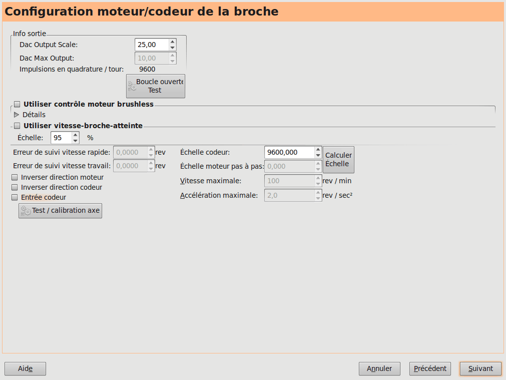

Si un signal de contrôle de la broche est présent, cette page permet de le configurer.
Tip
Beaucoup d’options de cette page ne sont visibles que si les sélections appropriées ont été choisies dans les pages précédentes. Si des signaux de broche ont été sélectionnés, alors cette page est disponible pour les configurer.
Figure 26. Configuration de la broche
Cette page est semblable à la page de configuration des moteurs d’axe mais il y a quelques différences: À moins que l’on ait choisi un moteur pas à pas pour la conduite de la broche il n’y a pas d’accélération ni de limitation de vitesse. Il n’y a pas de support pour les changements de vitesse ni pour les gammes de vitesses. Si une option VCP d’affichage de vitesse broche est choisie, alors la Vitesse broche atteinte, l'échelle, la vitesse et les réglages des filtres seront visibles. L’information sur la vitesse de broche permet à LinuxCNC d’attendre que celle-ci ait atteint la vitesse de consigne, avant de déplacer les axes. C’est particulièrement pratique sur les tours, lors de l’utilisation d’une vitesse de coupe constante avec de grands changements de diamètre. Il exige un retour d’information par codeur ou par un signal de vitesse broche numérique, typiquement connecté à un variateur de vitesse (VFD).
En utilisant le retour d’information d’un codeur, il est possible de choisir une plage de vitesse broche atteinte comme tolérance de vitesse, au delà de laquelle, la vitesse broche sera admise comme étant la vitesse de consigne.
En utilisant le retour d’information d’un codeur, l’affichage de vitesse VCP peut être irrégulier, des filtres peuvent dans ce cas, être utilisés pour corriger l’affichage. L'échelle du codeur doit être réglée à la valeur comptage codeur/rapport de réduction utilisé. Si une seule entrée est utilisée pour le codeur de broche, la ligne suivante doit être ajoutée:
setp hm2_7i43.0.encoder.00.counter-mode 1
(Changer le nom de la carte et le numéro de codeur selon besoins) dans le fichier HAL personnalisé. Lire la section codeurs dans Hostmot2 pour plus d’information sur les modes de comptage.
8.9. Options avancées
Cette page permet de régler les commandes HALUI, de charger classicladder. Elle propose des exemples de programmes en Ladder. Si l’option GladeVCP a été choisie, comme pour la mise à zéro de l’axe sur l’origine pièce. Les commandes nécessaires s’afficheront. Voir le manuel de HALUI pour utiliser des commandes personnalisées halcmds. Parmi les exemples de programmes ladder: Le programme Estop permet de gérer un contact externe d’arrêt d’urgence ou permet à l’interface graphique de déclencher l’arrêt d’urgence. La commande périodique de la pompe du graissage centralisé est disponible.
Le contact de mise au zéro pièce de l’axe Z (longueur d’outil) s’utilise avec une plaque de référence, le contact (touch-off) de GladeVCP et les commandes spéciales HALUI sont là pour permettre rapidement, une recherche de l’origine pièce.
Le programme série modbus est un squelette de programme, vierge, préréglé pour l’utilisation de classicladder avec le protocole série modbus. Voir la section classicladder dans le manuel.
Options avancées
Figure 27. Options avancées

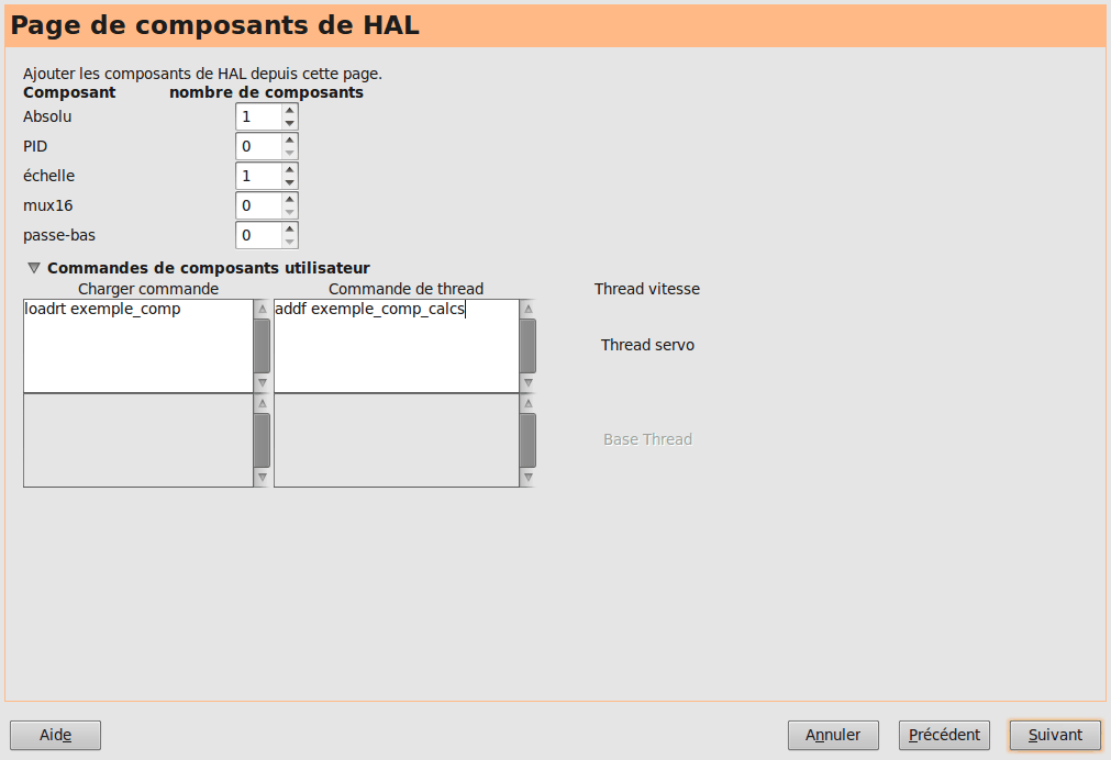

8.10. Composants de HAL
Cette page permet d’ajouter des composants de HAL supplémentaires qui seront utilisés dans les fichiers HAL personnalisés. De cette manière il n’est pas nécessaire d'éditer le fichier HAL principal en permettant malgré tout à l’utilisateur de définir ses propres composants.
Composants de HAL
Figure 28. Composants de HAL
La première sélection est prévue pour les composants que pncconf utilise en interne. Il est possible de configurer pncconf pour qu’il charge les instances additionnelles pour votre fichier HAL personnalisé. Sélectionner le nombres d’instances dont a besoin le fichier de personnalisation et pncconf ajoutera ce qui est nécessaire. Si 2 composants sont nécessaires et que pncconf à besoin d’un composant interne, il chargera 3 composants et utilisera le dernier.
Composants de commande personnalisés
Cette sélection permettra de charger des composants de HAL que pncconf n’utilise pas. Ajoute les commandes loadrt ou loadusr dans l’entête loading command. Ajoute la commande addf dans l’entête Thread command. Les composants seront ajoutés au thread entre la lecture des entrées et l'écriture des sorties, dans l’ordre ou ils sont écrits dans thread command.
