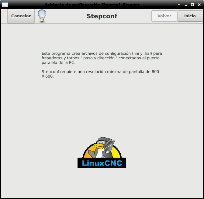

1. Introduccion
LinuxCNC es capaz de controlar una amplia variedad de tipos diferentes de maquinaria, utilizando diferentes interfaces de hardware.
Stepconf es un programa que genera archivos de configuracion para LinuxCNC para un tipo especifico de maquina CNC: aquellas que son controladas a traves de un puerto paralelo estandar, y utilizan las señales Paso y Direccion
Stepconf se instala automaticamente cuando se instala LinuxCNC; se encuentra en el menu CNC. El asistente genera un archivo en el directorio ~/linuxcnc/config en el cual guarda las opciones de cada configuracion que usted genere. Cuando se desea cambia algo, se necesita seleccionar el archivo cuyo nombre coincida con la configuracion que desea modificar. La extension del archivo es .stepconf.
El asistente Stepconf necesita una resolucion de pantalla de al menos 800 x 600 para que los botones de la parte baja de la pantalla sean visibles.

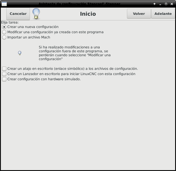

Los tres primeros botones radio son autoexplicativos:
  • Crear una nueva configuración - Crea una configuracion nueva.
  • Modificar una configuracion ya creada… - Modifica una configuracion existente. Despues de seleccionar esta opcion, aparecera una pantalla de seleccion de archivo y usted debera seleccionar el archivo con extension .stepconf que desea modificar. Si usted relizo alguna modificacion previa a los archivos principales .hal o .ini, estas modificaciones se perderan. Las modificaciones en los archivos custom.hal y custom_postgui.hal no seran canbiadas por el asistente Stepconf. Stepconf resaltara la ultima configuracion que se construyo.
  • Importar un archivo Mach - Despues de seleccionar esta opcion, aparecera una pantalla de seleccion de archivo. Seleccione un archivo de configuración de Mach; LinuxCNC intentará convertirlo en un archivo de configuración apropiado para si mismo. Después de la importación, pase por las páginas de stepconf para confirmar/modificar las entradas. El archivo mach xml original no se cambiará.
Las siguientes opciones se registrarán en un archivo de preferencias para la próxima ejecución de Stepconf.
  • Crear Atajo en Escritorio - Se generara en su escritorio un enlace a los archivos.
  • Crear un Lanzador en Escritorio - Se generara un lanzador en su escritorio para iniciar la aplicacion.
  • Crear Hardware Simulado - Permite crear configuraciones para pruebas, incluso sin tener el hardware apropiado.

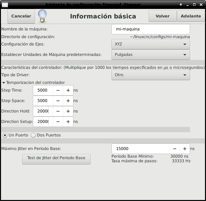

3. Informacion Basica
Informacion Basica
Figura 3. Informacion Basica
  • Nombre de la maquina - Seleccione un nombre para su maquina. Utilice solo letras mayusculas, minusculas, digitos, - y _.
  • Configuracion de Ejes - Seleccione XYZ (Fresadora), XYZA (Fresadora de 4 ejes) o XZ (Torno).
  • Unidades Maquina - Seleccione pulgadas o milimetros. Todas las preguntas posteriores (tales como el largo de los ejes, el paso de los tornillos, etc) deberan ser contestadas utilizando las unidades seleccionadas.
  • Tipo de Driver - Si usted tiene uno de los controladores de motor a pasos listados en el menu desplegable, seleccionelo directamente. En cualquier otro caso, busque los 4 valores de tiempo necesarios. Utilize los manuales de su controlador y rellene los campos. Si sus manuales le dan los datos en microsegundos multipliquelos por 1000 para nanosegundos. Por ejemplo, si el manual marca 4.5 us, escriba 4500 ns.
En la pagina wiki de LinuxCNC.org puede ser consultada una lista de controladores populares, asi como sus tiempos, en Temporizado de Drivers Stepper.
El acondicionamiento extra de señal o el aislamiento electrico, como cuando se usan optoacopladores y filtros RC en tarjetas breakboards, pueden requerir diferentes valores de tiempo a los indicados para su controlador. Puede ser el caso que se requiera agregar tiempo extra a los valores de temporizacion para compensar los filtros o aislamientos. La seccion de seleccion de configuracion tiene maquinas de la marca Sherline ya configuradas para su uso en caso de que posea una de estas.
  • Step Time - Tiempo del pulso de paso "Encendido" en nanosegundos.
  • Step Space - Tiempo minimo entre dos pulsos de paso en nanosegundos.
  • Direction Hold - Tiempo que debe ser mantenido activo el pin de direccion despues de ordenar cambio de direccion, en nanosegundos.
  • Direction Setup - Tiempo debe preceder a un cambio de direccion despues del ultimo pulso de paso en la direccion anterior.
  • Primer Parport - Usualmente la direcion en hexadecimal del primer puerto paralelo es 0x378 (puerto no PCI).
  • Segundo Parport - En caso de ser necesario especificar un puerto paralelo extra, introduca la direccion y el tipo. Para informacion de como encontrar la direccion de puertos paralelos PCI vea la seccion Port Address en el manual de integrador (trate con 0x278 o 0x3BC para puertos no PCI)
  • Maximo Jitter en Periodo Base - Introduzca el resultado de la prueba de latencia. Para correr la prueba de latencia presione el boton "Test Jitter Periodo Base". Vea la seccion de la prueba de latencia para mas detalles.
  • Tasa Max de Pasos - Stepconf calculara automaticamente la tasa maxima de pulsos de pasos basandose en las caracteristicas del controlador del motor y en el resultado de la prueba de latencia.
  • Periodo Base Mínimo - Stepconf calculara automaticamente el periodo base minimo basandose en las caracteristicas del controlador del motor y el resultado de la prueba de latencia.

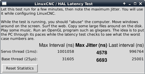

4. Prueba de latencia
Mientras se ejecute la prueba, usted debera abusar de la computadora. Mueva ventanas alrededor de la pantalla. Navegue en internet. Copie algunos archivos de gran tamano en diferentes partes del disco duro. Reproduzca musica. Corra algun programa OpenGl como glxgears. La idea es poner a la computadora en apuros mientras se ejecuta la prueba para poder tener una idea de cuales seran los peores casos de demanda a la computadora y sus tiempo de respuesta. Ejecute la prueba al menos unos cuantos minutos. Contra mas tiempo la ejecute, mas probable es que detecte casos especiales que solo suceden en intervalos poco frecuentes. Esta prueba es solo para la computadora; no se requiere que conecte los controladores de motores.
Aviso
No ejecute LinuxCNC mientras realiza la prueba de latencia.
Prueba de Latencia
Figura 4. Prueba de Latencia
La latencia es el tiempo que le tomara a una PC concreta detener lo que esta haciendo y responder a una solicitud externa. En este caso, la solicitud es el latido periodico que sirve como referencia de tiempo para la genracion de los pulsos de paso. Cuanto menor sea la latencia, mas rapido se generaran los latidos, y mas rapidos y suaves seran los pulsos de paso.
La latencia es mucho mas importante que la velocidad de la CPU. La velocidad de la CPU no es el unico factor determinate en la latencia. La placa madre, tarjetas de video, puertos USB, problemas con SMI, y otras cosas pueden afectar la latencia.
Troubleshooting SMI Issues (LinuxCNC.org Wiki)
Encuentre aqui soluciones a algunos problemas de SMI y tiempo real comunes en Ubuntu
El numero importante es el "Jitter Maximo". En el ejemplo, 9075 nanosegundos, o 9.075 microsegundos, es el maximo retraso. Guarde este numero, y escribalo en el recuadro Jitter Maximo del Periodo Base.
Si el maximo retraso se encuentra entre 15-20 microsegundos o menor (15000-20000 nanosegundos), la computadora deberia dar muy buenos resultados con la generacion de pulsos de pasos. Si la latencia maxima esta entre 30-50 microsegundos, se pueden seguir obteniendo buenos resultados, pero la tasa maxima de generacion de pulsos puede ser un poco decepcionante, especialmente si se usan micropasos o un tornillo con un paso muy fino. Si los numeros son 100us o mas (100 000 nanosegundos), la PC no es una buena candidata para la generacion de pulsos de paso por software. Numeros superiores a 1 milisegundo (1 000 000 nanosegundos) significan que la PC no es una buena candidata para ejecutar LinuxCNC, sin importar si se usa generacion de pulsos de paso por software o no.

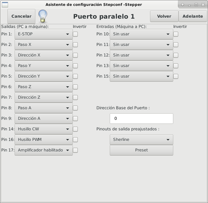

5. Ajustes del puerto Paralelo
Pagina de ajuste del Puerto Paralelo 1
Figura 5. Pagina de ajuste del Puerto Paralelo
Para cada pin se debera seleccionar la señal de control que concuerde con la configuracion del puerto.
Active la casilla "invert" si la señal de control requiere ser invertida (0V para activo/Verdadero, 5v para inactivo/Falso)
  • Esquemas de pines predefinidos - Se configuraran automaticamente los pines del 2 al 9 de acuerdo al estandar de las maquinas Sherline (Direccion en los pines 2, 4, 6, 8) o Xylotex (Direccion en los pines 3, 5, 7, 9).
  • Entradas y Salidas - Si el pin no sera utilizado como entrada o salida, seleccionarlo como "Sin uso".
  • Señal de Paro Externo (E stop) - Esta señal pude ser seleccionada en la casilla desplegable. Una cadena de señal de paro tipica utiliza solo contactos en serie normalmente cerrados.
  • 'Posicion home y limites de seguridad (Homing & Limit Switches) - Estos pines pueden ser seleccionados para la mayoria de las configuraciones utilizando la casilla desplegable.
  • Bomba de Carga (Charge Pump) - Si su controlador de motor requiere de una señal de bomba de carga, simplemente seleccione esta opcion de la lista desplegable y conecte la señal al pin seleccionado. La salida de la bomba de carga sera conectada a la tarea base por el programa Stepconf. La salida de bomba de carga sera aproximadamente 1/2 de la maxima tasa de generacion de pulsos de paso mostrados en la pagina de configuracion basica.

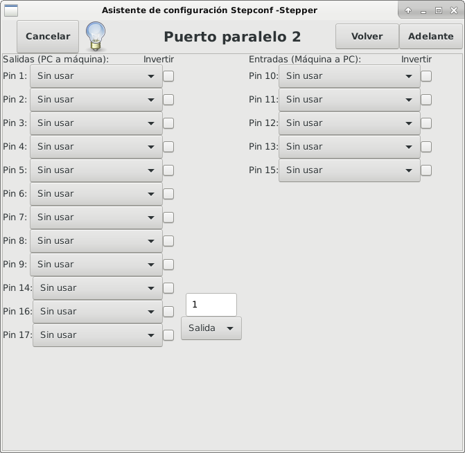

6. Configuracion del puerto paralelo 2
Página de configuración del puerto paralelo 2
Figura 6. Página de configuración del puerto paralelo 2
El segundo puerto paralelo (si está seleccionado) puede configurarse y asignar sus pines en esta página.
No se pueden seleccionar señales de paso y dirección.
Puede seleccionarlo de entrada o de salida para maximizar el número de pines de entrada/salida que están disponibles.
Puede especificar la dirección como hexadecimal (a menudo 0x378) o como el número de puerto predeterminado de Linux (probablemente 1).

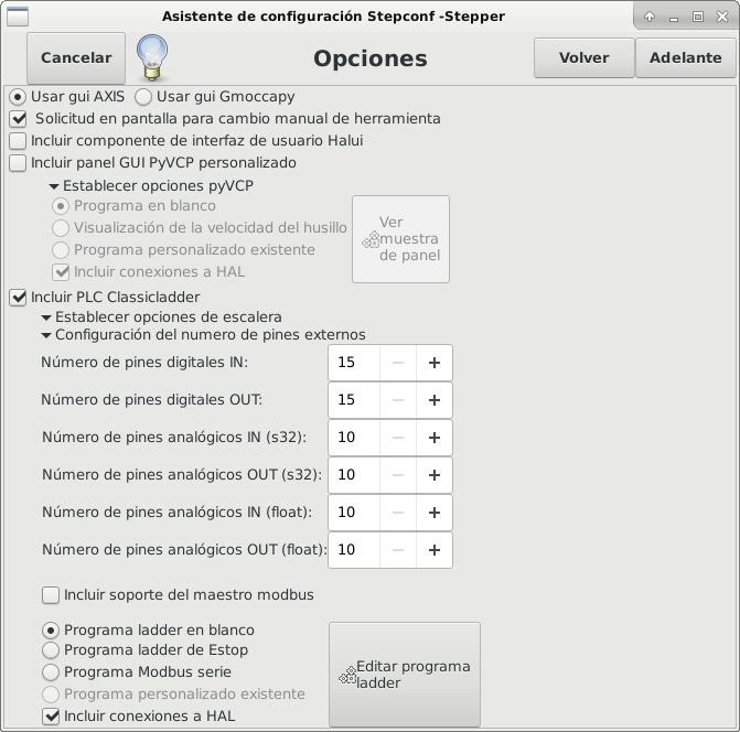

7. Opciones
Configuración avanzada
Figura 7. Configuracion avanzada
  • Incluir Halui: esto agregará el componente de interfaz de usuario Halui. Ver el Capitulo HALUI para más información.
  • Incluir pyVCP: esta opción agrega el archivo base del panel pyVCP o un archivo ejemplo para trabajar en el. Ver el Capítulo PyVCP para más información.
  • Incluir ClassicLadder PLC - Esta opción agregará el PLC ClassicLadder (Controlador lógico programable). Ver el Capitulo Classicladder para más información.
  • Indicador en pantalla para cambio de herramienta - Si esta casilla está marcada, LinuxCNC para y le pide que cambie la herramienta cuando se encuentre M6. Esta característica generalmente solo es útil si tiene herramientas predimensionadas.

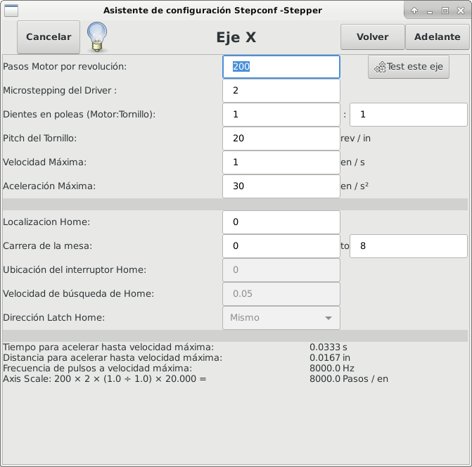

8. Configuracion de los Ejes
Pagina de configuracion de ejes
Figura 8. Pagina de configuracion de ejes
  • Pasos del motor por revolucion (Motor Steps Per Revolution) - El numero de pasos completos por revolucion del motor. Si solo se tiene el dato de los grados por paso del motor (ejemplo 1.8 grados), se debe dividir 360 por el numero de grados por paso para encontrar el numero de pasos por revolucion.
  • Micro pasos (Driver Microstepping) - El numero de micropasos producidos por el controlador por cada paso fisico completo del motor. Entre "2" para semipasos. Por ejemplo, si el controlador produce 1/10 de giro de un paso completo del motor por cada pulso de paso que recibe, escriba 10 en la casilla.
  • Relacion de Poleas (Pulley Ratio) - Si su maquina tiene poleas o engranes entre el motor y el tornillo, escriba su relacion mecanica aqui. Si no tiene, escriba "1:1".
  • Paso del tornillo (Leadscrew Pitch) - Entre aqui el paso del tornillo. Si se selecciono unidades "Inch", entre el numero de hilos por pulgada (por ejemplo, 8 para un tornillo de 8 TPI). Si se tiene un tornillo con varias entradas, se necesita saber cuantas vueltas se requieren para mover la tuerca una pulgada. Si se selecciono mm como unidades, entre el numero de milimetros que la tuerca se movera por revolucion (ejemplo, 2 para 2 mm/rev). Si la maquina se mueve en la direccion opuesta a la esperada, entre un valor negativo, o invierta el pin de direccion del eje.
  • Velocidad Maxima (Maximum Velocity) - Entre la velocidad maxima del eje, en unidades por segundo.
  • 'Aceleracion Maxima (Maximum Acceleration) - El valor correcto de esta casilla solo puede ser determinado por experimentacion. Vea <<sub:finding-maximum-velocity,Encontrar Velocidad Maxima para ajustar la velocidad, y <<sub:finding-maximum-acceleration,Encontrar Velocidad Maxima para ajustar la aceleracion.
  • Posicion Home (Home Location) - Home es la posicion a la que la maquina se movera despues de completar el procedimiento de inicio del eje. Para maquinas sin interruptores de posicion home, esta es la posicion a la cual el operador debera mover la maquina antes de presionar el boton de inicializacion del eje (Home). Si se combinan interruptores home y de limite, se debera mover la maquina fuera del interruptor para inicializar el eje o se recibira un error de limite en el eje.
  • Carrera de la mesa (Table Travel) - El rango de carrera que el codigo g no podra sobrepasar. La posicion de inicializacion del eje debe estar dentro del area de carrera. En particular, tener la posicion de inicializacion (Home) de un eje exactamente en un limite del area de carrera, producira una configuracion invalida.
  • Localizacion de los interruptores home (Home Switch Location) - La posicion en la cual el interruptor home se activa o desactiva, relativa al origen maquina. Este apartado y los dos siguientes solo apareceran cuando se selecciona la existencia de interruptores home en la configuracion de los pines del puerto paralelo. Si se combinan los interruptores de limite y de home, la posicion del interruptor home no puede ser la misma que la posicion home o se producira un error de limite de articulacion.
  • Velocidad de busqueda de home (Home Search Velocity) - Velocidad usada en la busqueda de los interruptores home. Si el interruptor se encuentra cercano al limite de carrera del eje, esta velocidad debe ser seleccionada de tal forma que el eje tenga suficiente tiempo para desacelerar hasta detenerse antes de llegar al limite fisico de la carrera. Si el interruptor se encuentra cerrado en un rango corto de carrera, (en lugar de estar cerrado desde el punto de disparo hasta un final de carrera), la velocidad debera ser seleccionada de tal forma que el eje pueda desacelerar hasta detenerse antes de que el interruptor se habra otra vez, y el procedimiento de homing debera comenzarse siempre desde el mismo lado del interruptor. Si la maquina se mueve en la direccion contraria al inicio del homing, cambie el signo del parametro Home Search Velocity.
  • Direccion de enclavamiento (Home Latch Direction) - Seleccione "Igual" para que el interruptor sea liberado y posteriormente la maquina se acerque a el a muy baja velocidad. La segunda vez que el interruptor se cierre, definira la posicion home. Seleccione "Opuesto" para realizar la inializacion liberando lentamente el interruptor; cuando el interruptor se abra, se marcara la posiocion home.
  • Tiempo para acelerar hasta maxima velocidad (Time to accelerate to max speed) - Tiempo calculado a partir de Max Acceleration y Max Velocity.
  • Distancia para acelerar hasta maxima velocidad (Distance to accelerate to max speed) - Distancia para alcanzar maxima velocidad desde posicion de parado.
  • Tasa de pulsos a maxima velocidad (Pulse rate at max speed) - Este dato se calcula en base a los valores anteriores. El valor maximo de la Tasa determina el BASE_PERIOD. Valores por encima de 20000Hz pueden producir tiempos de respuesta muy bajos o incluso bloqueos (La tasa maxima varia entre computadoras)
  • Escala del Eje (Axis SCALE) - El numero que sera usado en el archivo ini en la seccion [SCALE]. Representa cuantos pasos se deben dar por unidad de usuario.

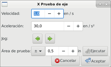

8.1. Probar este eje
Probar este Eje
Figura 9. Probar este eje
Es un comprobador básico que solo emite señales de paso y dirección para probar diferentes valores de aceleración y velocidad.
Importante
Para utilizar la prueba de este eje, debe habilitar manualmente el eje si se requiere. Si su controlador tiene una bomba de carga, tendrá que derivarla. Probar el eje no reacciona a las entradas del interruptor de límite. Usar con precaución.
Encontrar la velocidad máxima
Comience con una baja aceleración (por ejemplo, 2 pulgadas/s2 o 50 mm/s2) y la velocidad que espera alcanzar. Usando los botones provistos, mueva el eje hasta cerca del centro de su carrera. Tenga cuidado, porque con un bajo valor de aceleración puede recorrerse una distancia sorprendentemente larga hasta que el eje desacelere completamente y pare.
Después de calcular la cantidad de carrera disponible, ingrese una distancia segura en el Área de prueba, teniendo en cuenta que después de un bloqueo, el motor puede comenzar a moverse en una dirección inesperada. Luego haga clic en Ejecutar. La máquina comenzará a avanzar y retroceder a lo largo de este eje. En esta prueba, es importante que la combinación de aceleración y área de prueba permita que la máquina alcance la velocidad seleccionada y la mantenga al menos una corta distancia: cuanto mayor sea la distancia, mejor será esta prueba. La fórmula d=0.5 * v * v/a da la distancia mínima requerida para alcanzar la velocidad especificada con la aceleración dada. Si es conveniente y seguro hacerlo, empuje la mesa contra la dirección del movimiento para simular las fuerzas de corte. Si la máquina se para, reduzca la velocidad y comience nuevamente la prueba.
Si la máquina no se paró, haga clic en el botón Run para parar. El eje vuelve ahora a la posición donde comenzó. Si la posición es incorrecta, el eje se estancó o perdió pasos durante la prueba. Reduzca la velocidad y comiencela otra vez.
Si la máquina no se mueve, se detiene o pierde pasos, incluso a baja velocidad, verifique lo siguiente:
  • Corregir los tiempos de onda de paso
  • Pinout correcto, incluyendo Invert en los pines de paso
  • Cableado correcto y bien protegido
  • Problemas físicos con el motor, acoplamiento del motor, husillo, etc.
Una vez que haya encontrado una velocidad a la que el eje no se detiene o pierde pasos durante este procedimiento de prueba, reducirlo en un 10% y usarlo como Velocidad máxima del eje.
Encontrar la máxima aceleración
Con la velocidad máxima que encontro en el paso anterior, ingrese el valor de aceleración a probar. Usando el mismo procedimiento anterior, ajuste el valor de Aceleración hacia arriba o hacia abajo según sea necesario. En esta prueba, es importante que la combinación de aceleración y área de prueba permitan que la máquina alcance la velocidad seleccionada. Una vez que haya encontrado un valor en el que el eje no se detiene ni pierde pasos durante este procedimiento de prueba, reducirlo en un 10% y usarlo como Aceleración máxima del eje.

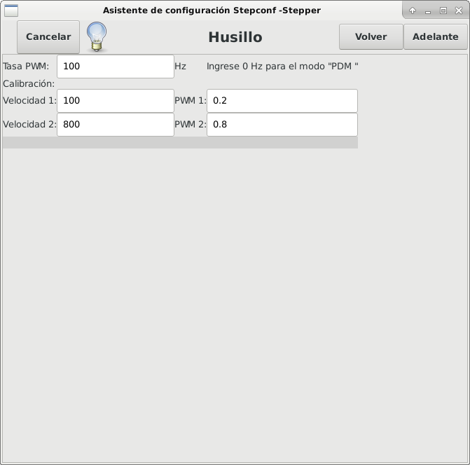

9. Configuracion del husillo
Página de configuración del husillo
Figura 10. Página de configuración del husillo
Esta página solo aparece cuando se selecciona Spindle PWM en la página Pin Portout Parallel para una de las salidas.
9.1. Control de velocidad del eje
Si Spindle PWM aparece en el pinout, debe aportarse la siguiente información:
  • PWM Rate - La frecuencia portadora de la señal PWM al husillo. Entrar 0 para el modo PDM, que es útil para generar un voltaje de control analógico. Consulte la documentación de su controlador de husillo para conocer el valor apropiado.
  • Speed 1 y 2, PWM 1 y 2: el archivo de configuración generado utiliza una relación lineal simple para determinar el valor PWM para un valor RPM dado. Si los valores no se conocen, se pueden determinar. Para más información, ver determinación de la calibración del husillo.

9.3. Determinacion de la calibracion del husillo
Ingrese los siguientes valores en la página Configuración del husillo:
Velocidad 1:
0
PWM 1:
0
Velocidad 2:
1000
PWM 2:
1
Termine los pasos restantes del proceso de configuración, luego, inicie LinuxCNC con su configuración. Encienda la máquina y seleccione la pestaña MDI. Inicie el giro del husillo ingresando: M3 S100. Cambie la velocidad del husillo ingresando un número S diferente: S800. Los números válidos (en este momento) van de 1 a 1000.
Para dos números S diferentes, mida la velocidad real del eje en RPM. Registre los números S y las velocidades reales del eje. Ejecute Stepconf nuevamente. Para Velocidad, ingrese la velocidad medida, y para PWM ingrese el número S dividido entre 1000.
Ya que la mayoría de los controladores de husillo son ligeramente no lineales en sus curvas de respuesta, lo mejor es:
  • Asegúrese de que las dos velocidades de calibración no estén demasiado juntas en RPM
  • Asegúrese de que las dos velocidades de calibración estén en el rango de velocidades que típicamente usará durante el fresado
Por ejemplo, si su husillo va de 0 RPM a 8000 RPM, pero generalmente usa velocidades de 400 RPM (10%) a 4000 RPM (100%), encuentre los valores de PWM que dan 1600 RPM (40%) y 2800 RPM (70%).

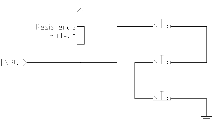

El cableado ideal para interruptores externos sería de una entrada por interruptor. Sin embargo, el puerto paralelo de PC solo ofrece un total de 5 entradas, mientras que hay hasta 9 interruptores en una máquina de 3 ejes. En cambio, múltiples interruptores pueden conectarse entre sí en varias formas para que se requiera un menor número de entradas.
Las siguientes figuras muestran la idea general de cablear múltiples interruptores a un solo pin de entrada. En cada caso, cuando se activa un interruptor, el valor visto en ENTRADA va de lógica ALTA a BAJA. Sin embargo, LinuxCNC espera un valor VERDADERO cuando se cierra un interruptor, por lo que el correspondiente cuadro Invert debe verificarse en la página de configuración del pinout. El resistor pull-up que se muestra en los diagramas mantiene la entrada alta hasta que se realice la conexión a tierra y la entrada pasa a baja. Sin resistencia, la entrada puede flotar entre encendido y apagado cuando el circuito está abierto. Normalmente, para un puerto paralelo, puede usar resistencias de 47k.
  1. Interruptores normalmente cerrados
Cableado de interruptores N/C en serie (diagrama simplificado)
  1. Interruptores normalmente abiertos
Cableado de interruptores de N/O en paralelo (diagrama simplificado)
