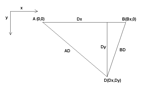

Pour illustrer ce qui précède, nous analyserons une simple cinématique appelée bipode (une version simplifiée du tripode, qui est déjà une version simplifiée de l’hexapode).
images/bipod.png
Figure 1. Définir un bipode
Le bipode dont nous parlons est un appareil, composé de deux moteurs placés sur un mur, à cet appareil un mobile est suspendu par des fils. Les articulations dans ce cas sont les distances entre le mobile et les moteurs de l’appareil (nommées AD et BD sur la figure ci-dessus.
La position des moteurs est fixée par convention. Le moteur A est en (0,0), qui signifie que sa coordonnée X est 0 et sa coordonnée Y également 0. Le moteur B est placé en (Bx, 0), se qui veut dire que sa coordonnée X est Bx.
Notre pointe mobile se trouvera au point D défini par les distances AD et BD, et par les coordonnées Cartésiennes Dx, Dy.
La tâche de la cinématique consistera à transformer les longueurs des articulations en (AD, BD) en coordonnées Cartésiennes (Dx, Dy) et vice-versa.
3.1. Transformation avant
Pour effectuer la transformation de l’espace articulation en espace Cartésien nous allons utiliser quelques règles de trigonomètrie (le triangle rectangle déterminé par les points (0,0), (Dx,0), (Dx,Dy) et le triangle rectangle (Dx,0), (Bx,0) et (Dx,Dy).
Nous pouvons voir aisément que AD2=x2+y2, de même que BD2=(Bx-x)2+y2.
Si nous soustrayons l’un de l’autre nous aurons: AD2-BD2=x2+y2-x2+2*x*Bx-Bx2-y2
et par conséquent: x=(AD2-BD2+Bx2)/(2*Bx)
De là nous calculons: y=sqrt(AD2-x2)
Noter que le calcul inclus la racine carrée de la différence, mais qu’il n’en résulte pas un nombre réel. Si il n’y a aucune coordonnée Cartésienne pour la position de cette articulation, alors la position est dite singulière. Dans ce cas, la cinématique inverse retourne -1.
Traduction en code:
double AD2 = joints[0] * joints[0];
double BD2 = joints[1] * joints[1];
double x = (AD2 - BD2 + Bx * Bx) / (2 * Bx);
double y2 = AD2 - x * x;
if(y2 < 0) return -1;
pos->tran.x = x;
pos->tran.y = sqrt(y2);
return 0;
3.2. Transformation inverse
La cinématique inverse est beaucoup plus simple dans notre exemple, de sorte que nous pouvons l'écrire directement:
AD=sqrt(x2+y2)
BD=sqrt((Bx-x)2+y2)
ou traduite en code:
double x2 = pos->tran.x * pos->tran.x;
double y2 = pos->tran.y * pos->tran.y;
joints[0] = sqrt(x2 + y2);
joints[1] = sqrt((Bx - pos->tran.x)*(Bx - pos->tran.x) + y2);
return 0;
