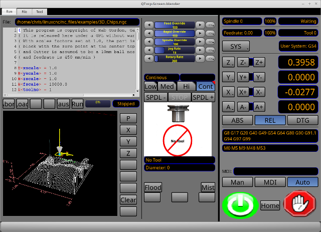

Qtscreen Blender
Abbildung 4. Blender - 4-Achsen-Beispiel

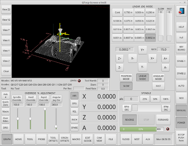

Qtscreen x1mill
Abbildung 5. X1mill - 4-Achsen-Beispiel

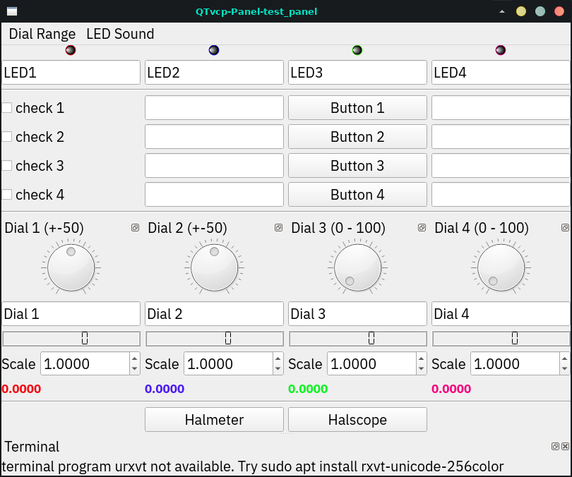

Test Panel
Abbildung 7. test_panel - Test Panel VCP

test_panel
Sammlung nützlicher Widgets zum Testen von HAL-Komponenten, einschließlich der Anzeige des LED-Zustands.
QtVCP HAL Test Integriertes Panel
Abbildung 8. QtVCP HAL Test Integriertes Panel

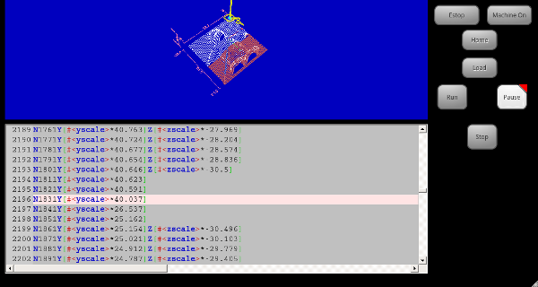

4.3. Build The Screen .ui File
Create MainWindow Widget
Wenn Qt Designer zum ersten Mal gestartet wird, erscheint ein 'New Form' Dialog.
Wählen Sie 'Main Window' und drücken Sie die Schaltfläche 'Create'.
Ein MainWindow-Widget wird angezeigt.
We are going to make this window a specific non resizeable size:
Minimale und maximale Größe des Hauptfensters festlegen
  • Fassen Sie die Ecke des Fensters an und ändern Sie die Größe auf eine geeignete Größe, z. B. 1000x600.
  • Klicken Sie mit der rechten Maustaste auf das Fenster und klicken Sie auf Mindestgröße einstellen.
  • Wiederholen Sie dies und stellen Sie maximale Größe ein.
Unser Beispiel-Widget ist nun nicht mehr größenveränderbar.

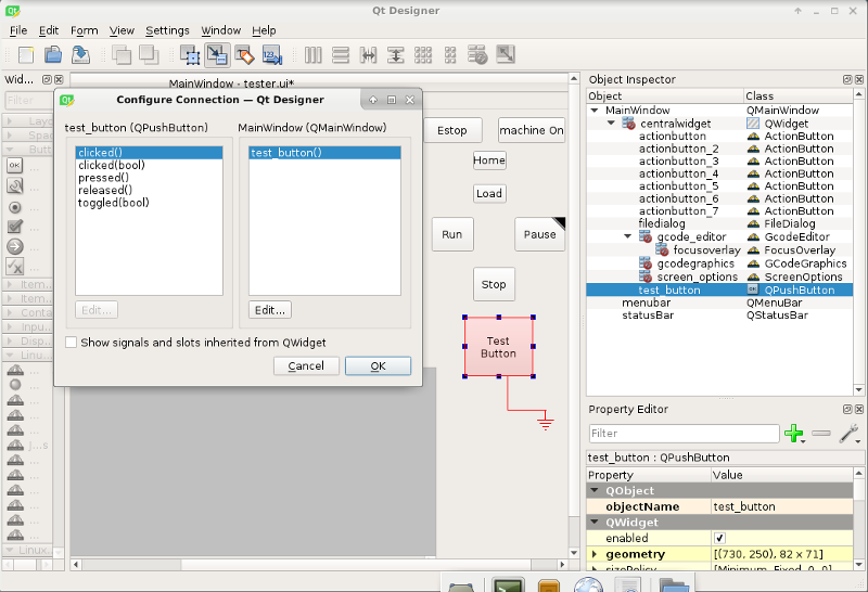

Ziehen Sie das ScreenOptions-Widget per Drag-and-Drop an eine beliebige Stelle im Hauptfenster.
Dieses Widget fügt visuell nichts hinzu, richtet aber einige allgemeine Optionen ein.
Es wird empfohlen, dieses Widget immer vor allen anderen hinzuzufügen.
Klicken Sie mit der rechten Maustaste auf das Hauptfenster, nicht auf das "ScreenOptions"-Widget, und stellen Sie "Layout" auf "Vertikal", um "ScreenOptions" in voller Größe anzuzeigen.

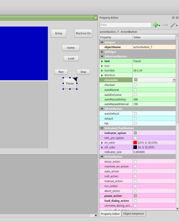

Machen Sie das Gleiche für alle anderen Schaltflächen und fügen Sie noch einen hinzu:
  • Bei der Schaltfläche "Home" müssen wir auch die Eigenschaft joint_number auf 1 ändern.
    Dadurch wird der Controller angewiesen, alle Achsen und nicht nur eine bestimmte Achse zu referenzieren.
  • Mit dem Button "Pause":
    • Unter der Überschrift Indicated_PushButton überprüfen Sie die Indicator_option.
    • Unter der Überschrift QAbstactButton markieren Sie checkable.
Qt Designer: Auswahl der Eigenschaften des Pause-Buttons (Schaltfläche)
Abbildung 13. Qt Designer: Auswahl der Eigenschaften des Pause-Buttons (Schaltfläche)

6.2. Using Qt Designer to add Slots
When you have loaded your screen into Qt Designer, add a plain PushButton to the screen.
You could change the name of the button to something interesting like test_button.
There are two ways to edit connections - This is the graphical way.
  • There is a button in the top tool bar of Qt Designer for editing signals. After pushing it, if you click-and-hold on the button it will show an arrow (looks like a ground signal from electrical schematic).
  • Slide this arrow to a part of the main window that does not have widgets on it.
  • A Configure Connections dialog will pop up.
    • The list on the left are the available signals from the widget.
    • The list on the right are the available slots on the main window and you can add to it.
  • Pick the signal clicked() - this makes the slots side available.
  • Click Edit on the slots list.
  • A Slots/Signals of MainWindow dialog will pop up.
  • On the slots list at the top there is a + icon - click it.
  • You can now edit a new slot name.
  • Erase the default name slot() and change it to test_button()
  • Drücken Sie die Taste OK.
  • You’ll be back to the Configure Connections dialog.
  • Now you can select your new slot in the slot list.
  • Then press OK and save the file.
Qt Designer Signal/Slot Selection
Abbildung 14. Qt Designer Signal/Slot Selection
6.3. Python Handler Changes
Nun müssen Sie die Funktion in die Handler-Datei einfügen.
The function signature is def slot_name(self):.
Für unser Beispiel fügen wir etwas Code hinzu, um den Namen des Widgets zu auszugeben:
def test_button(self):
    name = self.w.sender().text()
    print(name)
Fügen Sie diesen Code unter dem Abschnitt namens:
# Callbacks vom Formular
Tatsächlich spielt es keine Rolle, wo in der Handler-Klasse Sie die Befehle ablegen, aber per Konvention ist dies der Ort, an dem Sie sie ablegen müssen.
Speichern der Handlerdatei.
Now when you load your screen and press the button it should print the name of the button in the terminal.
