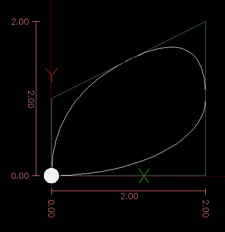

G0 X0 Y0 (Eilgang) F10 (Vorschubgeschwindigkeit einstellen) G5.2 P1 L3 X0 Y1 P1 X2 Y2 P1 X2 Y0 P1 X0 Y0 P2 G5.3 ; Die schnellen Bewegungen zeigen denselben Weg ohne den NURBS-Block G0 X0 Y1 X2 Y2 X2 Y0 X0 Y0 M2
Weitere Informationen über NURBS finden Sie hier:
