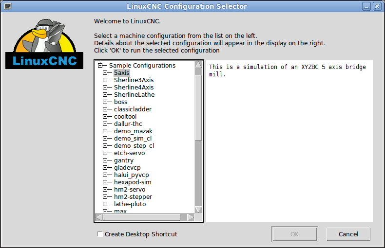

2. Selector de configuración
De manera determinada, el dialogo de seleccion de configuracion Se muestra cuando se ejecuta LinuxCNC por primera vez. Las configuraciones personalizadas se muestran en la parte superior de la lista, Seguida de ejemplos de configuraciones. Devido a que cada ejemplo de configuraciones es para un tipo diferente de interface de hardware. Casi ninguna funcionara sin el hardware espcifico instalado. Las configuraciones que están en la categoría "sim" se ejecutan completamente Sin ningun hardware conectado.
Figura [cap:LinuxCNC-Configuration-Selector] muestra la apariencia De ventana de selección de configuración.
images/configuration-selector.png
Figure 1. LinuxCNC seleccion de configuración
De click en cualquiera de las configuraciones que se indican para mostrar información específica al respecto. De doble click en una configuración o haga click en aceptar para ejecutar la configuración. Seleccione "crear acceso directo en el escritorio" y luego de click en aceptar para añadir un icono en el escritorio de Ubuntu para iniciar directamente esta configuración sin mostrar la pantalla de selección de configuración.
Cuan do se selecciona una configuracion de la seccion de muestras de configuracion, se creeara un a copia de la misma en el directorio emc/configs
