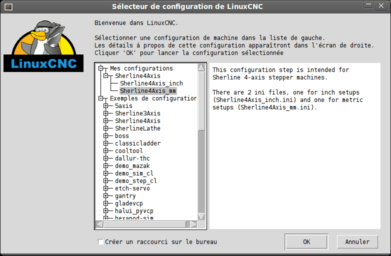

Le fichier de script linuxcnc lit le fichier ini puis lance LinuxCNC. La section [HAL] du fichier ini, spécifie l’ordre de chargement des fichiers de HAL, si plusieurs sont utilisés. Après que les fichiers HAL soient chargés, l’interface graphique est chargée à son tour puis le fichier HAL POSTGUI. Si des objets pyvcp ont été créés avec des pins de HAL, le fichier postgui.hal doit effectuer les raccordements à ces pins, se reporter à la section HAL pour plus de détails.
Si aucun fichier ini n’est passé en argument au script linuxcnc, le sélecteur de configuration est lancé pour permettre à l’utilisateur de choisir parmi les exemples de configuration existants.
