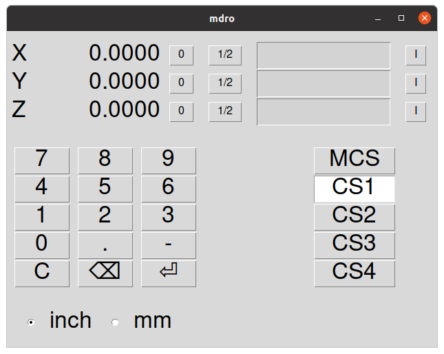

Wenn MDRO gestartet wird, öffnet sich ein Fenster wie das in der Abbildung [fig:mdro-window] oben.

Das MDRO-Fenster enthält die folgenden Elemente:
Eine Zeile für jede Achse. Jede Zeile enthält:
der Name der Achse,
der aktuelle Wert,
ein "z"-Button, der den Wert auf Null setzt
ein Button "1/2", der den Wert halbiert
ein Eingabefeld, in dem ein benutzerdefinierter Wert eingegeben werden kann. Dieses Feld kann über die Tastatur oder über das Bildschirmtastenfeld eingestellt werden.
Ein "I"-Button, der einen Indexvorgang startet (siehe unten),
ein Tastenfeld, mit dem über eine Maus oder einen Touchscreen Werte in das Eingabefeld eingegeben werden können,
Koordinatensystem Auswahl Buttons:
Mit dem Button "mcs" wird das Maschinenkoordinatensystem ausgewählt. Dies sind die Rohwerte der an die Pins
mdro.axis.__n__angeschlossenen Messgeräte. -
Mit den Buttons "cs1" - "cs4" kann der Benutzer eines von vier benutzerdefinierten Koordinatensystemen auswählen. Wenn das Programm mit der Option
MDRO_VAR_FILE =gestartet wird, werden die Beschriftungen in "g54" - "g57" geändert und die Werte aus der angegebenen .var-Datei werden vorgeladen. Beachten Sie, dass alle Änderungen an den Werten nicht dauerhaft sind: Die .var-Datei wird nie geändert.
Inch/Millimeter-Auswahltasten.
