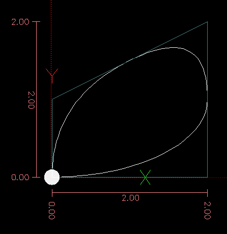

9. G5.2 G5.3 NURBS Block
G5.2 <P-> <X- Y-> <L->
X- Y- <P->
G5.3
Warnung
G5.2, G5.3 ist experimentell und nicht vollständig getestet.
G5.2 dient zum Öffnen des Datenblocks, der ein NURBS definiert, und G5.3 zum Schließen des Datenblocks. In den Zeilen zwischen diesen beiden Codes werden die Kurvenkontrollpunkte mit ihren zugehörigen "Gewichten" (P) und dem Parameter (L), der die Reihenfolge der Kurve bestimmt, definiert.
Die aktuelle Koordinate vor dem ersten G5.2-Befehl wird immer als erster NURBS-Kontrollpunkt verwendet. Um das Gewicht für diesen ersten Kontrollpunkt festzulegen, programmieren Sie zunächst G5.2 P- ohne Angabe von X Y.
Ist P nicht angegeben, dann ist das Standardgewicht 1. Ist L nicht angegeben, dann ist die Standardreihenfolge 3.
G5.2 Beispiel
G0 X0 Y0 (Eilgang)
F10 (Vorschubgeschwindigkeit einstellen)
G5.2 P1 L3
     X0 Y1 P1
     X2 Y2 P1
     X2 Y0 P1
     X0 Y0 P2
G5.3
; Die schnellen Bewegungen zeigen denselben Weg ohne den NURBS-Block
G0 X0 Y1
   X2 Y2
   X2 Y0
   X0 Y0
M2
Beispiel einer NURBS-Ausgabe
Beispiel NURBS Ausgabe

37. G64 Path Blending
G64 <P- <Q->>
  • P - Toleranz für Bewegungs-Übergänge
  • Q - naive Nockentoleranz
  • G64 - bestmögliche Geschwindigkeit. Ohne P bedeutet es, die bestmögliche Geschwindigkeit zu halten, egal wie weit man vom programmierten Punkt entfernt ist.
  • G64 P-' - Abwägung zwischen bester Geschwindigkeit und Abweichungstoleranz
  • G64 P- <Q- > Überlagerung mit Toleranz. Es ist eine Möglichkeit, Ihr System fein abzustimmen, um den besten Kompromiss zwischen Geschwindigkeit und Genauigkeit zu erzielen. Die P-Toleranz bedeutet, dass der tatsächliche Pfad nicht mehr als P- vom programmierten Endpunkt entfernt ist. Die Geschwindigkeit wird bei Bedarf reduziert, um den Pfad beizubehalten. Wenn Sie Q auf einen Wert ungleich Null setzen, wird der Naive CAM Detector aktiviert: Wenn es eine Reihe von linearen XYZ-Vorschubbewegungen mit demselben feed rate gibt, die weniger als Q- von der Kollinearität entfernt sind, werden sie zu einer einzigen linearen Bewegung zusammengebrochen. Auf G2/G3 bewegt sich in der G17 (XY) Ebene, wenn die maximale Abweichung eines Bogens von einer geraden Linie kleiner als die G64 P-Toleranz ist, wird der Bogen in zwei Linien aufgeteilt (vom Bogenanfang zum Mittelpunkt und vom Mittelpunkt zum Ende). Diese Zeilen unterliegen dann dem naiven CAM-Algorithmus für Linien. So profitieren Line-Arc-, Arc-Arc- und Arc-Line-Gehäuse sowie Line-Line vom "Naive CAM Detector". Dies verbessert die Konturierungsleistung, indem der Pfad vereinfacht wird. Es ist in Ordnung, für den Modus zu programmieren, der bereits aktiv ist. Weitere Informationen zu diesen Modi finden Sie auch im Abschnitt Trajectory Control. Wenn Q nicht angegeben ist, hat es das gleiche Verhalten wie zuvor und verwendet den Wert von P-. Setzen Sie Q auf Null, um den Naive CAM Detector zu deaktivieren.
G64 P- Beispielzeile
G64 P0.015 (stellt die Bahnverfolgung so ein, dass sie innerhalb von 0,015 der tatsächlichen Bahn liegt)
Es empfiehlt sich, in die Präambel jeder G-Code-Datei eine Pfadsteuerungsangabe aufzunehmen.

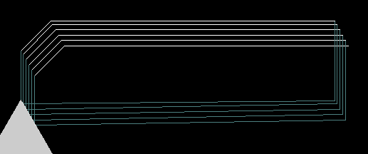

39. G71 G72 Lathe roughing cycles
Anmerkung
The G71 and G72 cycles are currently somewhat fragile. See issues #707 and #1146.
G71   Q- <X-> <Z-> <D-> <I-> <R->
G71.1 Q- <X-> <Z-> <D-> <I-> <R->
G71.2 Q- <X-> <Z-> <D-> <I-> <R->
G72   Q- <X-> <Z-> <D-> <I-> <R->
G72.1 Q- <X-> <Z-> <D-> <I-> <R->
G72.2 Q- <X-> <Z-> <D-> <I-> <R->
  • Q - Die Unterroutinenummer.
  • X - Die Anfangsposition X, standardmäßig die Ausgangsposition.
  • Z - Die Startposition Z ist standardmäßig auf die Ausgangsposition eingestellt.
  • D - Der verbleibende Abstand zum Profil ist standardmäßig auf 0 eingestellt.
  • I - Das Schnittinkrement, standardmäßig 1.
  • R - Der Rückzugsabstand, standardmäßig 0,5.
Der Zyklus G71/G72 ist für das Schruppen eines Profils auf einer Drehmaschine vorgesehen. Die G71-Zyklen entfernen Schichten des Materials, während sie in Z-Richtung verfahren. Die G72-Zyklen tragen Material ab, während sie in der X-Achse verfahren, der so genannte Plandrehzyklus. Die Verfahrrichtung ist die gleiche wie bei dem im Unterprogramm angegebenen Weg. Für den Zyklus G71 muss sich die Z-Koordinate monoton ändern, für den Zyklus G72 ist dies für die X-Achse erforderlich.
Das Profil wird in einer Unterroutine mit der Nummer Q- angegeben. Dieses Unterprogramm kann die Bewegungsbefehle G0, G1, G2 und G3 enthalten. Alle anderen Befehle werden ignoriert, einschließlich Vorschub- und Geschwindigkeitseinstellungen. Die [gcode:g0] Befehle werden als G1 Befehle interpretiert. Jeder Bewegungsbefehl kann auch eine optionale A- oder C- Nummer enthalten. Wird die Zahl A- hinzugefügt, so wird am Endpunkt der Bewegung eine Verrundung mit dem durch A angegebenen Radius eingefügt; wenn dieser Radius zu groß ist, schlägt der Algorithmus mit einem nicht monotonen Pfadfehler fehl. Es ist auch möglich, die C-Nummer zu verwenden, wodurch eine Fase eingefügt werden kann. Diese Fase hat die gleichen Endpunkte wie eine Verrundung mit den gleichen Abmessungen, aber es wird eine gerade Linie anstelle eines Bogens eingefügt.
Im absoluten Modus können U (für X) und W (für Z) als inkrementelle Verschiebungen verwendet werden.
Die G7x.1-Zyklen schneiden keine Taschen. Die G7x.2-Zyklen schneiden nur nach der ersten Tasche und machen dort weiter, wo G7x.1 aufgehört hat. Es ist ratsam, vor dem G7x.2-Zyklus etwas zusätzliches Material zum Schneiden übrig zu lassen. Wenn also G7x.1 einen D1.0-Zyklus verwendet hat, kann G7x.2 einen D0.5-Zyklus verwenden und 0,5 mm werden beim Übergang von einer Tasche zur nächsten entfernt.
Die normalen G7x-Zyklen schneiden das gesamte Profil in einem Zyklus.
  1. Vorbereitende Bewegungen (engl. preliminary motion).
    • Wenn Z oder X verwendet werden, wird ein rapid move zu dieser Position ausgeführt.
    • Nach dem Schneiden des Profils hält das Werkzeug am Ende des Profils an, einschließlich des in D angegebenen Abstands.
  2. Die D-Nummer wird verwendet, um einen Abstand zum endgültigen Profil einzuhalten, damit Material für die Nachbearbeitung übrig bleibt.

42. G76 Threading Cycle
G76 P- Z- I- J- R- K- Q- H- E- L- $-
G76 Gewindeschneiden
Abbildung 3. G76 Gewindeschneiden
  • Drive Line - Eine Linie durch die anfängliche X-Position parallel zum Z.
  • P- - Die Gewindesteigung in Abstand pro Umdrehung.
  • Z- - Die endgültige Position von Windungen. Am Ende des Zyklus befindet sich das Werkzeug an dieser Z-Position.
Anmerkung
When G7 Lathe Diameter Mode is in force the values for I, J and K are diameter measurements. When G8 Lathe Radius Mode is in force the values for I, J and K are radius measurements.
  • I- - Die Gewindespitze (engl. thread peak), die von der Antriebslinie (engl. drive line) versetzt ist. Negative I-Werte sind Außengewinde und positive I-Werte sind Innengewinde. Im Allgemeinen wurde das Material vor dem G76-Zyklus auf diese Größe gedreht.
  • J- - Ein positiver Wert, der die "anfängliche Schnitttiefe" angibt. Der erste Gewindeschnitt liegt J hinter der Gewindespitzen-Position.
  • ' K-' - Ein positiver Wert, der die volle Gewindetiefe angibt. Der endgültige Gewindeschnitt liegt K über der Gewindespitzenposition.
Optionale Einstellungen
  • $- - The spindle number to which the motion will be synchronised (default 0). For example if $1 is programmed then the motion will begin on the reset of spindle.1.index-enable and proceed in synchrony with the value of spindle.1.revs.
  • R- - The depth degression. R1.0 selects constant depth on successive threading passes. R2.0 selects constant area. Values between 1.0 and 2.0 select decreasing depth but increasing area. Values above 2.0 select decreasing area. Beware that unnecessarily high degression values will cause a large number of passes to be used. (degression = a descent by stages or steps.)
Warnung
Unnötig hohe Degressionswerte führen zu einer unnötig hohen Anzahl von Durchgängen. (Degression = Tauchen in Stufen)
  • Q- - The compound slide angle is the angle (in degrees) describing to what extent successive passes should be offset along the drive line. This is used to cause one side of the tool to remove more material than the other. A positive Q value causes the leading edge of the tool to cut more heavily. Typical values are 29, 29.5 or 30.
  • ' H-' - Die Anzahl der "Frühjahrsdurchgänge" (engl. spring/finishing passes). Solche abschließenden Durchgänge sind zusätzliche Durchgänge bei voller Gewindetiefe. Wenn keine zusätzlichen Durchgänge gewünscht sind, programmieren Sie H0.
Die Gewindeein- und -ausgänge können mit den Werten "E" und "L" konisch programmiert werden.
  • E- - Gibt den Abstand entlang der Antriebslinie an, der für die Verjüngung verwendet wird. Der Winkel der Verjüngung ist so, dass sich der letzte Durchgang über die mit E angegebene Strecke zum Gewindescheitel verjüngt. E0.2 ergibt eine Verjüngung für die ersten/letzten 0,2 Längeneinheiten entlang des Gewindes. Für eine 45 Grad Verjüngung programmieren Sie E wie K.
  • L-' - Gibt an, welche Enden des Gewindes die Verjüngung erhalten. Programmieren Sie L0 für keine Verjüngung (der Ausgangswert), L1 für Eingangsverjüngung, L2 für Ausgangsverjüngung oder L3 für Eingangs- und Ausgangsverjüngung. Einlaufkegel halten an der Antriebslinie an, um sich mit dem Indeximpuls zu synchronisieren, und bewegen sich dann mit feed rate zum Anfang des Kegels. Ohne Einfahrkegel fährt das Werkzeug im Eilgang auf die Schnitttiefe, synchronisiert sich und beginnt den Schnitt.
    Das Werkzeug wird vor der Ausgabe des G76 in die X- und Z-Ausgangsposition gefahren. Die X-Position ist die "Antriebslinie" und die Z-Position ist der Beginn des Gewindes.
Das Werkzeug macht vor jedem Gewindedurchgang eine kurze Synchronisationspause, so dass eine Entlastungsnut am Einlauf erforderlich ist, es sei denn, der Gewindeanfang liegt hinter dem Ende des Materials oder es wird ein Einlaufkegel verwendet.
Wird kein Ausgangskegel verwendet, ist die Ausgangsbewegung nicht mit der Spindeldrehzahl synchronisiert und wird ein Eilgang sein. Bei einer langsamen Spindel kann die Ausfahrbewegung nur einen kleinen Bruchteil einer Umdrehung dauern. Wenn die Spindeldrehzahl nach mehreren Durchgängen erhöht wird, benötigen die nachfolgenden Ausfahrbewegungen einen größeren Teil einer Umdrehung, was zu einem sehr starken Schnitt während der Ausfahrbewegung führt. Dies kann vermieden werden, indem eine Entlastungsnut am Ausgang vorgesehen wird oder indem die Spindeldrehzahl während des Gewindeschneidens nicht verändert wird.
Die endgültige Position des Werkzeugs befindet sich am Ende der "Antriebslinie". Um das Werkzeug aus der Bohrung zu entfernen, ist eine sichere Z-Bewegung mit einem Innengewinde erforderlich.
Es ist ein Fehler, wenn:
  • Die aktive Ebene ist nicht die ZX-Ebene.
  • Andere Achsenbezeichnungen wie X- oder Y- werden angegeben.
  • Der R- Degressionswert ist kleiner als 1,0.
  • Es sind nicht alle erforderlichen Angaben enthalten.
  • "P-", "J-", "K-" oder "H-" ist negativ.
  • "E-" ist größer als die halbe Länge der Antriebslinie.
HAL-Verbindungen
Die Pins spindle.N.at-speed und encoder.n.phase-Z für die Spindel müssen in Ihrer HAL-Datei angeschlossen sein, damit G76 funktioniert. Siehe die Spindel-Pins im Abschnitt Bewegung für weitere Informationen.
Technische Informationen
Der G76 Festzyklus basiert auf der G33 Spindel-Synchronbewegung. Weitere Informationen finden Sie in der G33 Technical Info.
Das Beispielprogramm g76.ngc zeigt die Verwendung des G76-Festzyklus und kann auf jeder Maschine mit der Konfiguration sim/lathe.ini angezeigt und ausgeführt werden.
G76 Beispielcode
G0 Z-0.5 X0.2
G76 P0.05 Z-1 I-.075 J0.008 K0.045 Q29.5 L2 E0.045
In der Abbildung befindet sich das Werkzeug in der Endposition, nachdem der G76-Zyklus abgeschlossen ist. Sie sehen rechts den Einfahrweg vom Q29.5 und links den Ausfahrweg vom L2 E0.045. Die weißen Linien sind die Schnittbewegungen.
G76 Beispiel
Abbildung 4. G76 Beispiel
