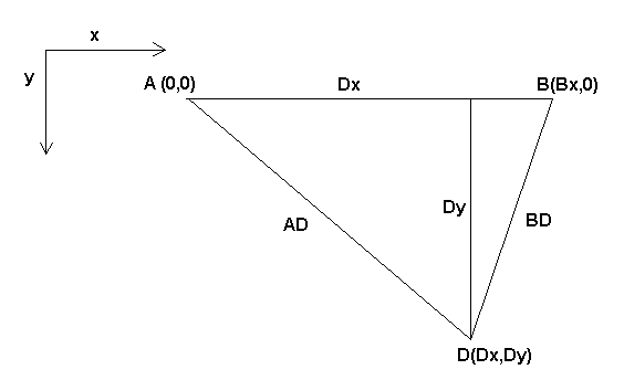

Для иллюстрации вышеизложенного разберем простую кинематику, называемую бипод (упрощенный вариант трипода, представляющий собой упрощенный вариант гексапода).
Настройка бипода
Figure 1. Настройка бипода
Бипод, о котором мы говорим, представляет собой устройство, состоящее из двух двигателей, размещенных на стене, к которой устройство подвешивается с помощью проволоки. Сочленениями в данном случае являются расстояния от двигателей до устройства (на рисунке обозначены AD и BD).
Положение двигателей фиксировано по соглашению. Двигатель A находится в (0,0), что означает, что его координата X равна 0, а его координата Y также равна 0. Двигатель B помещен в (Bx, 0), что означает, что его координата X равна Bx.
Наша режущая кромка инструмента будет находиться в точке D, которая определяется расстояниями AD и BD, а также декартовыми координатами Dx, Dy.
Задача кинематики заключается в преобразовании длин соединений (AD, BD) в декартовы координаты (Dx, Dy) и наоборот.

Для преобразования из пространства сочленения в декартово пространство мы воспользуемся некоторыми правилами тригонометрии (прямоугольные треугольники, определяемые точками (0,0), (Dx,0), (Dx,Dy) и треугольник (Dx,0), (Bx ,0) и (Dx,Dy)).
Мы легко можем это увидеть:

Обратите внимание, что вычисление y включает квадратный корень из разницы, что может не привести к действительному числу. Если для этого совместного положения не существует единой декартовой координаты, то такое положение называется особенностью. В этом случае прямая кинематика возвращает -1.
Переведено на реальный код:
double AD2 = joints[0] * joints[0];
double BD2 = joints[1] * joints[1];
double x = (AD2 - BD2 + Bx * Bx) / (2 * Bx);
double y2 = AD2 - x * x;
if(y2 < 0) return -1;
pos->tran.x = x;
pos->tran.y = sqrt(y2);
return 0;
3.2. Обратное преобразование
Обратная кинематика в нашем примере намного проще, так как мы можем записать ее непосредственно:
kinematics math 06
kinematics math 07
или переведено в реальный код:
double x2 = pos->tran.x * pos->tran.x;
double y2 = pos->tran.y * pos->tran.y;
joints[0] = sqrt(x2 + y2);
joints[1] = sqrt((Bx - pos->tran.x)*(Bx - pos->tran.x) + y2);
return 0;
