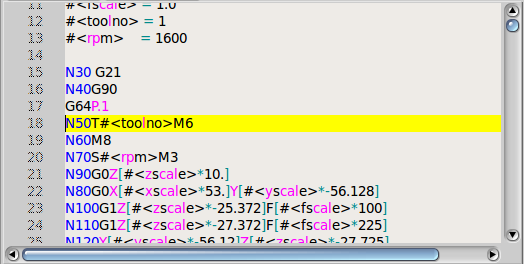

6.27. Виджет HAL_sourceview
Это для отображения и простого редактирования G-кода. Он ищет спецификации подсветки .ngc в ~/share/gtksourceview-2.0/language-specs/. Текущая бегущая строка будет выделена.
С помощью внешнего связующего кода Python он может:
  • Поиск текста, отмена и повтор изменений.
  • Используется для выбора строки программы.
6.27.1. Прямое управление программой
Существуют методы Python для управления виджетом:
  • [widget name].redo()
    Повторить один уровень изменений.
  • [widget name].undo()
    Отменить один уровень изменений
  • [widget name].text_search(direction=True,mixed_case=True,text='G92')
    Поиск вперед (направление = True) или назад,
    Поиск со смешанным регистром (mixed_case = True) или с точным совпадением
  • [widget name].set_line_number(linenumber)
    Устанавливает линию для выделения.
    Использует номера строк исходного кода.
  • [widget name].get_line_number()
    Возвращает текущую выделенную строку.
  • [widget name].line_up()
    Перемещает выделенную строку на одну строку вверх.
  • [widget name].line_down()
    Перемещает выделенную строку на одну строку вниз.
  • [widget name].load_file('filename')
    Загружает файл.
    Использование None (не строки имени файла) приведет к перезагрузке той же программы.
  • [widget name].get_filename()
    FIXME описание
images/hal_sourceview.png

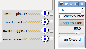

7.7. Расширенный пример: передача параметров в подпрограмму с О-словом
Совершенно нормально вызывать подпрограмму с O-словом в команде MDI и передавать значения контактов HAL в качестве фактических параметров. Пример файла пользовательского интерфейса находится в configs/apps/gladevcp/mdi-command-example/owordsub.ui.
Поместите nc_files/gladevcp_lib/oword.ngc, чтобы AXIS могла его найти, и запустите gladevcp owordsub.ui из окна терминала. Это выглядит так:
images/oword.png
Figure 24. Расширенный пример Action_MDI
