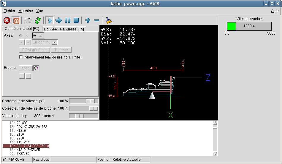

4. Utiliser pyVCP avec AXIS
Puisque AXIS utilise le même environnement graphique et les même outils (Tkinter) que pyVCP, il est possible d’inclure un panneau pyVCP sur le côté droit de l’interface utilisateur normale d’AXIS. Un exemple typique est présenté ci-dessous.
Placer le fichier pyVCP XML décrivant le panneau dans le même répertoire que le fichier .ini. Nous voulons afficher la vitesse courante de la broche sur un widget barre de progression. Copier le code XML suivant dans un fichier appelé broche.xml:
<pyvcp> <label> <text>"Vitesse broche:"</text> </label> <bar> <halpin>"spindle-speed"</halpin> <max_>5000</max_> </bar> </pyvcp>
Ici nous avons fait un panneau avec un label Vitesse broche: et un widget barre de progression. Nous avons spécifié que la pin HAL connectée à la barre de progression devait s’appeler spindle-speed et régler la valeur maximum de la barre à 5000 (se reporter à la documentation des widgets, pour toutes les options disponibles). Pour faire connaître ce fichier à AXIS et qu’il l’appelle au démarrage, nous devons préciser ce qui suit dans la section [DISPLAY] du fichier .ini:
PYVCP = broche.xml
Pour que notre widget affiche réellement la vitesse de la broche spindle-speed, il doit être raccordé au signal approprié de HAL. Le fichier .hal qui sera exécuté quand AXIS et pyVCP démarreront doit être spécifié, de la manière suivante, dans la section [HAL] du fichier .ini:
POSTGUI_HALFILE = broche_vers_pyvcp.hal
Ce changement lancera la commande HAL spécifiée dans broche_vers_pyvcp.hal. Dans notre exemple, ce fichier contiendra juste la commande suivante:
net spindle-rpm-filtered  => pyvcp.spindle-speed
ce qui suppose que le signal appelé spindle-rpm-filtered existe aussi. Noter que lors de l’exécution avec AXIS, toutes les pins des widgets de pyVCP ont des noms commençant par pyvcp..
Voila à quoi ressemble le panneau pyVCP que nous venons de créer, incorporé à AXIS. La configuration sim/lathe fournie en exemple, est configurée de cette manière.

Le code ci-dessus donne ce résultat:
6.17. Curseur (scale)
Le curseur contrôle une pin FLOAT. La valeur de la pin est augmentée ou diminuée en déplaçant le curseur, ou en positionnant la souris sur le curseur puis en tournant la molette de la souris.
<scale> <font>("Helvetica",16)</font> <width>"25"</width> <halpin>"my-hscale"</halpin> <resolution>0.1</resolution> <orient>HORIZONTAL</orient> <initval>-15</initval> <min_>-33</min_> <max_>26</max_> </scale> <scale> <font>("Helvetica",16)</font> <width>"50"</width> <halpin>"my-vscale"</halpin> <resolution>1</resolution> <orient>VERTICAL</orient> <min_>100</min_> <max_>0</max_> </scale>
Noter que par défaut c’est min qui est affiché même si il est supérieur à max, à moins que min ne soit négatif.
6.18. Bouton tournant (dial)
Le bouton tournant imite le fonctionnement d’un vrai bouton tournant, en sortant sur un FLOAT HAL la valeur sur laquelle est positionné le curseur, que ce soit en le faisant tourner avec un mouvement circulaire, ou en tournant la molette de la souris. Un double click gauche augmente la résolution et un double click droit la diminue d’un digit. La sortie est limitée par les valeurs min et max. La variable cpr fixe le nombre de graduations sur le pourtour du cadran (prudence avec les grands nombres).
<dial> <size>200</size> <cpr>100</cpr> <min_>-15</min_> <max_>15</max_> <text>"Dial"</text> <initval>0</initval> <resolution>0.001</resolution> <halpin>"anaout"</halpin> <dialcolor>"yellow"</dialcolor> <edgecolor>"green"</edgecolor> <dotcolor>"black"</dotcolor> </dial>
6.19. Manivelle (jogwheel)
La manivelle imite le fonctionnement d’une vraie manivelle, en sortant sur une pin FLOAT la valeur sur laquelle est positionné le curseur, que ce soit en le faisant tourner avec un mouvement circulaire, ou en tournant la molette de la souris.
<jogwheel> <halpin>"my-wheel"</halpin> <cpr>45</cpr> <size>250</size> </jogwheel>
