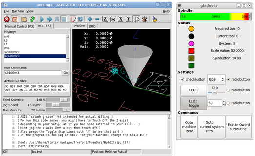

2. Description du fonctionnement, avec un exemple de panneau
Une fenêtre de panneau GladeVCP peut démarrer avec trois différentes configuration:
Toujours visible, intégré dans Axis, du côté droit, exactement comme un panneau PyVCP.
Dans un onglet dans Axis ou Touchy; dans Axis un troisième onglet sera créé à côté des deux d’origine, ils doivent être choisis explicitement.
Comme une fenêtre indépendante, qui peut être iconisée ou agrandie, indépendamment de la fenêtre principale.

2.1. Description de l’exemple de panneau
Pendant qu’Axis est en marche, explorons Afficher configuration de HAL dans lequel nous trouvons le composant de HAL gladevcp et dont nous pouvons observer la valeur des pins pendant l’interaction avec les widgets du panneau. La configuration de HAL peut être trouvée dans configs/gladevcp/manual-example.hal.
Usage des deux cadres en partie basse. Le panneau est configuré pour que, quand l’Arrêt d’Urgence est désactivé, le cadre Settings s’active et mette la machine en marche, ce qui active à son tour le cadre Commandes du dessous. Les widgets de HAL du cadre Settings sont liés aux Leds et labels du cadre Status ainsi qu’au numéros de l’outil courant et à celui de l’outil préparé. Les utiliser pour bien voir leur effet. L’exécution des commandes T<numéro d’outil> et M6 dans la fenêtre du MDI aura pour effet de changer les numéros de l’outil courant et de l’outil préparé dans les champs respectifs.
Les boutons du cadre Commandes sont des widgets d’action MDI. Les presser exécutera une commande MDI dans l’interpréteur. Le troisième bouton Execute Oword subroutine est un exemple avancé, il prends plusieurs pins de HAL du cadre Settings et leur passe comme paramètres, le sous-programme Oword. Les paramètres actuels reçus par la routine sont affichés par une commande (DEBUG, ). Voir configs/gladevcp/nc_files/oword.ngc pour le corps du sous-programme.
Pour voir comment le panneau est intégré dans Axis, voir la déclaration de [DISPLAY]GLADEVCP dans gladevcp_panel.ui, ainsi que les déclarations de [DISPLAY]EMBED et de [HAL]POSTGUI_HALFILE dans gladevcp_tab.ini, respectivement.

6. Références des Widgets LinuxCNC Action
GladeVcp inclus une collection d’actions préprogrammées appelées widgets LinuxCNC Action qui sont des Widgets pour l'éditeur Glade. À la différence des widgets HAL, qui interagissent avec les pins de HAL, les widgets LinuxCNC Actions, interagissent avec LinuxCNC et son interpréteur de G-code.
Les widgets LinuxCNC Action sont dérivés du widget Gtk.Action. Le widget LinuxCNC Action en quelques mots:
C’est un objet disponible dans l'éditeur Glade.
Il n’a pas d’apparence visuelle par lui-même.
Son but: associer à un composant d’interface visible, à un composant d’interface sensitif, comme un menu, un bouton outil, un bouton avec une commande. Voir les propriétés des widgets Action dans Général → Related Action de l'éditeur.
L’action préprogrammée sera exécutée quand l'état du composant associé basculera (bouton pressé, menu cliqué…)
Ils fournissent une voie facile pour exécuter des commandes sans avoir à faire appel à la programmation en Python.
L’apparence des LinuxCNC Actions dans Glade est approximativement la suivante:
Le survol de la souris donne une infobulle.

Il est parfaitement permis d’appeler un sous-programme O-word dans une commande
MDI et passer la valeur des pins de HAL comme paramètres actuels. Un exemple de
fichier UI est dans configs/gladevcp/mdi-command-example/owordsub.ui
Placer configs/gladevcp/nc_files/oword.ngc
de sorte qu’Axis puisse le trouver,
et lancer gladevcp owordsub.ui depuis un terminal. Ce qui devrait ressembler à celà:
