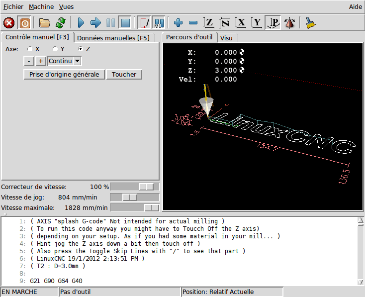

AXIS est une interface utilisateur graphique pour LinuxCNC, il offre un aperçu permanent du parcours de l’outil. Il est écrit en Python, utilise Tk et OpenGL pour afficher son interface graphique.
Fenêtre d'AXIS
Figure 1. Fenêtre d’AXIS
2. Commencer avec AXIS
Pour choisir AXIS comme interface graphique de LinuxCNC, éditez le fichier .ini et dans la section [DISPLAY] changez la ligne DISPLAY comme ceci:
DISPLAY = axis
Puis, lancez LinuxCNC et choisissez le fichier ini. La configuration simplifiée sim/axis.ini est déjà configurée pour utiliser AXIS comme interface graphique.
Quand AXIS démarre, une fenêtre telle que celle de la figure ci-dessus s’ouvre.
2.1. Une session typique avec AXIS
  1. Lancer LinuxCNC et sélectionner un fichier de configuration.
  2. Relâcher le bouton d’arrêt d’urgence A/U et presser celui de Marche machine.
  3. Faire les prises d’origine machine POM pour chacun des axes.
  4. Charger un fichier d’usinage.
  5. Utiliser l’affichage du parcours d’outil pour vérifier que le programme est correct.
  6. Brider le brut à usiner sur la table.
  7. Faire les prises d’origine pièce POP de chacun des axes avec le jog et en utilisant le bouton Toucher.
  8. Lancer le programme.
  9. Pour usiner le même fichier une nouvelle fois, retourner à l'étape 6. Pour usiner un fichier différent, retourner à l'étape 4. Quand le travail est terminé, quitter AXIS.
3. Eléments de la fenêtre d’AXIS
La fenêtre d’AXIS contient les éléments suivants:
  • Un espace d’affichage qui montre une pré-visualisation du fichier chargé (dans ce cas, axis.ngc), ainsi que la position courante du point programmé par la machine. Plus tard, cette zone affichera le parcours de l’outil déplacé par la machine, cette zone est appelée le parcours d’outil (backplot)
  • Une barre de menus, une barre d’outils, des curseurs et des onglets permettant d’effectuer différentes actions.
  • L’onglet Contrôle manuel, qui permet de faire des mouvements d’axe, de mettre la broche en rotation ou de l’arrêter, de mettre l’arrosage en marche ou de l’arrêter.
  • L’onglet Données manuelles (appelé aussi MDI), où les blocs de programme G-code peuvent être entrés et exécutés à la main, une ligne à la fois.
  • Les curseurs Correcteurs de vitesse, qui permettent d’augmenter ou de diminuer la vitesse de la fonction concernée.
  • Une zone de textes qui affiche le G-code du fichier chargé.
  • Une barre d'état qui affiche l'état de la machine. Dans cette capture d'écran, la machine est en marche, aucun outil n’est monté, la position affichée est relative à l’origine machine (par opposition à une position absolue) et actuelle (par opposition à une position commandée)

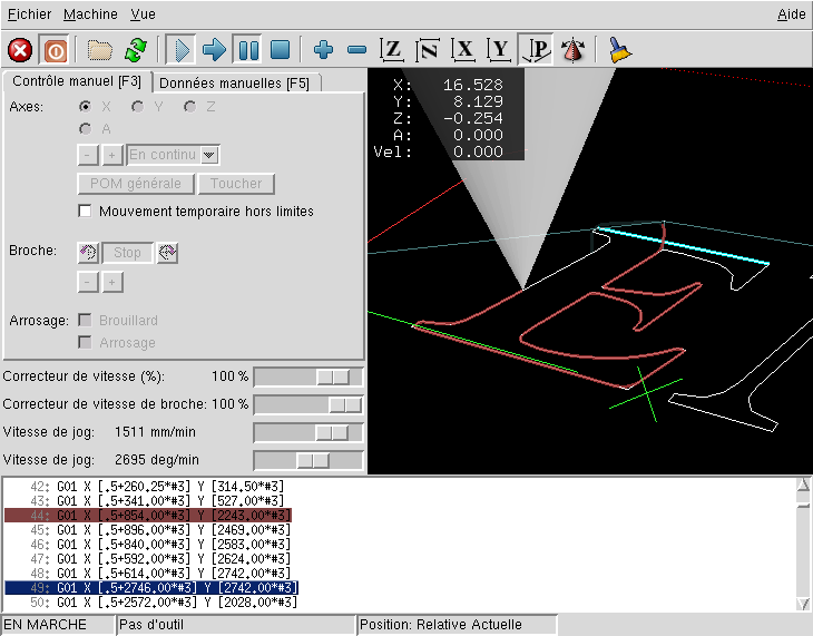

3.3. Zones d’affichage graphique du programme
Affichage des coordonnées
L’affichage des coordonnées est situé en haut à gauche de l'écran graphique. Il montre les positions de la machine. A gauche du nom de l’axe, un symbole d’origine est visible si la prise d’origine de l’axe a été faite.
Symbole de prise d’origine faite Symbole de prise d’origine faite.
A droite du nom de l’axe, un symbole de limite est visible si l’axe est sur un de ses capteurs de limite.
Symbole de limite d’axe Symbole de limite d’axe.
Pour interpréter correctement ces valeurs, référez vous à l’indicateur Position de la barre d'état. Si la position est Absolue, alors les valeurs affichées sont exprimées en coordonnées machine. Si la position est Relative, alors les valeurs affichées sont exprimées en coordonnées relatives à la pièce. Quand les coordonnées affichées sont relatives, une marque d’origine de couleur cyan est visible pour représenter l’origine machine.
Symbole d’origine machine Symbole d’origine machine.
Si la position est Commandée, alors il s’agit de la position à atteindre. Par exemple, les coordonnées passées dans une commande G0. Si la position est Actuelle, alors il s’agit de la position à laquelle la machine vient de se déplacer. Ces valeurs peuvent varier pour certaines raisons: erreur de suivi, bande morte, résolution d’encodeur, ou taille de pas. Par exemple, si vous demandez un mouvement à X 0.08 à votre fraiseuse, mais un pas du moteur fait 0.03, alors la position Commandée sera de 0.08, mais la position Actuelle sera de 0.06 (2 pas) ou 0.09 (3 pas).
Vue du parcours d’outil
Quand un fichier est chargé, une vue du parcours d’outil qu’il produira est visible dans la zone graphique. Les mouvements en vitesse rapide (tels ceux produits par une commande G0) sont affichés en lignes pointillées vertes. Les déplacements en vitesse travail (tels ceux produits par une commande G1) sont affichés en lignes continues blanches. Les arrêts temporisés (tels ceux produits par la commande G4) sont représentés par une petite marque X.
Un mouvement G0 (Vitesse rapide) avant un déplacement en vitesse travail ne sera pas affiché sur l'écran des parcours d’outil. Un mouvement en vitesse rapide, après un appel d’outil T<n>, n’apparaîtra sur l'écran des parcours d’outil qu’après le mouvement en vitesse travail suivant. Pour contourner une de ces caractéristiques, programmer un G1 sans déplacement, juste avant le G0.
Étendues du programme
Les étendues du programme sont affichées pour chacun des axes. Aux extrémités, les coordonnées minimales et maximales sont indiquées. Au centres, la différence, entre ces deux coordonnées, est indiquée.
Quand une coordonnée dépasse la limite logicielle fixée dans le fichier .ini, la coordonnée correspondante s’affiche en rouge, entourée d’un rectangle. Dans la figure ci-dessous, la limite maximale est dépassée sur l’axe X, comme l’indique le rectangle entourant la valeur de la coordonnée. Le déplacement X minimal du programme est de -1.95, la course maximale est de 1.88 en X et le programme nécessite un déplacement en X de 3.83 pouces. Le déplacement total demandé par le programme est donc possible. Pour cela, se déplacer en jog vers la gauche puis Toucher à nouveau pour corriger l’origine pièce.
Limites logicielles
Figure 2. Limites logicielles
Le cône d’outil
Si aucun outil n’est chargé, l’emplacement de la pointe de l’outil est indiqué par le cône d’outil. Le cône d’outil ne donne aucune indication sur la forme, la longueur, ou le rayon de l’outil.
Quand un outil est chargé, par exemple dans le MDI, avec la commande T1 M6, le cône d’outil passe de conique à cylindrique, il indique alors la proportion du diamètre de l’outil lu dans le fichier de la table d’outils.
Parcours d’outil
Quand la machine se déplace, elle laisse une trace appelée le parcours d’outil. La couleur des lignes indique le type de mouvement: jaune pour les mouvementq jog, vert clair pour les mouvements en vitesse rapide, rouge pour les mouvements en vitesse d’avance programmée et magenta pour les mouvements circulaires en vitesse d’avance programmée.
Interaction avec l’affichage
Par un clic gauche sur une portion du parcours d’outil, la ligne sous la souris passe en surbrillance à la fois dans le parcours d’outil et dans le texte. Un clic droit dans une zone vide enlève la surbrillance
En déplaçant la souris avec son bouton gauche appuyé, la vue est glissée sur l'écran.
En déplaçant la souris avec le bouton Maj enfoncé, ou en glissant avec la molette de la souris appuyée, la vue est tournée. Si une ligne du tracé est en surbrillance, elle devient le centre de rotation de la vue. Autrement, le centre de rotation est le milieu du fichier dans son ensemble.
En tournant la molette de la souris, ou en glissant la souris avec son bouton droit enfoncé, ou encore en glissant la souris avec son bouton gauche enfoncé et la touche Ctrl appuyée, le tracé sera zoomé en plus ou en moins.
En cliquant sur une des icônes de vue pré-définie de la barre d’outils, ou en pressant la touche V, cette vue est sélectionnée.
3.4. Zone texte d’affichage du programme
Un clic gauche sur une ligne du programme passe la ligne en surbrillance à la fois dans la zone texte et dans le parcours d’outil.
Quand le programme est lancé, la ligne en cours d’exécution est en surbrillance rouge. Si aucune ligne n’est sélectionnée par l’utilisateur, le texte défile automatiquement pour toujours laisser la ligne courante visible.
Ligne courante et ligne en surbrillance
Figure 3. Ligne courante et ligne en surbrillance
