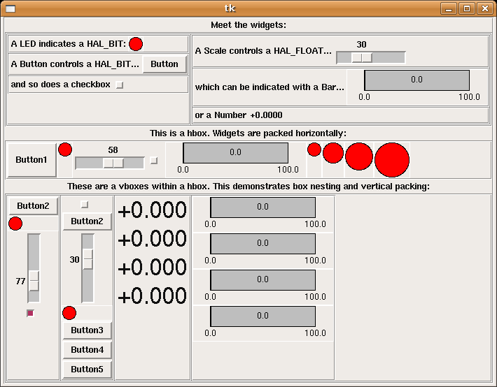

L’image suivante montre quelques widgets pyVCP.
![images/pyvcp_group.png](images/pyvcp_group.png)

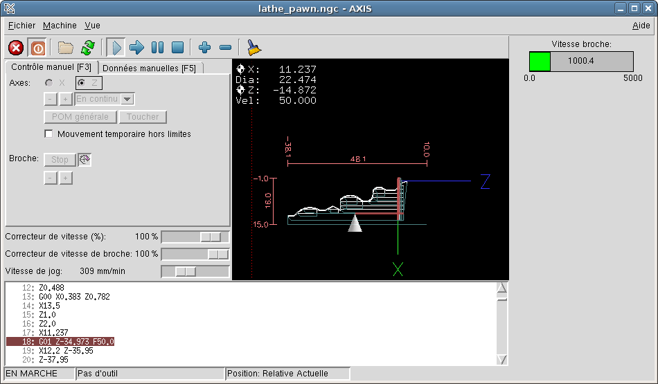

4. Utiliser pyVCP avec AXIS
Puisque AXIS utilise le même environnement graphique et les même outils (Tkinter) que pyVCP, il est possible d’inclure un panneau pyVCP sur le côté droit de l’interface utilisateur normale d’AXIS. Un exemple typique est présenté ci-dessous.
Placer le fichier pyVCP XML décrivant le panneau dans le même répertoire que le fichier .ini. Nous voulons afficher la vitesse courante de la broche sur un widget barre de progression. Copier le code XML suivant dans un fichier appelé broche.xml:
<pyvcp> <label> <text>"Vitesse broche:"</text> </label> <bar> <halpin>"spindle-speed"</halpin> <max_>5000</max_> </bar> </pyvcp>
Ici nous avons fait un panneau avec un label Vitesse broche: et un widget barre de progression. Nous avons spécifié que la pin HAL connectée à la barre de progression devait s’appeler spindle-speed et régler la valeur maximum de la barre à 5000 (se reporter à la documentation des widgets, pour toutes les options disponibles). Pour faire connaître ce fichier à AXIS et qu’il l’appelle au démarrage, nous devons préciser ce qui suit dans la section [DISPLAY] du fichier .ini:
PYVCP = broche.xml
Pour que notre widget affiche réellement la vitesse de la broche spindle-speed, il doit être raccordé au signal approprié de HAL. Le fichier .hal qui sera exécuté quand AXIS et pyVCP démarreront doit être spécifié, de la manière suivante, dans la section [HAL] du fichier .ini:
POSTGUI_HALFILE = broche_vers_pyvcp.hal
Ce changement lancera la commande HAL spécifiée dans broche_vers_pyvcp.hal. Dans notre exemple, ce fichier contiendra juste la commande suivante:
net spindle-rpm-filtered => pyvcp.spindle-speed
ce qui suppose que le signal appelé spindle-rpm-filtered existe aussi. Noter que lors de l’exécution avec AXIS, toutes les pins des widgets de pyVCP ont des noms commençant par pyvcp..
![images/pyvcp_AXIS_fr.png](images/pyvcp_AXIS_fr.png)
Voila à quoi ressemble le panneau pyVCP que nous venons de créer, incorporé à AXIS. La configuration sim/lathe fournie en exemple, est configurée de cette manière.

6.14. Barre de progression (bar)
Le widget barre de progression affiche la valeur d’un signal FLOAT, graphiquement dans une barre de progression et simultanément, en numérique.
<bar> <halpin>"bar"</halpin> <min_>0</min_> <max_>123</max_> <bgcolor>"grey"</bgcolor> <fillcolor>"red"</fillcolor> </bar>
Le code ci-dessus donne ce résultat:
