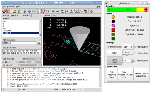

Lancer un panneau GladeVCP simple, intégré dans Axis comme PyVCP, taper les commandes suivantes:
$ cd configs/sim/gladevcp
$ linuxcnc gladevcp_panel.ini
images/example-panel-small.png

Fonctionnellement, ces configurations sont identiques. La seule différence porte sur l'état et la visibilité de l'écran. Puisqu’il est possible de lancer plusieurs composants GladeVCP en parallèle (avec des noms de modules de HAL différents), le mélange des configurations est également possible. Par exemple, un panneau sur le côté droit et un ou plusieurs en onglets pour des parties d’interface moins souvent utilisées.
2.1. Description de l’exemple de panneau
Pendant qu’Axis est en marche, explorons Afficher configuration de HAL dans lequel nous trouvons le composant de HAL gladevcp et dont nous pouvons observer la valeur des pins pendant l’interaction avec les widgets du panneau. La configuration de HAL peut être trouvée dans configs/gladevcp/manual-example.hal.
Usage des deux cadres en partie basse. Le panneau est configuré pour que, quand l’Arrêt d’Urgence est désactivé, le cadre Settings s’active et mette la machine en marche, ce qui active à son tour le cadre Commandes du dessous. Les widgets de HAL du cadre Settings sont liés aux Leds et labels du cadre Status ainsi qu’au numéros de l’outil courant et à celui de l’outil préparé. Les utiliser pour bien voir leur effet. L’exécution des commandes T<numéro d’outil> et M6 dans la fenêtre du MDI aura pour effet de changer les numéros de l’outil courant et de l’outil préparé dans les champs respectifs.
Les boutons du cadre Commandes sont des widgets d’action MDI. Les presser exécutera une commande MDI dans l’interpréteur. Le troisième bouton Execute Oword subroutine est un exemple avancé, il prends plusieurs pins de HAL du cadre Settings et leur passe comme paramètres, le sous-programme Oword. Les paramètres actuels reçus par la routine sont affichés par une commande (DEBUG, ). Voir configs/gladevcp/nc_files/oword.ngc pour le corps du sous-programme.
Pour voir comment le panneau est intégré dans Axis, voir la déclaration de [DISPLAY]GLADEVCP dans gladevcp_panel.ui, ainsi que les déclarations de [DISPLAY]EMBED et de [HAL]POSTGUI_HALFILE dans gladevcp_tab.ini, respectivement.
