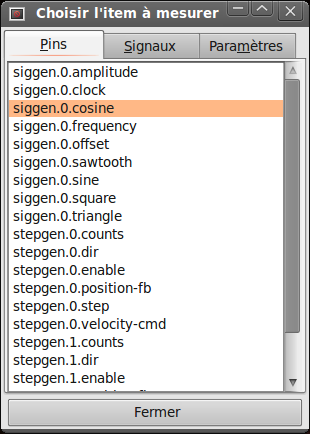

À ce stade, nous avons chargé le composant siggen, il est en cours d’exécution. Nous pouvons lancer halmeter. Puisque halmeter est une application graphique, X doit être actif.

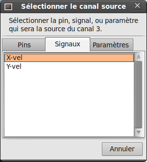

halcmd: loadusr halmeter
Dans le même temps, une fenêtre s’ouvre sur votre écran, demandant de sélectionner l’item à observer.
Ce dialogue contient trois onglets. Le premier onglet affiche toutes les HAL pins du système. La seconde affiche tous les signaux et le troisième affiche tous les paramètres. Si nous voulons analyser la pin siggen.0.cosine en premier, il suffit de cliquer sur elle puis sur le bouton Fermer. Le dialogue de sélection se ferme et la mesure s’affiche dans une fenêtre semblable à la figure ci-dessous.
Pour modifier ce qui est affiché sur halmeter pressez le bouton Sélectionner qui vous ramènera à la fenêtre de sélection précédente.
Vous devriez voir la valeur évoluer puisque siggen génère une onde cosinusoïdale. halmeter rafraîchi son affichage environ 5 fois par seconde.
Pour éteindre halmeter, cliquer sur le bouton Quitter.

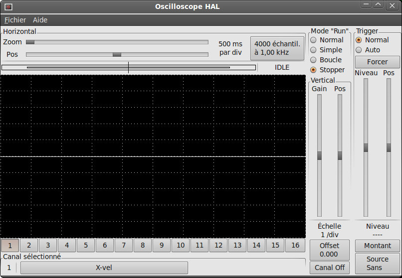

halscope comporte deux parties, une partie en temps réel qui est chargée comme un module de noyau et une partie utilisateur qui fournit l’interface graphique et l’affichage. Cependant, vous n’avez pas à vous inquiéter à ce sujet car l’interface demandera automatiquement que la partie temps réel soit chargée:
halcmd: loadusr halscope

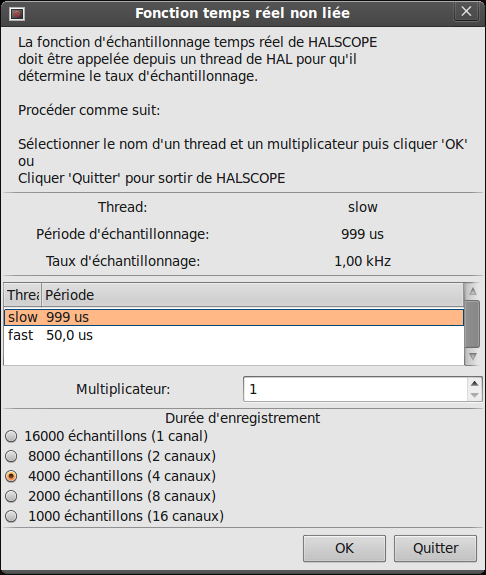

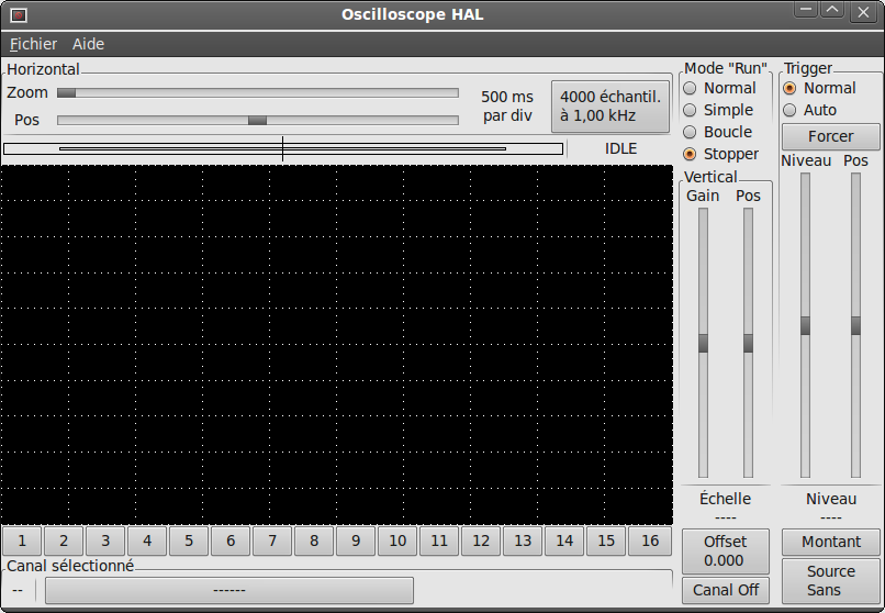

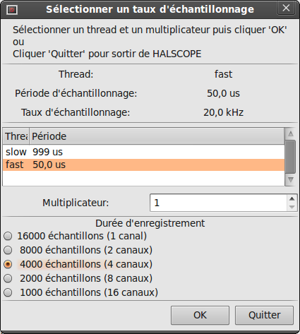

La fenêtre graphique du scope s’ouvre, immédiatement suivie par un dialogue Fonction temps réel non liée visible sur la figure ci-dessous:
C’est dans ce dialogue que vous définissez le taux d'échantillonnage de l’oscilloscope. Pour le moment nous voulons un échantillon par milliseconde, alors cliquez sur le thread slow et laissez le multiplicateur à 1. Nous allons aussi passer la longueur d’enregistrement à 4000 échantillons, de sorte que nous puissions utiliser jusqu'à 4 canaux simultanément. Quand vous sélectionnez un thread puis que vous cliquez sur le bouton OK, le dialogue disparaît et la fenêtre initiale du scope s’ouvre, comme ci-dessous.
6.2. Branchement des sondes du scope
À ce stade, halscope est prêt à l’emploi. Nous avons déjà choisi le taux d'échantillonnage et la longueur d’enregistrement, de sorte que la prochaine étape consiste à décider de ce qu’il faut mesurer. C’est équivalent à brancher les sondes virtuelles du scope à HAL. halscope dispose de 16 canaux, mais le nombre de canaux utilisables à un moment donné dépend de la longueur d’enregistrement, plus il y a de canaux, plus les enregistrements seront courts, car la mémoire disponible pour l’enregistrement est fixée à environ 16000 échantillons.

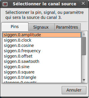

Les boutons des canaux se situent en dessous de l'écran du scope. Cliquez le bouton 1 et vous verrez apparaître le dialogue de sélection des sources dans lequel vous devrez choisir _la source qui devra s’afficher sur le canal 1, comme sur la figure ci-dessous. Ce dialogue est très similaire à celui utilisé par halmeter.
Nous aimerions bien regarder les signaux que nous avons défini précédemment, pour cela, cliquons sur l’onglet Signaux et le dialogue affichera tous les signaux existants dans HAL, dans notre exemple nous avons seulement les deux signaux X-vel et Y-vel, comme ci-dessous.
Pour choisir un signal, il suffit de cliquer dessus. Dans notre cas, nous voulons utiliser le canal 1 pour afficher le signal X-vel. Lorsque l’on clique sur X-vel, la fenêtre se ferme et le canal a été sélectionné.
Le bouton du canal 1 est pressé, le numéro du canal 1 et le nom X-vel apparaissent sous la rangée de boutons. L’affichage indique toujours le canal sélectionné, vous pouvez avoir beaucoup de canaux sur l'écran, mais celui qui est actif sera en surbrillance.
Les différents contrôles comme la position verticale et l’amplitude sont toujours relatifs au canal 1. Pour ajouter un signal sur le canal 2, cliquer sur le bouton 2. Dans la fenêtre de dialogue, cliquer sur l’onglet Signaux, puis cliquer sur Y-vel.

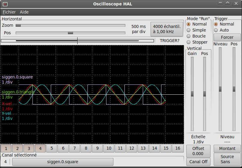

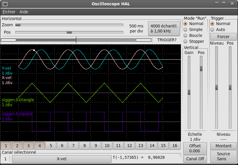

Nous voulons aussi voir les signaux carrés et triangles produits. Il n’existe pas de signaux connectés à ces pins, nous utilisons donc l’onglet Pins. Pour le canal 3, sélectionnez siggen.0.triangle et pour le canal 4, choisissez siggen.0.square.
6.3. Capturer notre première forme d’onde
Maintenant que nous avons plusieurs sondes branchées sur HAL, nous pouvons capturer quelques formes d’ondes. Pour démarrer le scope, cochez la case Normal du groupe Mode "Run" (en haut à droite). Puisque nous avons une longueur d’enregistrement de 4000 échantillons et une acquisition de 1000 échantillons par seconde, il faudra à halscope environ 2 secondes pour remplir la moitié de son tampon. Pendant ce temps, une barre de progression juste au-dessus de l'écran principal affichera le remplissage du tampon. Une fois que le tampon est à moitié plein, scope attend un déclencheur (Trigger). Puisque nous n’en avons pas encore configuré, il attendra toujours. Pour déclencher manuellement, cliquez sur le bouton Forcer du groupe Trigger en haut à droite. Vous devriez voir le reste de la zone tampon se remplir, puis l'écran afficher les ondes capturées. Le résultat ressemble à la figure ci-dessous.
6.4. Ajustement vertical
Les traces sont assez difficiles à distinguer car toutes les quatre sont les unes sur les autres. Pour résoudre ce problème, nous utilisons les curseurs du groupe Vertical situé à droite de l'écran. Ces deux curseurs agissent sur le canal actuellement sélectionné. En ajustant le Gain, notez qu’il couvre une large échelle (contrairement aux oscilloscopes réels), celle-ci permet d’afficher des signaux très petits (pico unités) à très grands (Tera - unités). Le curseur Pos déplace la trace affichée de haut en bas sur toute la hauteur de l'écran. Pour de plus grands ajustements le bouton Offset peut être utilisé.
Le grand bouton Canal sélectionné en bas, indique que le canal 1 est actuellement le canal sélectionné et qu’il correspond au signal X-vel. Essayez de cliquer sur les autres canaux pour mettre leurs traces en évidence et pouvoir les déplacer avec le curseur Pos.

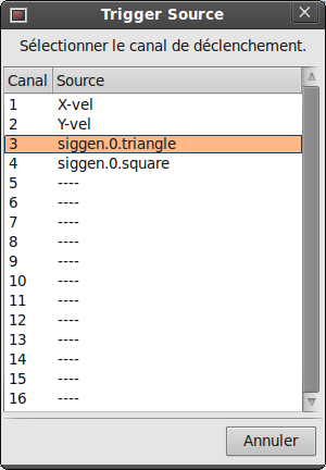

L’utilisation du bouton Forcer n’est parfois pas satisfaisante pour déclencher le scope. Pour régler un déclenchement réel, cliquer sur le bouton Source situé en bas à droite. Il ouvre alors le dialogue Trigger Source, qui est simplement la liste de toutes les sondes actuellement branchées, voir la figure ci-dessous. Sélectionner la sonde à utiliser pour déclencher en cliquant dessus. Pour notre exemple nous utilisons 3 canaux, essayons l’onde triangle. Quand le dialogue ce referme, après le choix, le bouton affiche Source Canal n où n est le numéro du canal venant d'être choisi comme déclencheur.
Après avoir défini la source de déclenchement, il est possible d’ajuster le niveau de déclenchement avec les curseurs du groupe Trigger le long du bord droit. Le niveau peut être modifié à partir du haut vers le bas de l'écran, il est affiché sous les curseurs. La position est l’emplacement du point de déclenchement dans l’enregistrement complet. Avec le curseur tout en bas, le point de déclenchement est à la fin de l’enregistrement et halscope affiche ce qui s’est passé avant le déclenchement. Lorsque le curseur est tout en haut, le point de déclenchement est au début de l’enregistrement, l’affichage représente ce qui s’est passé après le déclenchement. Le point de déclenchement est visible comme une petite ligne verticale dans la barre de progression située juste au dessus de l'écran. La polarité du signal de déclenchement peut être inversée en cliquant sur le bouton Montant situé juste sous l’affichage du niveau de déclenchement, il deviendra alors descendant. Notez que la modification de la position de déclenchement arrête le scope une fois la position ajustée, vous relancez le scope en cliquant sur le bouton Normal du groupe Mode "Run".

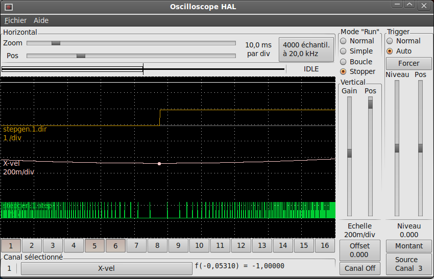

Maintenant regardons les impulsions de pas. halscope dispose de 16 canaux, mais pour cet exemple, nous en utilisons seulement 4 à la fois. Avant de sélectionner tout autre canal, nous avons besoin d’en éteindre certains. Cliquer sur le canal 2, puis sur le bouton Canal Off sous le groupe vertical. Ensuite, cliquez sur le canal 3, le mettre Off et faire de même pour le canal 4. Même si les circuits sont éteints, ils sont encore en mémoire et restent connectés, en fait, nous continuerons a utiliser le canal 3 comme source de déclenchement. Pour ajouter de nouveaux canaux, sélectionner le canal 5, choisir la pin stepgen.0.dir, puis le canal 6 et sélectionner stepgen.0.step. Ensuite, cliquer sur mode Normal pour lancer le scope, ajustez le zoom horizontal à 10 ms par division. Vous devriez voir les impulsions de pas ralentir à la vitesse commandée approcher de zéro, puis la pin de direction changer d'état et les impulsions de pas se resserrer de nouveau en même temps que la vitesse augmente. Vous aurez peut être besoin d’ajuster le gain sur le canal 1 afin de mieux voir l’action de la vitesse sur l'évolution des impulsions de pas. Le résultat devrait être proche de celui de la figure ci-dessous. Ce type de mesure est délicate car il y a un énorme écart d'échelle entre la fréquence des pas et l’action sur la vitesse, d’ou la courbe X-vel assez plate et les impulsions de pas très resserrées.
