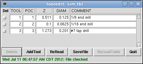

Tool Edit GUI - Überblick
Abbildung 1. Tool Edit GUI - Überblick
Das Programm tooledit kann die Werkzeugtabellendatei mit bearbeiteten Änderungen aktualisieren, indem es die Schaltfläche SaveFile verwendet. Die Schaltfläche SaveFile aktualisiert die Systemdatei, aber eine separate Aktion ist erforderlich, um die Werkzeugtabelle Daten von einem laufenden LinuxCNC Instanz verwendet aktualisieren. Mit der AXIS GUI können sowohl die Datei als auch die aktuellen, von LinuxCNC verwendeten Werkzeugtabellendaten mit der Schaltfläche ReloadTable aktualisiert werden. Diese Schaltfläche ist nur aktiviert, wenn die Maschine eingeschaltet und im Leerlauf ist.

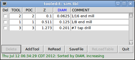

2. Spaltensortierung
Die Anzeige der Werkzeugtabelle kann nach jeder Spalte in aufsteigender Reihenfolge sortiert werden, indem Sie auf die Spaltenüberschrift klicken. Ein zweiter Klick sortiert in absteigender Reihenfolge. Die Spaltensortierung erfordert, dass die Maschine mit der Standard-Tcl-Version >= 8.5 konfiguriert ist.
Tool Edit GUI - Spaltensortierung
Abbildung 2. Tool Edit GUI - Spaltensortierung
In Ubuntu Lucid 10.04 ist Tcl/Tk8.4 standardmäßig installiert. Die Installation wird wie folgt durchgeführt:
sudo apt-get install tcl8.5 tk8.5
Je nachdem, welche anderen Anwendungen auf dem System installiert sind, kann es notwendig sein, Tcl/Tk8.5 mit den Befehlen zu aktivieren:
sudo update-alternatives --config tclsh  ;# select the option for tclsh8.5
sudo update-alternatives --config wish   ;# select the option for wish8.5

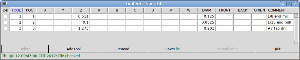

3. Spaltenauswahl
Standardmäßig zeigt das Programm tooledit alle möglichen Spalten der Werkzeugtabelle an. Da nur wenige Maschinen alle Parameter verwenden, können die angezeigten Spalten mit der folgenden INI-Datei-Einstellung eingeschränkt werden:
Syntax der INI-Datei
[DISPLAY]
TOOL_EDITOR = tooledit column_name column_name ...
Beispiel für Z- und DIAM-Spalten
[DISPLAY]
TOOL_EDITOR = tooledit Z DIAM
Tool Edit GUI - Spaltenauswahl Beispiel
Abbildung 3. Tool Edit GUI - Spaltenauswahl Beispiel
