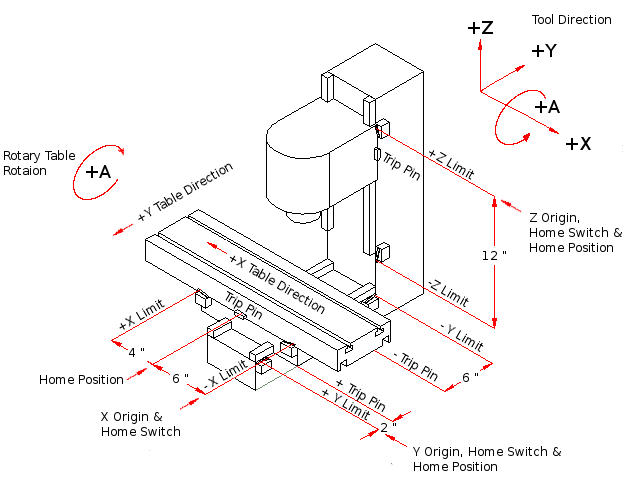

1. La configuration machine
Le dessin suivant montre les directions de déplacement de l’outil et la position des fins de course de limite sur une fraiseuse classique. Noter le diagramme cartésien représentant les directions de déplacement de l’outil (Tool Direction). La direction de déplacement de la table et en opposition du système de coordonnées cartésiennes. Le système de coordonnées cartésiennes représente le sens de déplacement de l’outil. C’est toujours les déplacements de l’outil qui doivent être programmés pour que l’outil se déplace dans les directions correctes par rapport au matériel.
Noter également la position des fins de course et le sens d’activation de leurs cames. Plusieurs combinaisons sont possibles, par exemple il est possible, à l’inverse du dessin, de placer un seul fin de course fixe au milieu de la table et deux cames mobiles pour l’actionner. Dans ce cas les limites seront inversées, +X sera à droite de la table et -X à gauche. Cette inversion ne change rien du point de vue du sens de déplacement de l’outil.
Configuration typique d'une fraiseuse
Figure 1. Configuration typique d’une fraiseuse

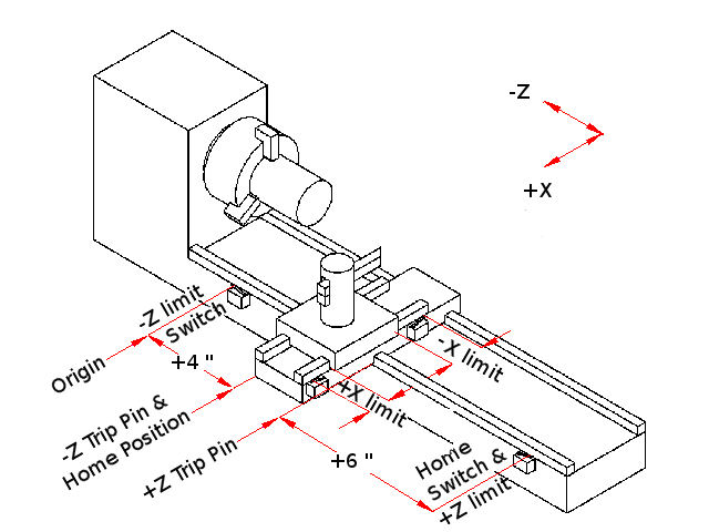

Le dessin suivant montre les directions de déplacement de l’outil et la position des fins de course de limite sur un tour classique.
Configuration typique d'un tour
Figure 2. Configuration typique d’un tour
