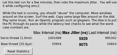

Debería ver algo como esto:
Prueba de Latencia HAL
Figura 1. Prueba de Latencia HAL
Mientras se ejecuta la prueba, debe abusar de la computadora. Mueva las ventanas alrededor de la pantalla. Navege por la web. Copie algunos archivos grandes en el disco. Ponga musica. Ejecute un programa OpenGL como glxgears. La idea es poner al PC en aprietos mientras la prueba de latencia comprueba cuáles son los peores números.
Nota
No ejecute LinuxCNC o Stepconf mientras se ejecuta la prueba de latencia.
Los números importantes son los de la columna "max jitter" (máxima fluctuación). En el ejemplo anterior, son 9075 nanosegundos, o 9,075 microsegundos. Anote este número e ingréselo en Stepconf cuando se le solicite.
En el ejemplo, la prueba de latencia solo se ejecutó durante unos segundos. Debe ejecutar la prueba durante al menos varios minutos; a veces el peor de los casos de latencia no ocurre con frecuencia, o solo ocurre cuando se verifica alguna acción particular. Por ejemplo, una placa madre Intel funcionaba bastante bien la mayor parte del tiempo, pero cada 64 segundos tenía una latencia muy mala de 300 us. Afortunadamente eso fue reparable; vea http://wiki.linuxcnc.org/cgi-bin/wiki.pl?FixingSMIIssues
Entonces, ¿qué significan los resultados?. Si su número de Max Jitter es menor de aproximadamente 15-20 microsegundos (15000-20000 nanosegundos), la computadora debería dar buenos resultados con pasos por software. Si la latencia máxima es de entre 30-50 microsegundos, todavía puede obtener buenos resultados, pero su tasa máxima de pasos podría ser un poco decepcionante, especialmente si usa microstepping o tiene tornillos de paso de paso fino. Si los números son 100 us o más (100,000 nanosegundos), entonces la PC no es un buen candidato para pasos por software. Números de más de 1 milisegundo (1,000,000 de nanosegundos) significan la PC no es un buen candidato para LinuxCNC, independientemente de si usa pasos por software o no.
