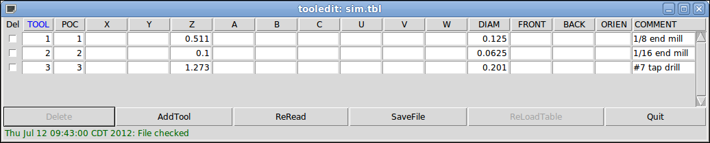

1. Descripción general
GUI del Editor de Herramientas - Descripción general
Figura 1. Tabla de herramientas
El programa tooledit puede actualizar el archivo de la tabla de herramientas con los cambios editados usando el botón Guardar Archivo. El botón Guardar Archivo actualiza el archivo del sistema pero se requiere una acción separada para actualizar los datos de la tabla de herramientas utilizados por una instancia de LinuxCNC en ejecución. Con la GUI Axis, tanto el archivo como los datos de la tabla de herramientas actuales utilizado por LinuxCNC se puede actualizar con el botón ReloadTable. Este botón está habilitado solo cuando la máquina está encendida e inactiva.

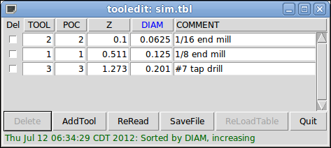

2. Ordenación por columnas
La visualización de la tabla de herramientas se puede ordenar por cualquier columna en forma ascendente haciendo clic en el encabezado de la columna. Un segundo clic hace la clasificacion en orden descendente. La clasificación de columnas requiere que la máquina se configure con la versión tcl mayor o igual a la 8.5.
GUI del Editor de Herramientas - Ordenación por columnas
Figura 2. Clasificacion segun DIAM
Dependiendo de otras aplicaciones instaladas en el sistema, puede ser necesario habilitar tcl/tk8.5 con los comandos:
sudo update-alternative --config tclsh # selecciona la opción para tclsh8.5
sudo update-alternative --config wish  # selecciona la opción para wish8.5
