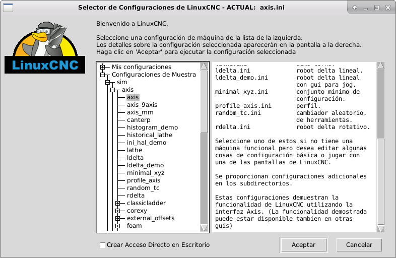

2. Selector de Configuración
Al iniciar LinuxCNC desde el menú CNC o desde la línea de comandos, sin especificar un archivo ini, se inicia el cuadro de diálogo Selector de Configuración.
El diálogo selector de configuración permite al usuario elegir una de las configuraciones existentes (Mis Configuraciones) o seleccionar una nueva (Configuraciones de ejemplo) para copiarla a su directorio de inicio. Las configuraciones copiadas aparecerá en Mis configuraciones en la próxima invocación del Selector de Configuración.
El selector de configuración ofrece una selección de configuraciones organizada asi:
  • Mis configuraciones - Configuraciones de usuario ubicadas en ~/linuxcnc/configs
  • Configuraciones de ejemplo - Estas configuraciones, cuando se seleccionan, se copian en ~/linuxcnc/configs. Una vez que copie una configuración, si usa el selector, selecciónela desde Mis configuraciones. Los nombres corresponden a los directorios bajo ../configs/

Selector de Configuración de LinuxCNC
Figura 1. Selector de Configuración de LinuxCNC
Haga clic en cualquiera de las configuraciones enumeradas para mostrar información específica al respecto. Haga doble clic en una configuración o haga clic en Aceptar para comenzar la configuración.
Para agregar un icono en el escritorio que iniciara directamente una configuración sin mostrar la pantalla del Selector, seleccione Crear Acceso Directo en Escritorio y luego haga clic en Aceptar.
Cuando seleccione una configuración de la sección Configuraciones de Muestra, automáticamente se colocará una copia de esa configuración en el directorio ~/linuxcnc/configs.
