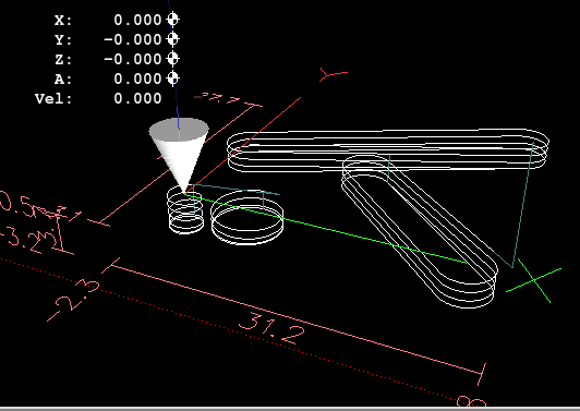

1.1. Fraisage hélicoïdal d’un orifice
  • Nom du fichier: useful-subroutines.ngc
  • Description: Programme pour usiner une poche ou un alésage avec utilisation des paramètres.
1.2. Rainurage
  • Decription: Programme pour fraiser une rainure avec utilisation des paramètres.
Les différents usinages de l'exemple
Figure 1. Les différents usinages de l’exemple

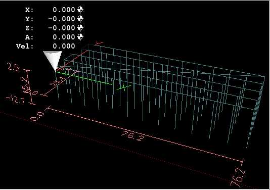

1.3. Palpage d’une grille rectangulaire de points
  • Nom du fichier: gridprobe.ngc
  • Description: Relevé d’une grille rectangulaire de points au palpeur.
Ce programme palpe de manière répétitive, en suivant une grille régulière en XY et écrit les points mesurés dans le fichier probe-results.txt situé dans le même répertoire que le fichier .ini.

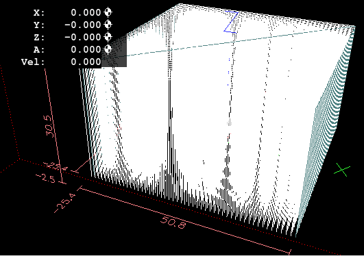

La grille de palpage
Figure 2. La grille de palpage
1.4. Amélioration du palpage d’une grille rectangulaire de points
  • Nom du fichier: smartprobe.ngc
Ce programme est une amélioration du précédent. Il palpe de manière répétitive, en suivant une grille régulière en XY et écrit les points mesurés dans le fichier probe-results.txt situé dans le même répertoire que le fichier .ini.
La grille de palpage plus fine
Figure 3. La grille de palpage plus fine
