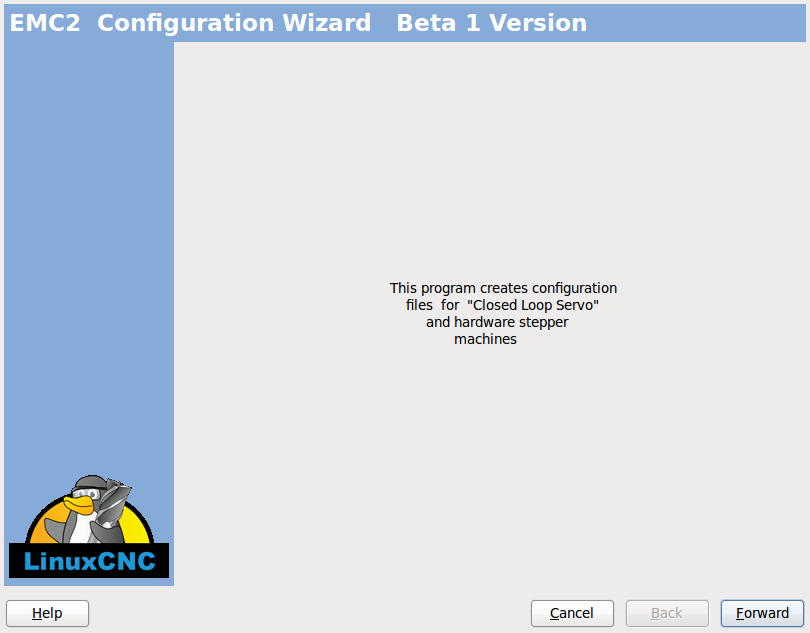

Asistente de configuración de PnCConf
Figura 1. Ventana Splash PnCConf

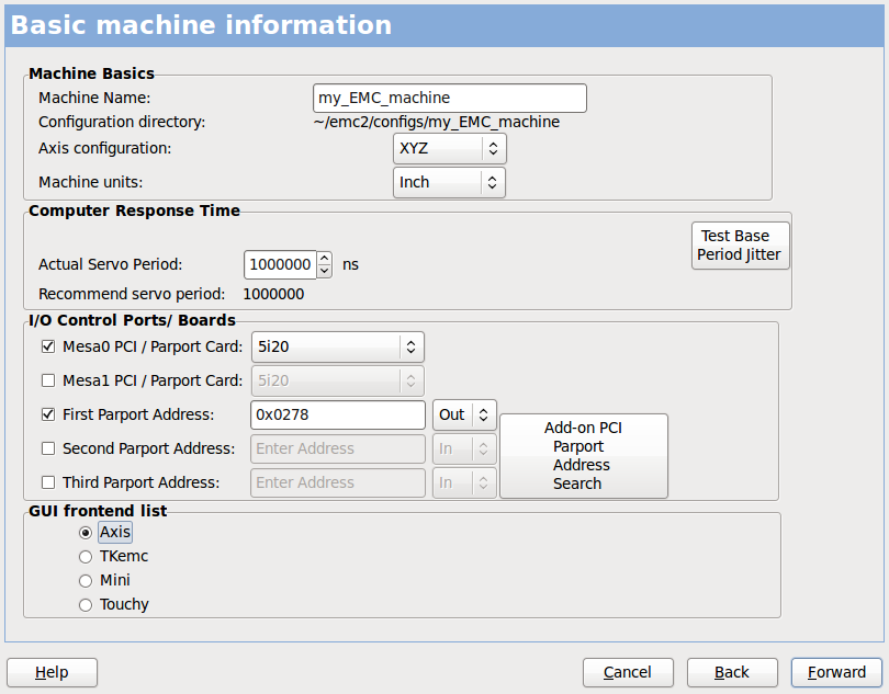

3. Informacion basica de la maquina
Información básica PnCConf de la máquina
Figura 2. PnCConf Basico
Conceptos básicos de la máquina
Si usa un nombre con espacios, PNCconf reemplazará los espacios con guiones bajos (como regla general, a Linux no le gustan los espacios en los nombres). Elija una configuración de ejes; esto selecciona qué tipo de máquina está construyendo y qué ejes están disponibles. El selector de unidades de máquina permite la entrada de datos de unidades métricas o imperiales en las siguientes páginas.
SUGERENCIA: los valores predeterminados no se convierten cuando se usa métrica, así que asegúrese de que sean valores correctos.
Tiempo de respuesta del equipo
El período servo configura el latido del corazón del sistema. La latencia se refiere a la cantidad de tiempo de computadora que puede ser más largo que ese período. Como un ferrocarril, LinuxCNC requiere todo en una línea de tiempo muy estrecha y consistente o pasaran cosas malas. LinuxCNC requiere y usa un sistema operativo en tiempo real, que solo significa que tiene un tiempo de respuesta de baja latencia (retraso) cuando LinuxCNC requiere sus cálculos y, cuando los esta haciendo, no puede ser interrumpido por solicitudes de menor prioridad (como la entrada del usuario a botones de pantalla, dibujo, etc).
Probar la latencia es muy importante y una cosa clave a verificar en primer lugar. Afortunadamente, usando las tarjetas Mesa para hacer el trabajo que requiere el tiempo de respuesta más rápido (conteo de encoders y generación de PWM) podemos soportar mucha más latencia, y entonces podemos usar el puerto paralelo para otras cosas. La prueba estándar en LinuxCNC es verificar la latencia del período BASE (aunque no estemos utilizando un período base). Si se presiona el botón de prueba de jitter de periodo base, se inicia la ventana de la prueba de latencia (también puede cargar esto directamente desde el panel de aplicaciones/cnc). La prueba debe ejecutarse durante unos minutos, cuantos más, mejor. Considerar 15 minutos mínimo, o una noche entera aún mejor. En este momento use la computadora para cargar cosas, usar la red, usar USB, etc. Queremos saber el peor caso de latencia y para averiguar si alguna actividad particular perjudica nuestra latencia. Necesitamos mirar el jitter de período base. Cualquier cosa por debajo de 20000 es excelente, incluso podrías hacer pasos software rápidos con la máquina. De 20000 a 50000 sigue siendo bueno para pasos software y está bien para nosotros. De 50000 a 100000 ya no es tan bueno, pero aún se puede usar con tarjetas hardware que se encargen de las cosas de respuesta rápida. Cualquier cosa por debajo de 100000 es útil para nosotros. Si la latencia es decepcionante o si tiene un mal jitter periódicamente, todavía es posible mejorarlo.
SUGERENCIA: hay una lista de equipos compilada por los usuarios con la latencia obtenida en la wiki de LinuxCNC: http://wiki.linuxcnc.org/cgi-bin/wiki.pl?Latency-Test Considere agregar su información a la lista. También en esa página hay enlaces a información sobre cómo solucionar algunos problemas de latencia.
Una vez conformes con la latencia se debe elegir un período servo. En la mayoría de los casos, un período servo de 1000000 ns esta bien (eso da una tasa de cálculo del servo de 1 kHz - 1000 cálculos por segundo). Si está construyendo un servosistema de lazo cerrado que controla el par (corriente) en lugar de velocidad (voltaje), una tasa más rápida sería mejor; algo así como 200000 (velocidad de cálculo de 5 kHz). El problema con la velocidad del servo es que deja menos tiempo disponible para que la computadora haga otras cosas además de cálculos de LinuxCNC. Normalmente, la pantalla (GUI) se vuelve menos receptiva. Usted debe decidir sobre el equilibrio. Tenga en cuenta que si sintoniza su servosistema de lazo cerrado y luego cambia el período del servo, probablemente necesite volver a sintonizarlo.
Puertos/tarjetas de control de E/S
PNCconf es capaz de configurar máquinas que tienen hasta dos placas Mesa y tres puertos paralelos. Los puertos paralelos solo se pueden usar para E/S de baja velocidad (velocidad servo).
Mesa
Debe elegir al menos una placa Mesa ya que PNCconf no configurará los puertos paralelos para contar encoders o pasos de salida o PWM. Las tarjetas Mesa disponibles en el cuadro de selección se basan en lo que PNCconf encuentra en el firmware del sistema. Hay opciones para agregar firmware personalizado y/o blacklist (ignorar) algun firmware o tarjetas usando un archivo de preferencias. Si no se encuentra firmware, PNCconf mostrará una advertencia y usará un ejemplo interno de firmware - no se podrán realizar pruebas. Un punto a tener en cuenta es que si se eligen dos tarjetas PCI Mesa, actualmente no hay manera de predecir qué tarjeta es 0 y cual es 1 - se debe probar - mover las tarjetas podría cambiar su orden. Si se configuran dos tarjetas, ambas deben instalarse para que las pruebas funcionen.
Puerto paralelo
Se pueden usar hasta 3 puertos paralelos (denominados parports) como E/S simple. Usted debe establecer la dirección del parport. Puede ingresar el puerto paralelo de Linux segun su sistema de numeración de puertos (0, 1 o 2) o ingresar la dirección real. La dirección de un parport en placa base es a menudo 0x0278 o 0x0378 (escrito en hexadecimal) pero puede ser encontrado en la página de BIOS. La página del BIOS se encuentra cuando usted arranca su computadora. Debe presionar una tecla para entrar en ella (como F2). En la página BIOS puede encontrar la dirección del puerto paralelo y configurarlo en el modo SPP, EPP, etc. en algunas computadoras esta información se muestra durante unos segundos durante el inicio. Para tarjetas de puerto paralelo PCI, la dirección se puede encontrar presionando el boton buscar dirección de parport. Aparece la página de salida de ayuda con una lista de todos los dispositivos PCI que se pueden encontrar. Debe haber una referencia a un dispositivos puerto paralelo con una lista de direcciones. Una de esas direcciones debería funcionar. No todos los puertos paralelos PCI funcionan correctamente. Cualquiera de los tipos se puede seleccionar como in (máximo cantidad de pines de entrada) o out (cantidad máxima de pines de salida)

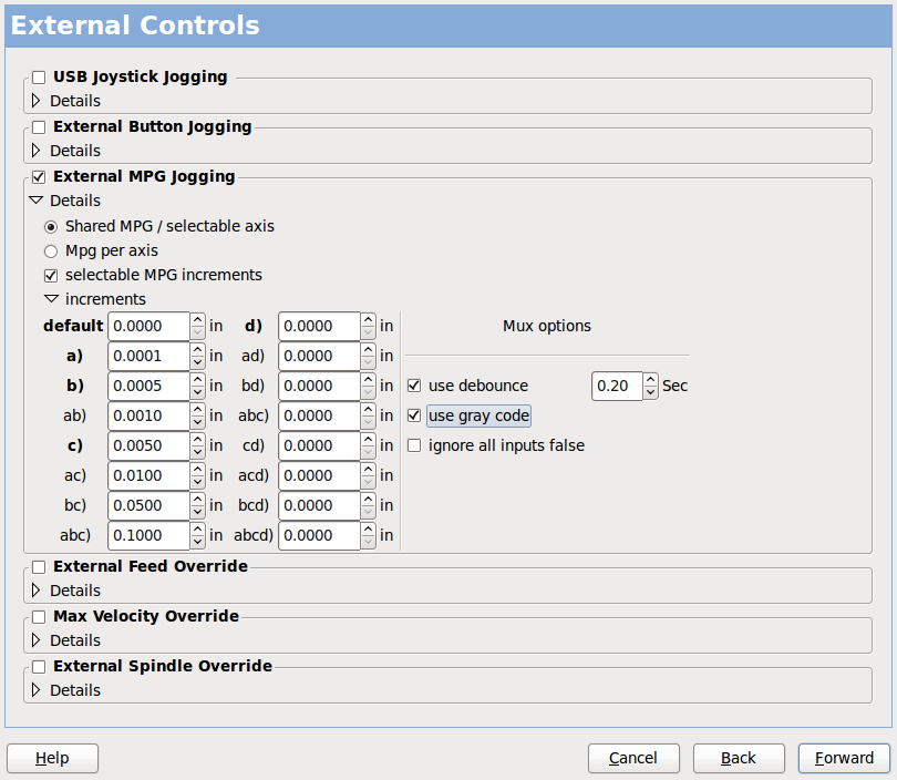

4. Configuracion externa
Esta página le permite seleccionar controles externos como jogging o mando manual de velocidades.
GUI Externo
Figura 3. GUI Externo
Si selecciona un Joystick para jogging, lo necesitará siempre conectado para que LinuxCNC lo cargue. Para usar los sticks analógicos para un jogging útil probablemente necesite agregar algún código HAL personalizado. El jogging MPG requiere un generador de impulsos conectado a un contador de encoder MESA. Los controles de mando manual pueden usar un generador de impulsos (MPG) o interruptores (como un dial giratorio). Los botones externos se pueden usar con los interruptores de un joystick OEM.
Requiere instalar una regla de dispositivo (devive rule) personalizada en el sistema. Este es un archivo que LinuxCNC usa para conectarse a la lista de dispositivos de LINUX. PNCconf le ayudará a hacer ese archivo.
Buscar regla de dispositivo buscará reglas en el sistema, puede usar esto para encontrar el nombre de los dispositivos que ya ha construido con PNCconf.
Agregar una regla de dispositivo le permitirá configurar un nuevo dispositivo siguiendo las indicaciones. Necesitará que su dispositivo este disponible.
prueba de dispositivo le permite cargar un dispositivo, ver los nombres de sus pines y verificar su funciones con halmeter
El jogging con joystick usa componentes HALUI y hal_input.
Botones externos
permite el jog de eje con botones simples a una velocidad de jog específica. Probablemente lo mejor para jogging rápido.
MPG Jogging
Le permite usar un generador manual de impulsos para mover ejes de la máquina.
Los MPG a menudo se encuentran en máquinas de grado comercial. La salida de pulsos en cuadratura se pueden contar con un contador de encoder MESA. PNCconf permite un MPG por eje o un MPG compartido con todos los ejes. Permite la selección de velocidades de jogging usando interruptores o una sola velocidad.
La opción de incrementos seleccionables usa el componente mux16. Este componente tiene opciones como debounce y codigo Gray para ayudar a filtrar la entrada del interruptor.
Ajuste manual
PNCconf permite mando manual de velocidades de avance y/o velocidad del husillo con un generador de pulsos (MPG) o interruptores (por ejemplo, rotativos).

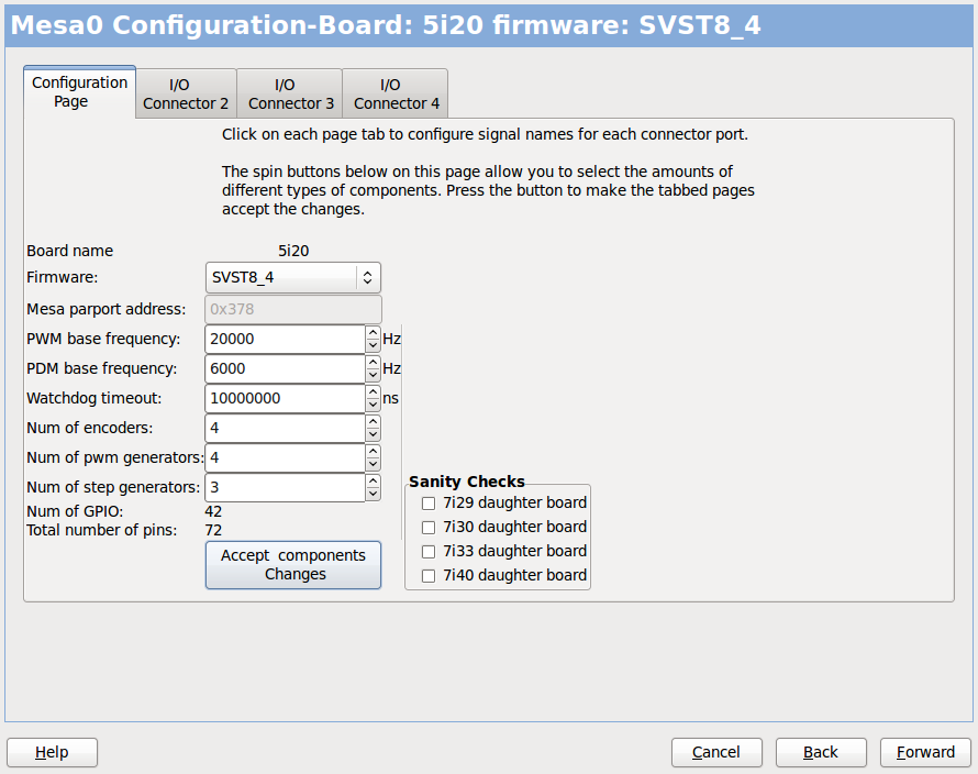

Las páginas de configuración de Mesa le permiten utilizar diferentes firmwares. En la página básica seleccione una tarjeta Mesa, elija el firmware disponible y seleccione qué y cuántos componentes están disponibles.
Configuración de Mesa
Figura 5. Configuración Mesa
La dirección de parport se usa solo con la tarjeta parport de Mesa, la 7i43. Los parport en placa base generalmente usan 0x278 o 0x378, aunque debería poder encontrar la dirección desde la página de BIOS. La 7i43 requiere que el puerto paralelo use el modo EPP, de nuevo establecido en la página de BIOS. Si usa un puerto paralelo PCI, la dirección puede ser buscada utilizando el botón de búsqueda en la página básica.
Nota
Muchas tarjetas PCI no son compatibles con el protocolo EPP correcto.
La frecuencia base PDM PWM y 3PWM establece el equilibrio entre rizado y linealidad. Si usa tarjetas hijas Mesa, los documentos para la placa deben dar recomendaciones.
Importante
Es importante seguir esto para evitar daños y obtener el mejor rendimiento.
La 7i33 requiere PDM y una frecuencia base PDM de 6 mHz
La 7i29 requiere PWM y una frecuencia base PWM de 20 Khz
La 7i30 requiere PWM y una frecuencia base PWM de 20 Khz
La 7i40 requiere PWM y una frecuencia base PWM de 50 Khz
La 7i48 requiere UDM y una frecuencia base PWM de 24 Khz
El tiempo de espera de Watchdog se usa para establecer cuánto tiempo esperará la placa MESA antes de matar las salidas si la comunicación se interrumpe desde la computadora. Por favor, recuerde que Mesa usa salidas "activas bajas" lo que significa que cuando el pin de salida está activado, sera bajo (aproximadamente 0 voltios) y si la salida es alta (aproximadamente 5 voltios), está apagado. Asegúrese de que su equipo es seguro cuando esté apagado (watchdog activado).
Puede elegir la cantidad de componentes disponibles anulando la selección de los no utilizados. No todos los tipos de componentes están disponibles con todos los firmware.
Elegir por debajo de la cantidad máxima de componentes permite ganar más pines GPIO. Si usa tarjetas hijas, tenga en cuenta que no debe deseleccionar los pines que usa la tarjeta. Por ejemplo, algunos firmware admiten dos tarjetas 7i33; si solo tiene una puede anular la selección de suficientes componentes para utilizar el conector que admite la segunda 7i33. Los componentes son deseleccionados numéricamente por el número más alto primero y siguiendo sin saltar números. Si lo hace, los componentes estaran no donde los quiere, y entonces debe usar un firmware diferente. El firmware dicta dónde, qué y las cantidades máximas de los componentes. Es posible un firmware personalizado. Pregunte al contactar a los desarrolladores de LinuxCNC y Mesa. Usar firmware personalizado en PNCconf requiere procedimientos especiales y no siempre es posible, aunque se intenta hacer que PNCconf sea lo más flexible posible.
Después de elegir todas estas opciones, presione el botón Aceptar cambios de componentes y PNCconf actualizará las páginas de configuración de E/S. Solo se mostrarán las pestañas de E/S para los conectores disponibles, dependiendo de la placa Mesa.

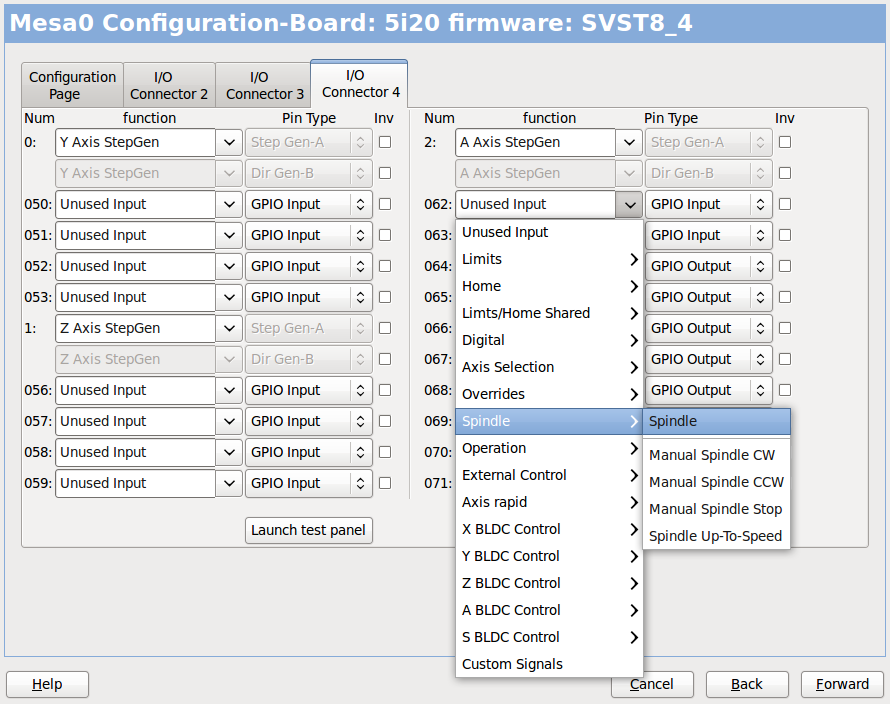

7. Configuracion de E/S Mesa
Las pestañas se utilizan para configurar los pines de entrada y salida de las placas Mesa. PNCconf le permite crear nombres de señal personalizados para usar en archivos HAL personalizados.
Mesa I/O C2
Figura 6. Mesa I/O C2

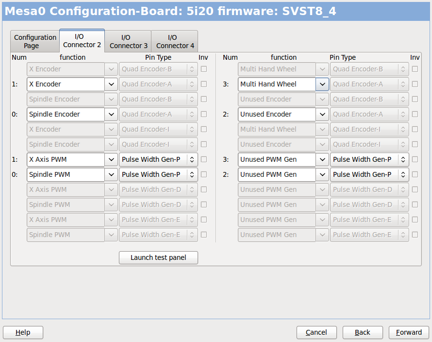

En esta pestaña con este firmware, los componentes están configurados para una tarjeta hija 7i33, generalmente utilizada con servos de lazo cerrado. Tenga en cuenta que los números de componente de los contadores de encoder y los controladores PWM no están en orden numérico. Siguen los requisitos de la tarjeta hija.
Mesa I/O C3
Figura 7. Mesa I/O C3

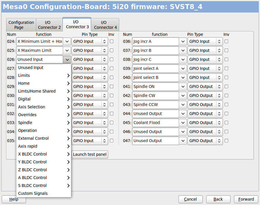

En esta pestaña, todos los pines son GPIO. Tenga en cuenta los números de 3 dígitos; coincidirán con el número de pin HAL. Los pines GPIO se pueden seleccionar como entrada o salida y se pueden invertir.
Mesa I/O C4
Figura 8. Mesa I/O C4
En esta pestaña hay una mezcla de generadores de pasos y GPIO. Los generadores de paso y los pines de dirección se pueden invertir. Tenga en cuenta que invertir un pin Step Gen-A (el pin de salida de paso) cambia el tiempo del paso. Debería coincidir con lo que espera su controlador

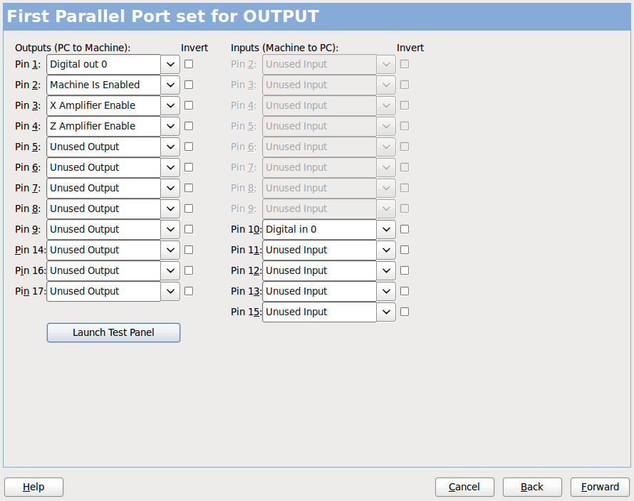

8. Configuracion de Puerto Paralelo
Configuración de Parport
El puerto paralelo se puede usar para E/S simple, similar a los pines GPIO de Mesa.

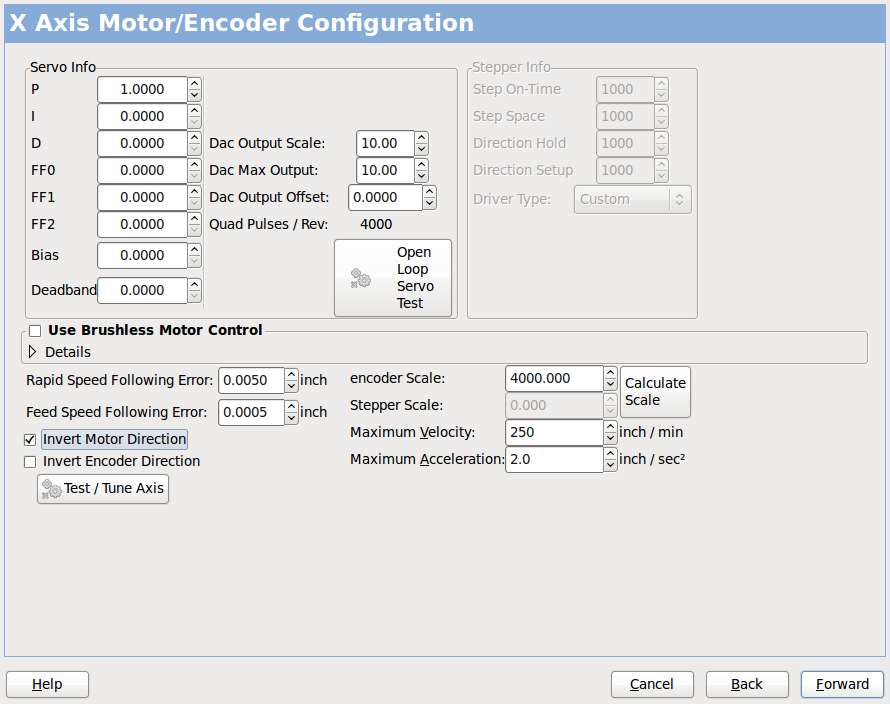

9. Configuración de eje
Configuración del drive del eje
Figura 9. Ajuste del drive del eje
Esta página permite configurar y probar la combinación de motor y/o encoder. Si usa un servomotor, hay disponible una prueba de lazo abierto. Si usa un paso a paso, hay disponible una prueba de afinación.
Prueba de lazo abierto
La prueba de lazo abierto es importante ya que confirma la dirección del motor y encoder. El motor debe mover el eje en la dirección positiva cuando se presiona el botón positivo y también el encoder debe contar en positivo. El movimiento del eje debe seguir el estandar del manual de maquinaria
["nomenclatura de los ejes" en el capítulo "Control Numérico" en "Machinery’s Handbook" publicado por Industrial Press.]
o la pantalla gráfica AXIS no tendrá mucho sentido. Esperemos que la página de ayuda y los diagramas le ayudan a resolver esto. Tenga en cuenta que las direcciones de los ejes se basan en movimiento de la HERRAMIENTA, no en movimiento de la mesa. No hay rampa de aceleración con lazo abierto; pruebe comenzando con números de DAC bajos. Al mover el eje una distancia conocida, se puede confirmar la escala del encoder. El encoder debe contar incluso sin el amplificador habilitado dependiendo de cómo se suministra energía al mismo.
ADVERTENCIA: Si el motor y el codificador no están de acuerdo con la dirección de conteo, entonces el el servo se descontrolara cuando use el control PID.
Dado que en este momento no se puede probar la configuración PID en PNCconf, la configuración sera real cuando reedite/ingrese una configuración PID probada.
Escalado DAC, salida máxima y offset se utilizan para adaptar la salida DAC.
Compute DAC
Estos dos valores son los factores de escala y compensación para la salida del eje al amplificadores de motor. El segundo valor (compensación) se resta del cálculo de salida (en voltios), y dividido por el primer valor (factor de escala), antes de ser escrito a los convertidores D/A. Las unidades en el valor de la escala están en voltios verdaderos por voltios de salida DAC. Las unidades en el valor de compensación están en voltios. Estos pueden ser utilizado para linearizar un DAC.
Específicamente, al escribir salidas, LinuxCNC primero convierte el deseado salida en unidades cuasi-SI a valores de actuador crudos, por ejemplo, voltios para un amplificador DAC. Esta escala se ve así: El valor de la escala se puede obtener analíticamente haciendo un análisis de unidad, es decir, las unidades son [unidades SI de salida] / [unidades de actuador]. Por ejemplo, en una máquina con un amplificador de modo de velocidad tal que 1 voltio da como resultado una velocidad de 250 mm / seg, tenga en cuenta que las unidades del desplazamiento están en la máquina unidades, por ejemplo, mm / seg, y se restan de las lecturas del sensor. los el valor de este desplazamiento se obtiene al encontrar el valor de su salida que rinde 0.0 para la salida del actuador. Si el DAC está linealizado, este desplazamiento es normalmente 0.0.
La escala y el offset se pueden usar también para linealizar el DAC, lo que da como resultado valores que reflejan los efectos combinados de la ganancia del amplificador, la no linealidad del DAC, unidades DAC, etc. Para ello, siga este procedimiento:
  • Construya una tabla de calibración para la salida, indicando al DAC el voltaje deseado y midiendo el resultado:
Mediciones de tensión de salida
| ================== | * Raw * | Mesurado | -10 | * -9.93 * | -9 | * -8.83 * | 0 | * -0.96 * | 1 | * -0.03 * | 9 | * 9.87 * | 10 | * 10.07 * | ==================
  • Haz un ajuste lineal de mínimos cuadrados para obtener los coeficientes a, b de modo que meas = a * raw + b
  • Tenga en cuenta que queremos una salida bruta tal que nuestro resultado medido sea Idéntico a la salida ordenada. Esto significa
    • cmd = a * raw + b
    • crudo = (cmd-b) / a
  • Como resultado, se pueden usar los coeficientes ayb del ajuste lineal como la escala y el offset para el controlador directamente.
MAX SALIDA: El valor máximo para la salida de la compensación PID que se escribe en el Amplificador motor, en voltios. El valor de salida calculado se fija a este límite. El límite se aplica antes de escalar a unidades de salida sin procesar. Se aplica el valor. simétricamente tanto para el lado positivo como para el negativo.
  • Prueba de sintonía * La prueba de afinación desafortunadamente solo funciona con sistemas basados ​​en pasos. Otra vez Confirmar que las direcciones en el eje son correctas. Luego prueba el sistema ejecutando el eje de ida y vuelta, si la aceleración o la velocidad máxima es demasiado alta, perder pasos Mientras trota, tenga en cuenta que puede tomar un tiempo para un eje con baja aceleración para detener. Los interruptores de límite no funcionan durante esta prueba. Tú Puede establecer un tiempo de pausa para cada final del movimiento de prueba. Esto te permitiría configure y lea un indicador de cuadrante para ver si está perdiendo pasos.

Cálculo de la Escala de Axis
images / pncconf-scale-calc.png [alt = "Cálculo de la escala del eje"]
La configuración de la escala se puede ingresar directamente o se puede usar la "escala de cálculo" botón para ayudar. Use las casillas de verificación para seleccionar los cálculos apropiados. Nota que los dientes de polea requieren el número de dientes no la relación de engranaje. Gusano a su vez La relación es justo lo contrario, requiere la relación de transmisión. Si estas feliz con el escala presionar aplicar de lo contrario presionar cancelar e ingresar la escala directamente.

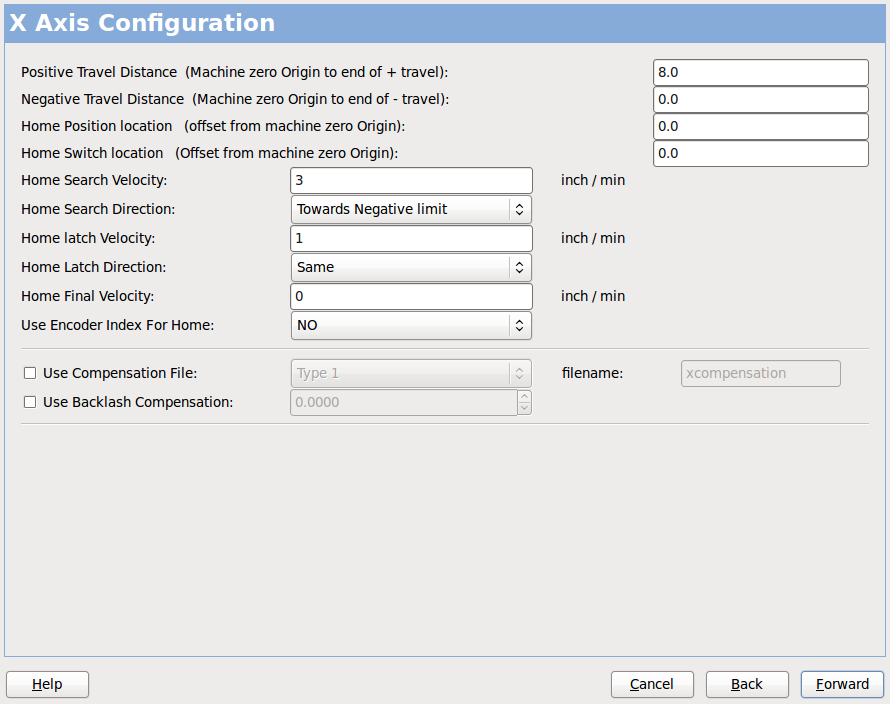

Configuración del eje
Figura 10. Axis de configuración

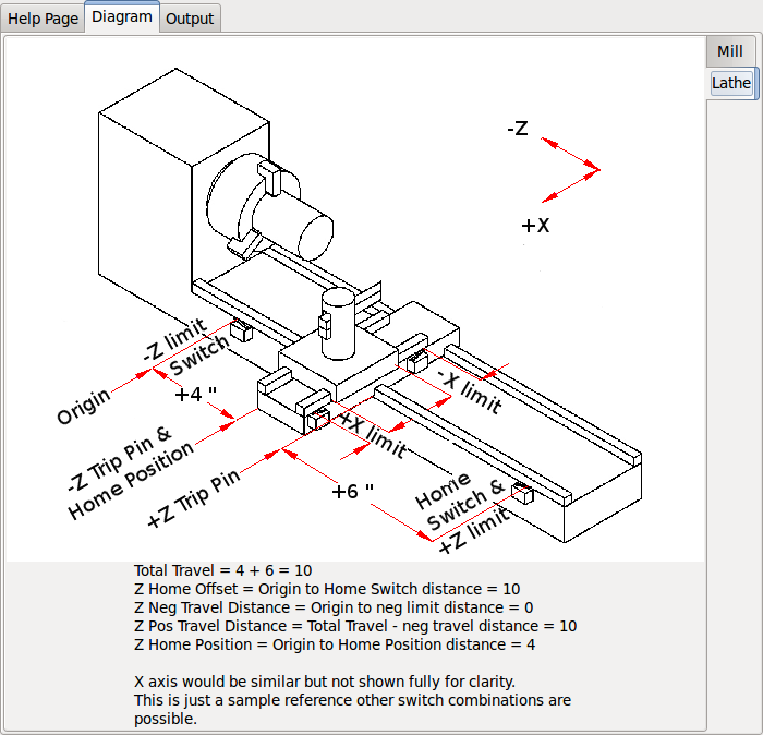

Consulte también la pestaña del diagrama para ver dos ejemplos de Inicio y finales de carrera. Estos son dos ejemplos de Muchas formas diferentes de establecer homing y límites.
IMPORTANTE: Es muy importante comenzar con el eje moviéndose hacia la derecha. ¡La dirección o, de lo contrario, llegar a casa bien es muy difícil!
Recuerda direcciones positivas y negativas. Consulte la HERRAMIENTA, no la tabla según el manual de Maquinistas.
En un típico molino de rodilla o cama
  • cuando la TABLA se mueve hacia fuera, es la dirección positiva de Y
  • cuando la TABLA se mueve a la izquierda, esa es la dirección X positiva
  • cuando la TABLA se mueve hacia abajo, esa es la dirección Z positiva
  • cuando la CABEZA se mueve hacia arriba, esa es la dirección Z positiva
En un torno tipico
  • cuando la HERRAMIENTA se mueve hacia la derecha, lejos del mandril
  • Esa es la dirección positiva de Z
  • cuando la HERRAMIENTA se mueve hacia el operador
  • Esa es la dirección X positiva. Algunos tornos tienen X
  • opuesto (p. ej., herramienta en la parte posterior), que funcionará bien pero
  • La pantalla gráfica AXIS no se puede hacer para reflejar esto.
Cuando se utilizan mandos de retorno y / o limitadores LinuxCNC espera que las señales HAL sean verdaderas cuando El interruptor está siendo presionado / disparado. Si la señal es incorrecta para un interruptor de límite entonces LinuxCNC pensará que la máquina está al final del límite todo el tiempo. Si la lógica de búsqueda del interruptor de casa es incorrecta LinuxCNC parecerá a casa en la dirección equivocada. Lo que realmente está haciendo es intentar retroceder El interruptor de la casa.
Decidir sobre la ubicación del interruptor de límite.
Los interruptores de límite son la copia de seguridad de los límites de software en el caso algo eléctrico va mal por ejemplo. Servo Runaway. Los interruptores de límite deben colocarse de manera que la máquina no Golpea el extremo físico del movimiento del eje. Recuerda el eje pasará por el punto de contacto si se mueve rápido. Finales de carrera Debe estar bajo activo en la máquina. p.ej. el poder corre a través los interruptores todo el tiempo - se dispara una pérdida de potencia (interruptor abierto). Si bien uno podría conectarlos a la otra forma, esto es a prueba de fallas. Es posible que deba invertirse para que la señal HAL en LinuxCNC en alto activo - una VERDADERA significa que el interruptor se disparó. Cuando iniciando LinuxCNC si recibe una advertencia de límite y el eje NO está accionando el interruptor, invirtiendo la señal es probablemente el solución. (use HALMETER para verificar la señal HAL correspondiente p.ej. joint.0.pos-lim-sw-in interruptor de límite positivo del eje X)
Decida la ubicación del interruptor de la casa.
Si está utilizando interruptores de límite, también puede utilizar uno como interruptor de la casa. Un interruptor de inicio separado es útil si tiene un largo eje que en uso es generalmente un largo camino desde los finales de carrera o Mover el eje hacia los extremos presenta problemas de interferencia. con material. por ejemplo, un eje largo en un torno hace que sea difícil llegar a los límites sin tener que La herramienta golpea el eje, por lo que un interruptor de inicio separado más cerca de la medio puede ser mejor Si tiene un codificador con índice, el interruptor de inicio actúa como un Por supuesto el hogar y el índice será la ubicación real de la casa.
Decidir sobre la posición de la máquina ORIGEN.
ORIGEN DE LA MÁQUINA es lo que utiliza LinuxCNC para hacer referencia a todas las coordenadas del usuario sistemas desde. Se me ocurre una pequeña razón por la que tendría que estar en cualquier lugar. Sólo hay unos pocos códigos G que pueden acceder al Sistema COORDINADO A MÁQUINA (G53, G30 y G28) Si utiliza la opción de cambio de herramienta en G30, tener el origen en la herramienta Cambiar de posición puede ser conveniente. Por convención, puede ser más fácil Para tener el ORIGEN en el interruptor de la casa.
Decidir sobre la (final) POSICIÓN DEL HOGAR.
esto solo coloca el carro en una posición consistente y conveniente después de que LinuxCNC descubre dónde está ORIGEN.
Medir / calcular las distancias de desplazamiento del eje positivo / negativo.
Mueve el eje al origen. Marca una referencia en el móvil. Deslice y el soporte no móvil (para que estén en línea) se mueva. La máquina hasta el final de los límites. Medir entre las marcas que es una. de las distancias de viaje. Mueva la mesa al otro extremo del recorrido. Medir las marcas de nuevo. Esa es la otra distancia de viaje. Si el origen está en uno de los límites entonces la distancia de viaje será cero.
(máquina) ORIGEN
El Origen es el punto cero de la MÁQUINA. (no el punto cero en el que colocó el cortador / material en). LinuxCNC usa este punto para referenciar todo lo demás desde. Debe estar dentro de los límites del software. LinuxCNC usa la ubicación del interruptor de inicio para calcular la posición de origen (cuando se utilizan interruptores de casa o debe configurarse manualmente si no se utilizan los interruptores de inicio.
Distancia de viaje
Esta es la distancia máxima que el eje puede viajar en cada direccion Esto puede o no se puede medir directamente desde el origen hasta el interruptor de límite. Lo positivo y distancias de viaje negativas deben sumar a la Distancia total de viaje.
DISTANCIA POSITIVA DE VIAJE
Esta es la distancia desde la cual viaja el Eje. El origen a la distancia de viaje positivo o El viaje total menos el viaje negativo. distancia. Lo pondrías a cero si el El origen se posiciona en el límite positivo. Siempre será cero o un número positivo.
DISTANCIA DE VIAJE NEGATIVO
Esta es la distancia desde la cual viaja el Eje. El origen a la distancia de viaje negativa. o el viaje total menos el viaje positivo distancia. Lo pondrías a cero si el El origen se posiciona en el límite negativo. Esto siempre será cero o un número negativo. Si te olvidas de hacer este PNCconf negativo. Lo haré internamente.
(Final) POSICIÓN DE CASA
Esta es la posición que tendrá la secuencia de inicio. terminar en Se hace referencia desde el origen. por lo que puede ser negativo o positivo dependiendo de En qué lado del Origen se encuentra. Cuando en la posición de inicio (final) si debes moverte en la dirección positiva para llegar al Origen, entonces el número será negativo.
UBICACIÓN DEL INTERRUPTOR DE HOGAR
Esta es la distancia desde el interruptor de la casa a el origen. Podría ser negativo o positivo. Dependiendo de qué lado del Origen es situado. Cuando en la ubicación de cambio de casa si debes moverte en la dirección positiva para llegar al Origen, entonces el número será negativo. Si configura esto a cero entonces el El origen estará en la ubicación del límite. interruptor (más la distancia para encontrar el índice si se usa)
Home Search Velocity
Curso de velocidad de búsqueda en el hogar en unidades por minuto.
Inicio Buscar Dirección
Establece la dirección de búsqueda del interruptor de inicio ya sea negativo (es decir, hacia el final de carrera negativo) o positivo (es decir, hacia un final de carrera positivo)
Inicio Latch Velocity
Fina velocidad de búsqueda de casa en unidades por minuto.
Inicio Final Velocity
Velocidad utilizada desde la posición de cierre hasta la posición inicial (final) en unidades por minuto. Se establece en 0 para la velocidad rápida máxima
Dirección del pestillo de la casa
Permite ajustar la dirección del pestillo a la misma. o al contrario de la dirección de búsqueda.
Utilice el índice del codificador para el hogar
LinuxCNC buscará un pulso de índice de codificador mientras esté en La etapa de cierre de homing.
Utilizar archivo de compensación
Permite especificar un nombre de archivo Comp y el tipo. Permite una compensación sofisticada. Ver << sec: sección del eje, Sección AXIS >> del Capítulo INI.
Utilice la compensación de contragolpe
Permite el ajuste de la compensación de retroceso simple. Poder No se puede utilizar con el archivo de compensación. Ver << sec: sección del eje, Sección AXIS >> del Capítulo INI.
Diagrama de ayuda .AXIS
AXIS Help Diagram
Los diagramas deberían ayudar a demostrar un ejemplo de interruptores de límite y Direcciones de movimiento del eje estándar. En este ejemplo, el eje Z era dos interruptores de límite, el interruptor positivo se comparte como un interruptor de la casa. El ORIGEN DE LA MÁQUINA (punto cero) se encuentra en el límite negativo. El borde izquierdo del carro es el pasador de disparo negativo y la derecha el pin de viaje positivo. Deseamos que la POSICIÓN FINAL DEL HOGAR esté a 4 pulgadas del ORIGEN en el lado positivo. Si el carro se moviera al límite positivo, mediríamos 10 pulgadas entre el límite negativo y el pin de disparo negativo.
10. Configuración del eje
