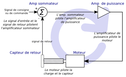

Que signifie boucle fermée ? Regardons un schéma simplifié et la façon dont un système de servomoteur fonctionne.
Boucle fermée
Figure 1. Boucle fermée
Ce diagramme montre que le signal de consigne (de commande) et le signal de retour pilotent l’amplificateur sommateur, ensuite celui-ci pilote l’amplificateur de puissance, qui pilote le moteur, qui actionne la charge et le dispositif de retour d’information qui fournis le signal de retour. Cela se perçoit comme une boucle fermée où A contrôle B, B contrôle C, C contrôle D et D contrôle A.
Si vous n’avez pas travaillé avec des systèmes à servomoteurs auparavant, cela sera sans aucun doute étrange au premier abord, surtout par rapport aux plus normal des circuits électroniques, où le bon déroulement des entrées vers les sorties est de ne jamais revenir en arrière.

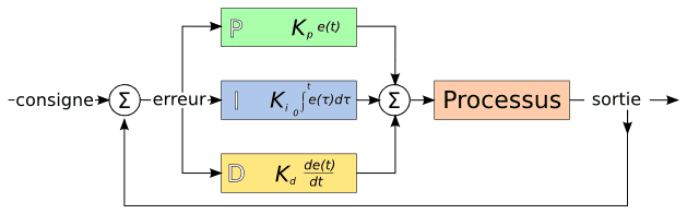

La méthode de contrôle qu’utilise LinuxCNC, est l’une des plus simples et la meilleure appelée PID. PID est l’acronyme de Proportionnelle, Intégrale et Dérivée. La valeur proportionnelle détermine la réaction à l’erreur actuelle, la valeur intégrale détermine la réaction basée sur la somme d’erreurs récentes et la valeur dérivée détermine la réaction basée sur la vitesse de variation de l’erreur. Ce sont trois techniques communes de mathématique qui sont appliquées pour fournir un processus de suivi d’une consigne. Dans le cas de LinuxCNC le processus que nous voulons contrôler est l’actuelle position de l’axe et le point de consigne qui est la position commandée l’axe.
Boucle PID
Figure 2. Boucle PID
En ajustant trois composantes (proportionnelle, intégrale et dérivée) dans l’algorithme du contrôleur PID, nous pouvons concevoir une régulation qui s’adapte aux exigences de processus spécifiques. La réponse du contrôleur peut être décrite en trois termes de réactivité : une erreur, de tolérance, au dépassement du point de consigne et au taux d’oscillation du système.
