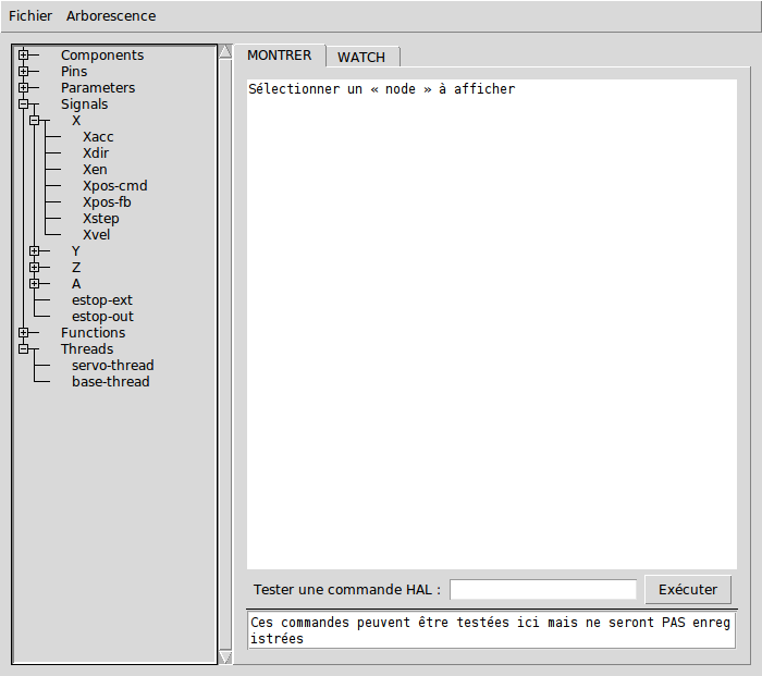

1.1. Zone de l’arborescence de Hal
La gauche de l'écran que montre la figure ci-dessous est une arborescence, un peu comme vous pouvez le voir avec certains navigateurs de fichiers. Sur la droite, une zone avec deux onglets: MONTRER et WATCH.
images/halshow-1_fr.png
Figure 1. La fenêtre de Halshow
L’arborescence montre toutes les parties principales de HAL. En face de chacune d’entre elles, se trouve un petit signe + ou - dans une case. Cliquer sur le signe plus pour déployer cette partie de l’arborescence et affichera son contenu. Si cette case affiche un signe moins, cliquer dessus repliera cette section de l’arborescence.
Il est également possible de déployer et de replier l’arborescence complète depuis le menu Arborescence.

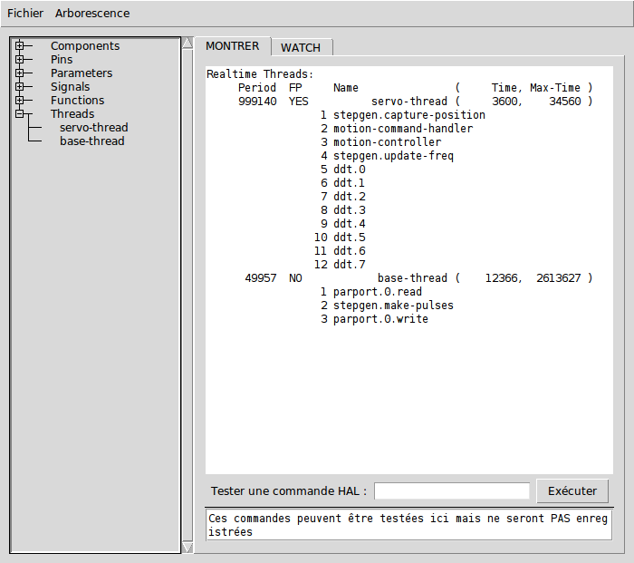

Ici, nous cherchons owner #08 et voyons que blocks a exporté une fonction nommée ddt.0. Nous devrions être en mesure d’ajouter ddt.0 au thread servo et il fera ses calculs chaque fois que le thread sera mis à jour. Encore une fois recherchons la commande addf et on voit qu’elle utilise trois arguments comme cela:
addf <functname> <threadname> [<position>]
Nous connaissons déjà functname=ddt.0, pour trouver le nom du thread, déployons l’arborescence des Threads. Nous y trouvons deux threads, servo-thread et base-thread. La position de ddt.0 dans le thread n’est pas critique. Passons la commande:
addf ddt.0 servo-thread
Comme c’est juste pour visualiser, nous laissons la position en blanc pour obtenir la dernière position dans le thread. La figure sur la commande addf affiche l'état de halshow après que cette commande a été exécutée.
