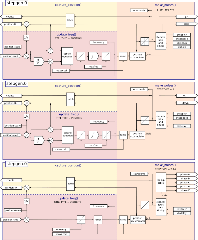

1. Stepgen
Ce composant fournit un générateur logiciel d’impulsions de pas répondant aux commandes de position ou de vitesse. En mode position, il contient une boucle de position pré-réglée, de sorte que les réglages de PID ne sont pas nécessaires. En mode vitesse, il pilote un moteur à la vitesse commandée, tout en obéissant aux limites de vitesse et d’accélération. C’est un composant uniquement temps réel, dépendant de plusieurs facteurs comme la vitesse du CPU, etc, il est capable de fournir des fréquences de pas maximum comprise entre 10kHz et 50kHz. La figure ci-dessous montre trois schémas fonctionnels, chacun est un simple générateur d’impulsions de pas. Le premier diagramme est pour le type 0, (pas et direction). Le second est pour le type 1 (up/down, ou pseudo-PWM) et le troisième est pour les types 2 jusqu'à 14 (les différentes séquences de pas). Les deux premiers diagrammes montrent le mode de commande position et le troisième montre le mode vitesse. Le mode de commande et le type de pas, se règlent indépendamment et n’importe quelle combinaison peut être choisie.
Diagramme bloc du générateur de pas stepgen
images/stepgen-block-diag.png

En mode position, les valeurs de maxvel et de maxaccel sont utilisées par la boucle de position interne pour éviter de générer des trains d’impulsions de pas que le moteur ne peut pas suivre. Lorsqu’elles sont réglées sur des valeurs appropriées pour le moteur, même un grand changement instantané dans la position commandée produira un mouvement trapézoïdal en douceur vers la nouvelle position. L’algorithme fonctionne en mesurant à la fois, l’erreur de position et l’erreur de vitesse, puis en calculant une accélération qui tende à réduire vers zéro, les deux en même temps. Pour plus de détails, y compris les contenus de la boîte d'équation de contrôle, consulter le code source.
En mode vitesse, maxvel est une simple limite qui est appliquée à la vitesse commandée, maxaccel est utilisé pour créer une rampe avec la fréquence actuelle, si la vitesse commandée change brutalement. Comme dans le mode position, des valeurs appropriées de ces paramètres assurent que le moteur pourra suivre le train d’impulsions généré.

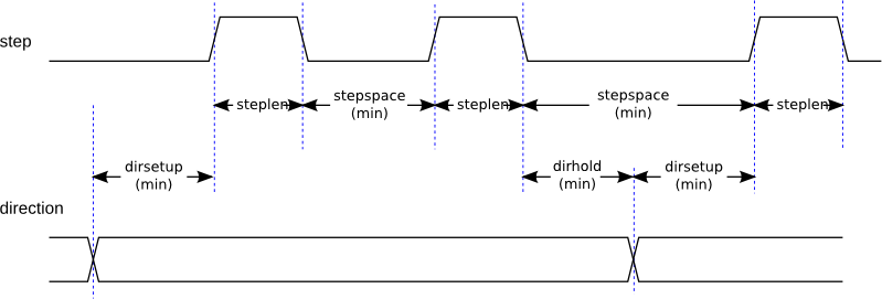

Le générateur de pas supporte 15 différentes séquences de pas. Le type de pas 0 est le plus familier, c’est le standard pas et direction (step/dir). Quand stepgen est configuré pour le type 0, il y a quatre paramètres supplémentaires qui déterminent le timing exact des signaux de pas et de direction. Voir la figure ci-dessous pour la signification de ces paramètres. Les paramètres sont en nanosecondes, mais ils doivent être arrondis à un entier, multiple de la période du thread qui appelle make_pulses(). Par exemple, si make_pulses() est appelée toutes les 16µs et que steplen est à 20000, alors l’impulsion de pas aura une durée de 2 x 16 = 32µs. La valeur par défaut de ces quatre paramètres est de 1ns, mais l’arrondi automatique prendra effet au premier lancement du code. Puisqu’un pas exige d'être haut pendant steplen ns et bas pendant stepspace ns, la fréquence maximale est 1.000.000.000 divisé par (steplen+stepspace). Si maxfreq est réglé plus haut que cette limite, il sera abaissé automatiquement. Si maxfreq est à zéro, il restera à zéro, mais la fréquence de sortie sera toujours limitée.
Timing pas et direction
images/stepgen-type0.png

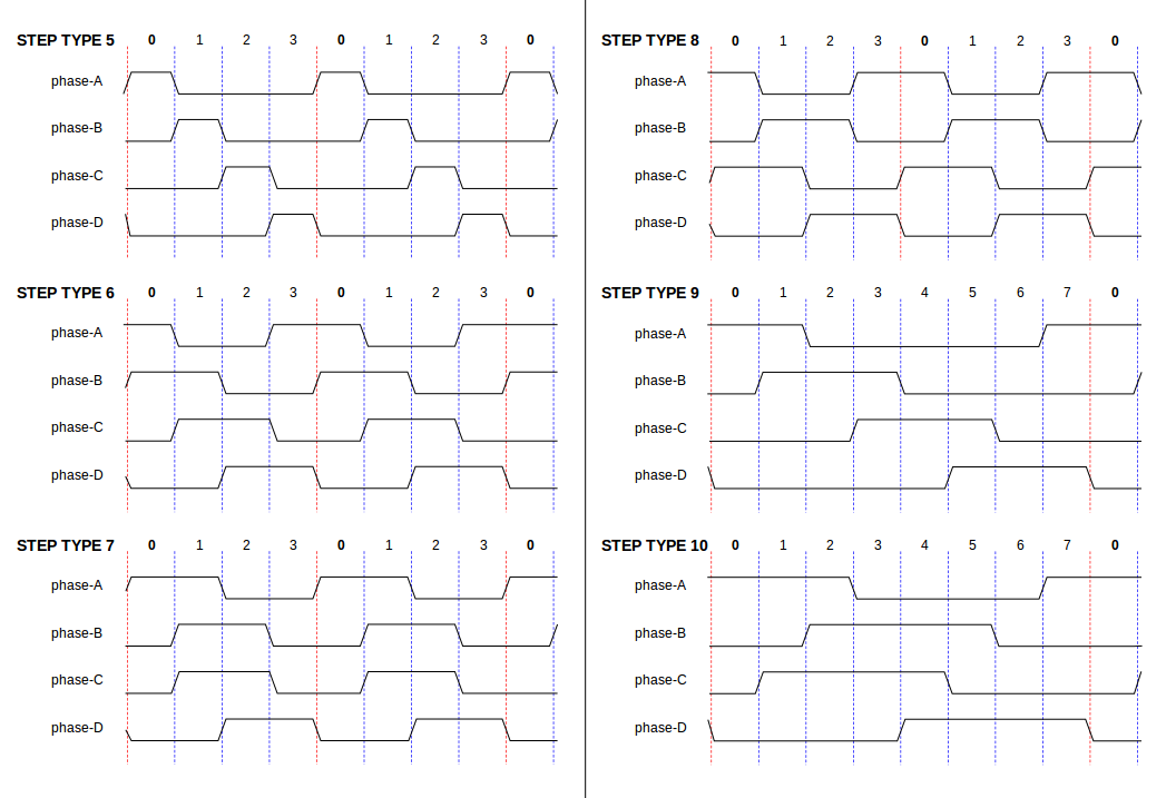

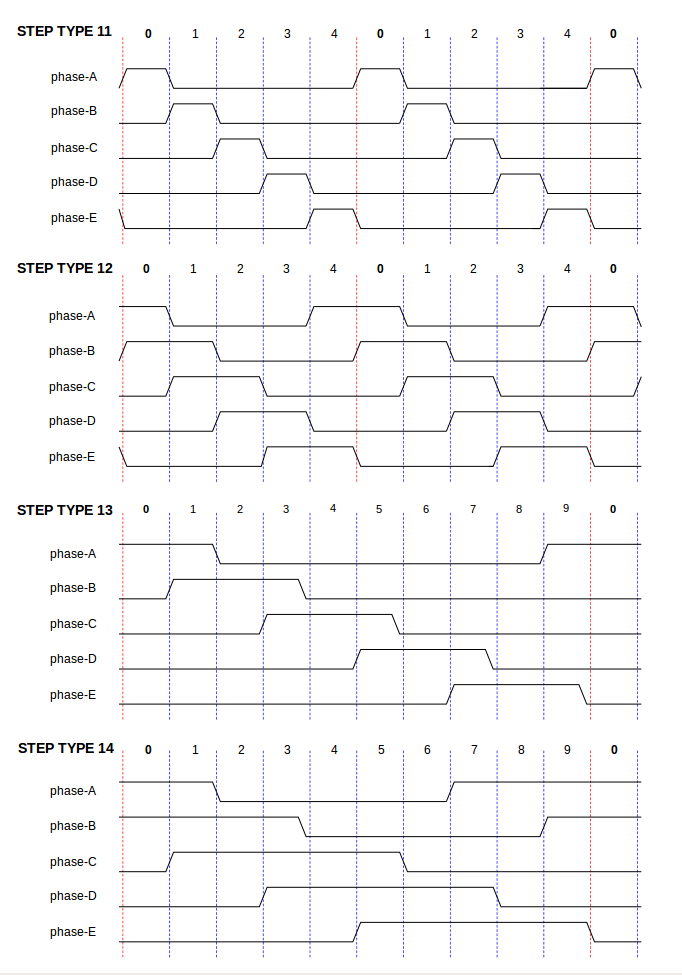

Les séquences 2 jusqu'à 14 sont basées sur les états et ont entre deux et cinq sorties. Pour chaque pas, un compteur d'état est incrémenté ou décrémenté. Les figures suivantes:
montrent les différentes séquences des sorties en fonction de l'état du compteur. La fréquence maximale est 1.000.000.000 (1*109) divisé par steplen et comme dans les autres séquences, maxfreq sera abaissé si il est au dessus de cette limite.
Séquences de pas à trois phases
images/stepgen-type2-4.png
Séquences de pas à quatre phases
images/stepgen-type5-10.png
Séquence de pas à cinq phases
images/stepgen-type11-14.png

Le composant exporte trois fonctions. Chaque fonction agit sur tous les générateurs d’impulsions de pas. Lancer différents générateurs dans différents threads n’est pas supporté.
  • (funct) stepgen.make-pulses — Fonction haute vitesse de génération et de comptage des impulsions (non flottant).
  • (funct) stepgen.update-freq — Fonction basse vitesse de conversion de position en vitesse, mise à l'échelle et traitement des limitations.
  • (funct) stepgen.capture-position — Fonction basse vitesse pour la rétroaction, met à jour les latches et les mesures de position.
La fonction à grande vitesse stepgen.make-pulses devrait être lancée dans un thread très rapide, entre 10 et 50us selon les capacités de l’ordinateur. C’est la période de ce thread qui détermine la fréquence maximale des pas, de steplen, stepspace, dirsetup, dirhold et dirdelay, tous sont arrondis au multiple entier de la période du thread en nanosecondes. Les deux autres fonctions peuvent être appelées beaucoup plus lentement.

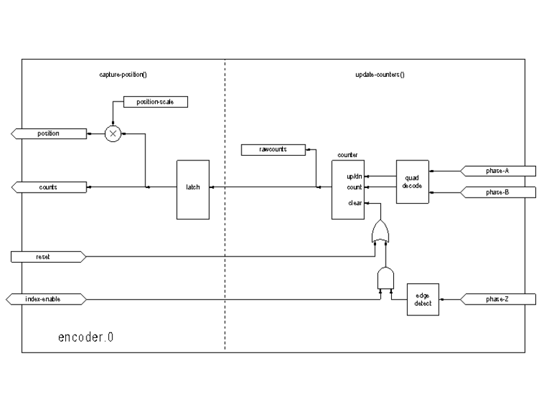

3. Codeur
Ce composant fournit, en logiciel, le comptage des signaux provenant d’encodeurs en quadrature. Il s’agit d’un composant temps réel uniquement, il est dépendant de divers facteurs comme la vitesse du CPU, etc, il est capable de compter des signaux de fréquences comprises entre 10kHz à peut être 50kHz. La figure ci-dessous représente le diagramme bloc d’une voie de comptage de codeur.
Diagramme bloc du codeur
images/encoder-block-diag.png
3.1. L’installer
halcmd: loadrt encoder [num_chan=<counters>]
<counters> est le nombre de compteurs de codeur à installer. Si numchan n’est pas spécifié, trois compteurs seront installés. Le nombre maximum de compteurs est de 8 (comme définit par MAX_CHAN dans encoder.c). Chaque compteur est indépendant, mais tous sont mis à jour par la même fonction(s) au même instant. Dans les descriptions qui suivent, <chan> est le nombre de compteurs spécifiques. La numérotation des compteurs commence à 0.
3.2. Le désinstaller
halcmd: unloadrt encoder
3.3. Pins
  • Encodeur <chan> counter-mode (bit, I/O) (par défaut: FALSE) — Permet le mode compteur. Lorsque TRUE, le compteur compte chaque front montant de l’entrée phase-A, ignorant la valeur de la phase-B. Ceci est utile pour compter la sortie d’un capteur simple canal (pas de quadrature). Si FALSE, il compte en mode quadrature.
  • encoder.<chan>.counts (s32, Out) — Position en comptage du codeur.
  • encoder.<chan>.counts-latched (s32, Out) — Non utilisé à ce moment.
  • encoder.<chan> index-enable (bit, I/O) — Si TRUE, counts et position sont remis à zéro au prochain front montant de la phase Z. En même temps, index-enable est remis à zéro pour indiquer que le front montant est survenu. La broche index-enable est bi-directionnelle. Si index-enable est FALSE, la phase Z du codeur sera ignorée et le compteur comptera normalement. Le pilote du codeur ne doit jamais mettre index-enable TRUE. Cependant, d’autres composants peuvent le faire.
  • encoder.<chan>.latch-falling (bit, In) (par défaut: TRUE) — Non utilisé à ce moment.
  • encoder.<chan>.latch-input (bit, In) (par défaut: TRUE) — Non utilisé à ce moment.
  • encoder.<chan>.latch-rising (bit, In) — Non utilisé à ce moment.
  • encoder.<chan>.min-speed-estimate (Float, In) — Effectue une estimation de la vitesse minimale réelle, à partir de laquelle, la vitesse sera estimée comme non nulle et la position interpolées, comme étant interpolée. Les unités de vitesse min-speed-estimate sont les mêmes que les unités de velocity. Le facteur d'échelle, en compte par unité de longueur. Régler ce paramètre trop bas, fera prendre beaucoup de temps pour que la vitesse arrive à 0 après que les impulsions du codeur aient cessé d’arriver.
  • encoder.<chan>.phase-A (bit, In) — Signal de la phase A du codeur en quadrature.
  • encoder.<chan>.phase-B (bit, In) — Signal de la phase B du codeur en quadrature.
  • encoder.<chan>.phase-Z (bit, In) — Signal de la phase Z (impulsion d’index) du codeur en quadrature.
  • encoder.<chan>.position (float, Out) - Position en unités mises à l'échelle (voir position échelle).
  • encoder.<chan>.position-interpolated (float, Out) - Position en unités mises à l'échelle, interpolées entre les comptes du codeur. position-interpolated tente d’interpoler entre les comptes du codeur, basée sur la mesure de vitesse la plus récente. Valable uniquement lorsque la vitesse est approximativement constante et supérieure à min-speed-estimate. Ne pas utiliser pour le contrôle de position, puisque sa valeur est incorrecte en basse vitesse, lors des inversions de direction et pendant les changements de vitesse. Toutefois, il permet à un codeur à PPR faible (y compris les codeur à une impulsion par tour) d'être utilisé pour du filetage sur tour et peut aussi avoir d’autres usages.
  • encoder.<chan>.position-latched (float, Out) — Non utilisé à ce moment.
  • encoder.<chan>.position-scale (float, I/O) — Le facteur d'échelle, en comptes par unité de longueur. Par exemple, si position-scale est à 500, alors à 1000 comptes codeur, la position sera donnée à 2,0 unités.
  • encoder.<chan>.rawcounts (s32, In) — Le compte brut, tel que déterminé par _update-counters. Cette valeur est mise à jour plus fréquemment que compte et position. Il n’est également pas affecté par le reset ou l’impulsion d’index.
  • encoder.<chan>.reset (bit, In) — Si TRUE, force counts et position immédiatement à zéro.
  • encoder.<chan>.velocity (float, Out) — Vitesse en unités mises à l'échelle par secondes. encoder utilise un algorithme qui réduit considérablement la quantification du bruit comparé à simplement différencier la sortie position. Lorsque la magnitude de la vitesse réelle est inférieure à min-speed-estimate, la sortie velocity est à 0.
  • encoder.<chan>.x4-mode (bit, I/O) (par défaut: TRUE) — Permet le mode x4. Lorsqu’il est TRUE, le compteur compte chaque front de l’onde en quadrature (quatre compte par cycle complet). Si FALSE, il ne compte qu’une seule fois par cycle complet. En mode compteur, ce paramètre est ignoré. Le mode 1x est utile pour certaines manivelles électroniques.
3.4. Paramètres
  • encoder.<chan>.capture-position.time (s32, RO)
  • encoder.<chan>.capture-position.tmax (s32, RW)
  • encoder.<chan>.update-counters.time (s32, RO)
  • encoder.<chan>.update-counter.tmax (s32, RW)
3.5. Fonctions
Le composant exporte deux fonctions. Chaque fonction agit sur tous les compteurs de codeur, lancer différents compteurs de codeur dans différents threads n’est pas supporté.
  • (funct) encoder.update-counters — Fonction haute vitesse de comptage d’impulsions (non flottant).
  • (funct) encoder.capture-position — Fonction basse vitesse d’actualisation des latches et mise à l'échelle de la position.

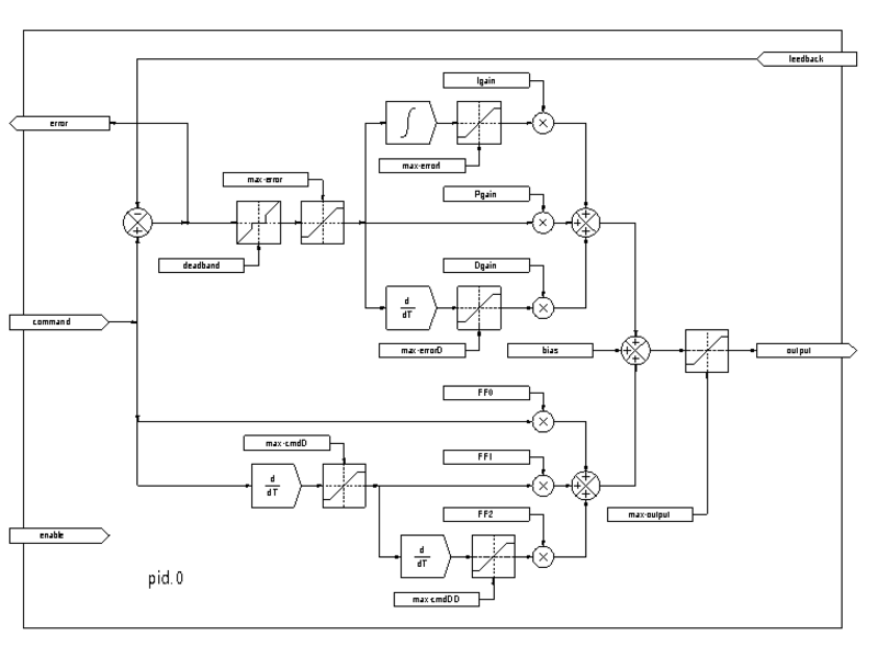

4. PID
Ce composant fournit une boucle de contrôle Proportionnelle/Intégrale/Dérivée. C’est un composant temps réel uniquement. Par souci de simplicité, cette discussion suppose que nous parlons de boucles de position, mais ce composant peut aussi être utilisé pour implémenter d’autres boucles de rétroaction telles que vitesse, hauteur de torche, température, etc. La figure ci-dessous est le schéma fonctionnel d’une simple boucle PID.
Diagramme bloc d’une boucle PID
images/pid-block-diag.png
4.1. L’installer
halcmd: loadrt pid [num_chan=<loops>] [debug=1]
<loops> est le nombre de boucles PID à installer. Si numchan n’est pas spécifié, une seule boucle sera installée. Le nombre maximum de boucles est de 16 (comme définit par MAX_CHAN dans pid.c). Chaque boucle est complétement indépendante. Dans les descriptions qui suivent, <loopnum> est le nombre de boucles spécifiques. La numérotation des boucle PID commence à 0.
Si debug=1 est spécifié, le composant exporte quelques paramètres destinés au débogage et aux réglages. Par défaut, ces paramètres ne sont pas exportés, pour économiser la mémoire partagée et éviter d’encombrer la liste des paramètres.
4.2. Le désinstaller
halcmd: unloadrt pid
4.3. Pins
Les trois principales pins sont:
  • (float) pid.<loopnum>.command — La position désirée (consigne), telle que commandée par un autre composant système.
  • (float) pid.<loopnum>.feedback — La position actuelle (mesure), telle que mesurée par un organe de rétroaction comme un codeur de position.
  • (float) pid.<loopnum>.output — Une commande de vitesse qui tend à aller de la position actuelle à la position désirée.
Pour une boucle de position, command et feedback sont en unités de longueur. Pour un axe linéaire, cela pourrait être des pouces, mm, mètres, ou tout autre unité pertinente. De même pour un axe angulaire, ils pourraient être des degrés, radians, etc. Les unités sur la pin output représentent l'écart nécessaire pour que la rétroaction coïncide avec la commande. Pour une boucle de position, output est une vitesse exprimée en pouces/seconde, mm/seconde, degrés/seconde, etc. Les unités de temps sont toujours des secondes et les unités de vitesses restent cohérentes avec les unités de longueur. Si la commande et la rétroaction sont en mètres, la sortie sera en mètres par seconde.
Chaque boucle PID a deux autres pins qui sont utilisées pour surveiller ou contrôler le fonctionnement général du composant.
  • (float) pid.<loopnum>.error — Egal à .command moins .feedback. (consigne - mesure)
  • (bit) pid.<loopnum>.enable — Un bit qui active la boucle. Si .enable est faux, tous les intégrateurs sont remis à zéro et les sorties sont forcées à zéro. Si .enable est vrai, la boucle opère normalement.
Pins utilisé pour signaler la saturation. La saturation se produit lorsque la sortie de le bloc PID est à son maximum ou limiter au minimum.
  • (bit) pid.<loopnum>.saturated — True lorsque la sortie est saturée.
  • (float) pid.<loopnum>.saturated_s — Le temps de la sortie a été saturé.
  • (s32) pid.<loopnum>.saturated_count — Le temps de la sortie a été saturé.
