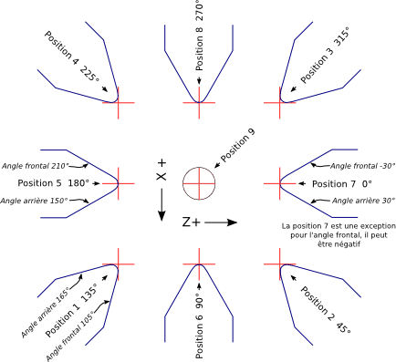

3. Orientations des outils de tournage
La figure suivante montre les angles d’orientations des outils de tour ainsi que les informations sur l’angle frontal de l’arête de coupe (FRONTANGLE) et l’angle arrière de l’arête de coupe (BACKANGLE). Les positions vont croissantes dans le sens horaire par rapport à une ligne parallèle à l’axe Z, le zéro étant côté Z+.
images/tool_positions_fr.png
Figure 1. Orientations des outils de tournage
Les images ci-dessous montrent la représentation qu’Axis donne des orientations de l’outil, en se référant à la figure ci-dessus.
