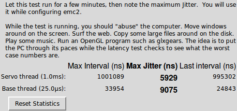

Une fenêtre comme ci-dessous devrait s’ouvrir:
../config/images/latency.png
Figure 1. Test de latence de HAL
Alors que le test est en cours d’exécution, il faut charger l’ordinateur au maximum. Déplacer les fenêtres sur l'écran. Surfer sur le Web. Écouter de la musique. Exécuter un programme OpenGL comme glxgears. L’idée est de charger le PC au maximum pour que le temps de latence soit mesuré dans le cas le plus défavorable et donc, connaitre la latence maximale.
Note
Ne pas exécuter LinuxCNC ou Stepconf pendant que latency-test est en cours d’exécution.
La colonne max jitter et la ligne Base Thread de l’exemple ci-dessus donne 9075. Ce qui représente 9075 nanosecondes, soit 9.075 microsecondes. Noter ce nombre et l’entrer dans Stepconf quand il sera demandé.
Dans cet exemple de test de latence il n’a fallu que quelques secondes pour afficher cette valeur. Il est toutefois préférable de le laisser tourner pendant plusieurs minutes. Parfois même, dans le pire des cas, rien ne provoque de latence ou seulement des actions particulières. Par exemple, une carte mère Intel marchait très bien la plupart du temps, mais toutes les 64 secondes elle avait une très mauvaise latence de 300µs. Heureusement, il existe un correctif.
Alors, comment interpréter les résultats? Si le résultat de Max Jitter est en dessous d’environ 15-20 µs (15000-20000 nanosecondes), l’ordinateur pourra donner d’excellents résultats pour la génération logicielle des pas. Si le temps de latence est à plus de 30-50 microsecondes, de bons résultats seront obtenus, mais la vitesse maximum sera un peu faible, spécialement si des micropas sont utilisés ou si le pas de la vis est fin. Si les résultats sont de 100µS ou plus (100,000 nanosecondes), alors le PC n’est pas un bon candidat à la génération des pas. Les résultats supérieurs à 1 milliseconde (1,000,000 nanosecondes) éliminent, dans tous les cas, ce PC pour faire tourner LinuxCNC, en utilisant des micropas ou pas.
