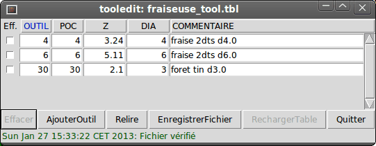

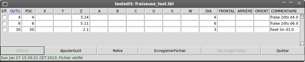

2. Choix des colonnes
Par défaut, le programme tooledit affiche toutes les colonnes utilisables dans une table d’outils. Très peu de machines utilisent tous les paramètres, les colonnes affichées peuvent être limitées aux paramètres utilisés. Pour cela, passer une ligne de paramètre dans le fichier ini, comme ci-dessous:
Syntaxe
[DISPLAY]
TOOL_EDITOR = tooledit nom_colonne nom_colonne ...
Exemple pour les colonnes Z et DIAM
[DISPLAY]
TOOL_EDITOR = tooledit Z DIAM
images/tooledit-columns_fr.png
Figure 1. Résultat obtenu

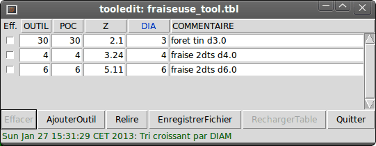

3. Tri par colonne
Les outils de la table affichée peuvent être triés selon n’importe quelle colonne, par ordre croissant ou décroissant, en cliquant sur l’entête de la colonne. Un second clic inverse l’ordre de tri. Le tri par colonne nécessite une version de TCL/TK >= 8.5
images/tooledit-sort_fr.png

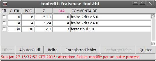

Lors de l’utilisation de tooledit pendant la marche de LinuxCNC, l’exécution d’un g-code ou d’un autre programme peut altérer les données de la table d’outils. Toute modification est alors détectée par tooledit qui affiche le message: Attention: Fichier modifié par un autre process
images/tooledit-warning_fr.png
L’affichage de la table d’outils dans tooledit peut être rafraichi par le bouton Relire, pour relire le fichier modifié.
