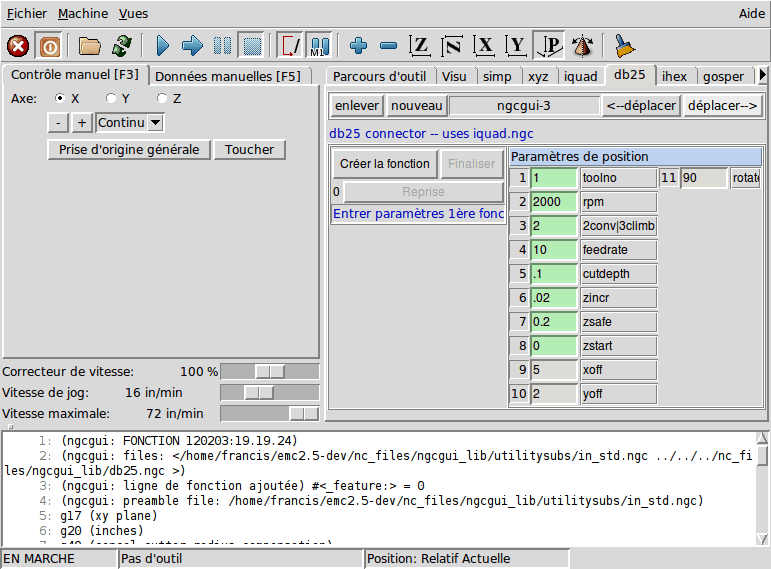

1. Vue d’ensemble
  • NGCGUI est un utilitaire pour écrire et utiliser les sous-programmes avec LinuxCNC.
  • NGCGUI peut être utilisé en autonome ou intégré, dans ce dernier cas, il crée des onglets multiples sur la page de l’interface graphique Axis.
Ngcgui est un outil puissant pour construire les programmes de G-code en sous-programmes.
  • Les sous-programmes peuvent être concaténés pour fournir un programme de G-code complet.
  • De multiples instances d’un sous-programme peuvent être utilisées pour fournir la même tâche à différents emplacements sur la même pièce.
  • N’importe quel G-code valide peut être utilisé dans un sous-programme.
  • De nouveaux sous-programmes peuvent être ajoutés à la volée.

6. Exemple, découpe pour DB25
L’exemple ci-dessous montre l’utilisation du sous-programme DB25. Dans la première image on voit les champs remplis pour chaque variable.
images/ngcgui-db25-1_fr.png

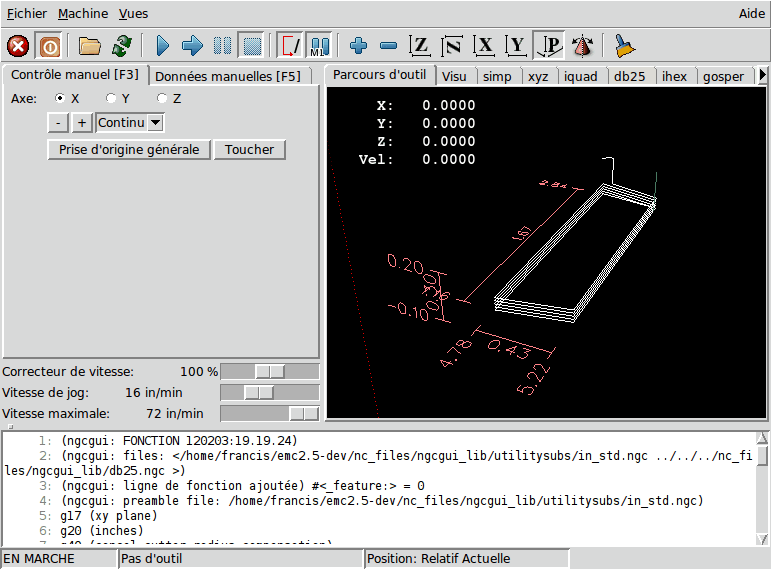

Cette image montre le parcours d’outil du sous-programme DB25.
images/ngcgui-db25-2_fr.png
