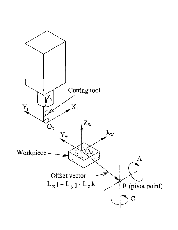

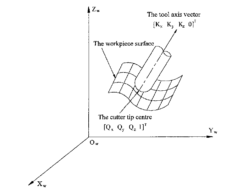

3. Werkzeugausrichtung und -position
CAD/CAM-Systeme werden in der Regel verwendet, um die 3D-CAD-Modelle des Werkstücks sowie die CAM-Daten für die Eingabe in die CNC-5-Achsen-Maschine zu erzeugen. Die Daten zur Werkzeug- oder Fräserposition (CL) setzen sich aus der Position der Fräserspitze und der Ausrichtung des Fräsers relativ zum Werkstückkoordinatensystem zusammen. Zwei Vektoren, wie sie von den meisten CAM-Systemen erzeugt werden und in Abb. 1 dargestellt sind, enthalten diese Informationen:
5-axis-figures/equation__1.png
Der K-Vektor entspricht dem dritten Vektor der Pose-Matrix E6, die in der 6-Achsen-Roboterkinematik [3] verwendet wurde, und der Q-Vektor entspricht dem vierten Vektor von E6. Vektor von E6. In MASTERCAM zum Beispiel sind diese Informationen in der Zwischenausgabedatei ".nci" enthalten.
5-axis-figures/Figure-1.png
Abbildung 1. Standortdaten des Fräsers

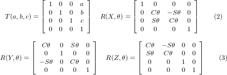

4. Translations- und Rotationsmatrizen
Homogene Transformationen bieten eine einfache Möglichkeit, die Mathematik der Mehrachsenkinematik von Maschinen zu beschreiben. Eine Transformation des Raums H ist eine 4x4-Matrix und kann Translations- und Rotationstransformationen darstellen. Wird ein Punkt x,y,x durch einen Vektor u = {x,y,z,1}T beschrieben, so wird seine Transformation v durch das Matrixprodukt
5-axis-figures/equation__2.png
Es gibt vier grundlegende Transformationsmatrizen, auf die sich die 5-Achsen-Kinematik stützen kann:
5-axis-figures/equation__3.png
Die Matrix T(a,b,c) impliziert eine Verschiebung in den Koordinatenrichtungen X, Y und Z um die Beträge a, b bzw. c. Die R-Matrizen implizieren Rotationen des Winkels theta um die X-, Y- bzw. Z-Koordinatenachse. Die Symbole "C" und "S" beziehen sich auf die Kosinus- bzw. Sinusfunktionen.

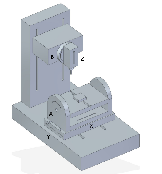

5. Tisch Dreh-/Schwenkkonfigurationen mit 5 Achsen (engl. Table Rotary/Tilting 5-Axis Configurations)
Bei diesen Werkzeugmaschinen sind die beiden Rotationsachsen auf dem Arbeitstisch der Maschine montiert. Typischerweise werden zwei Formen verwendet:
  • Ein Drehtisch, der sich um die vertikale Z-Achse dreht (C-Drehung, sekundär), ist auf einem Kipptisch montiert, der sich um die X- oder Y-Achse dreht (A- oder B-Drehung, primär). Das Werkstück ist auf dem Drehtisch montiert.
  • Ein Kipptisch, der sich um die X- oder Y-Achse dreht (A- oder B-Drehung, sekundär), ist auf einem Drehtisch montiert, der sich um die Z-Achse dreht (C-Drehung, primär), wobei das Werkstück auf dem Kipptisch liegt.
5-axis-figures/Figure-2.png

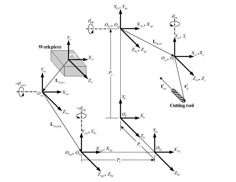

Abbildung 2. Allgemeine Konfiguration und Koordinatensysteme
Eine mehrachsige Maschine kann als eine Reihe von Gliedern betrachtet werden, die durch Gelenke verbunden sind. Durch die Einbettung eines Koordinatenrahmens in jedes Glied der Maschine und die Verwendung homogener Transformationen können wir die relative Position und Orientierung zwischen diesen Koordinatenrahmen beschreiben
Wir müssen eine Beziehung zwischen dem Werkstückkoordinatensystem und dem Werkzeugkoordinatensystem beschreiben. Dies kann durch eine Transformationsmatrix "wAt" definiert werden, die durch nachfolgende Transformationen zwischen den verschiedenen Strukturelementen oder Gliedern der Maschine, die jeweils ihr eigenes definiertes Koordinatensystem haben, gefunden werden kann. Im Allgemeinen kann eine solche Transformation wie folgt aussehen:
5-axis-figures/equation__4.png
wobei jede Matrix i-1Aj eine Translationsmatrix T oder eine Rotationsmatrix R der Form (2,3) ist.
Die Matrixmultiplikation ist ein einfacher Vorgang, bei dem die Elemente jeder Zeile der linken Matrix A mit den Elementen jeder Spalte der rechten Matrix B multipliziert und summiert werden, um ein Element der Ergebnismatrix C zu erhalten.
5-axis-figures/equation__5.png
In Abb. 2 ist eine generische Konfiguration mit Koordinatensystemen dargestellt [4]. Sie umfasst sowohl Tischdreh-/Schwenkachsen als auch Spindel-Dreh-/Schwenkachsen. Nur zwei der Drehachsen werden tatsächlich in einer Werkzeugmaschine verwendet.

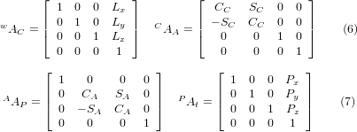

Die Transformation kann durch die sequentielle Multiplikation der Matrizen definiert werden:
5-axis-figures/equation__6.png
wobei die Matrizen wie folgt aufgebaut sind:
5-axis-figures/equation__7.png
In diesen Gleichungen definieren Lx, Ly, Lz die Verschiebungen des Drehpunktes der beiden Drehachsen A und C relativ zum Ursprung des Werkstückkoordinatensystems. Außerdem sind Px, Py, Pz die relativen Abstände des Drehpunkts zur Position der Fräserspitze, die auch als "Gelenkkoordinaten" des Drehpunkts bezeichnet werden können. Der Drehpunkt liegt im Schnittpunkt der beiden Drehachsen. Die Vorzeichen der Terme SA und SC unterscheiden sich von denen in [2,3], da dort die Tischdrehungen relativ zu den Werkstückkoordinatenachsen negativ sind (beachten Sie, dass sin(-theta) = -sin(theta), cos(-theta) = cos(theta)).
Multipliziert mit (5) ergibt sich das Ergebnis:

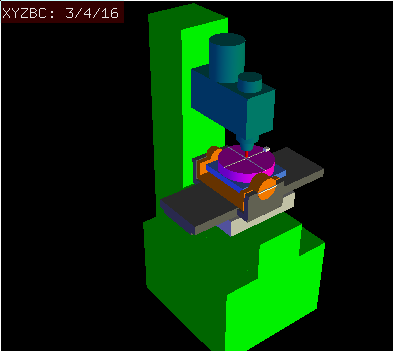

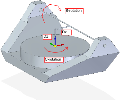

5.3. Transformationen für eine xyzbc-trt-Maschine mit Drehachsenverschiebungen
5-axis-figures/Figure-7.png
Abbildung 7. Vismach-Modell von xyzbc-trt mit Rotationsachsenversatz (negativ)
Wir haben es hier wieder mit einer erweiterten Konfiguration zu tun, bei der sich die Kippachse (um die y-Achse) und die Drehachse nicht in einem Punkt schneiden, sondern einen Versatz Dx haben. Außerdem gibt es zwischen den beiden Koordinatensystemen Ows und Owp aus Abb. 2 einen z-Versatz, der Dz genannt wird. Ein Vismach-Modell ist in Abb. 7 dargestellt (negative Versätze in diesem Beispiel), und die positiven Versätze sind in Abb. 8 dargestellt.
5-axis-figures/Figure-8.png
Abbildung 8. Kipp-/Drehkonfiguration des Tisches xyzbc-trt, mit Achsenversatz

LinuxCNC enthält Kinematik-Module für die "xyzac-trt" und "xyzbc-trt" Topologien in der Mathematik oben beschrieben. Für interessierte Benutzer ist der Quellcode im Git-Baum im Verzeichnis "src/emc/kinematics/" verfügbar.
Beispielkonfigurationen für xyzac-trt und xyzbc-trt befinden sich im Verzeichnis Beispielkonfigurationen (configs/sim/axis/vismach/5axis/table-rotary-tilting/).
The example configurations include the required INI files and an examples subdirectory with G-code (NGC) files. These sim configurations invoke a realistic 3-dimensional model using the LinuxCNC vismach facility.
6.1. Vismach Simulationsmodelle
Vismach is a library of python routines to display a dynamic simulation of a CNC machine on the PC screen. The python script for a particular machine is loaded in HAL and data passed by HAL pin connections. The non-realtime vismach model is loaded by a HAL command like:
loadusr -W xyzac-trt-gui
und Verbindungen werden mit HAL-Befehlen hergestellt wie:
net  :table-x   joint.0.pos-fb xyzac-trt-gui.table-x
net  :saddle-y  joint.1.pos-fb xyzac-trt-gui.saddle-y
See the simulation INI files for details of the HAL connections used for the vismach model.

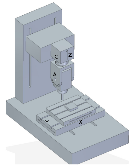

8. Abbildungen
Abbildung 9. Kipp-/Drehkonfiguration des Tisches
Spindel-/Tischkippkonfiguration
