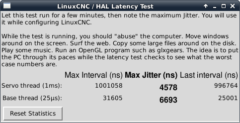

After starting a latency test you should see something like this:
HAL-Latenz-Test
Abbildung 1. HAL-Latenz-Test
Während der Test läuft, sollten Sie den Computer beschäftigen: Bewegen Sie die Fenster auf dem Bildschirm. Surfen Sie im Internet. Kopieren Sie einige große Dateien auf der Festplatte. Spielen Sie etwas Musik ab. Führen Sie ein OpenGL-Programm wie z. B. glxgears aus. Die Idee ist, den PC auf Herz und Nieren zu prüfen, während der Latenztest den schlimmsten Fall ermittelt.
The important number for software stepping is the max jitter of the base thread. In the example above, that is 6693 nanoseconds (ns), or 6.693 microseconds (µs). Record this number, and enter it in StepConf when it is requested.
In the example above, latency-test only ran for a few seconds. You should run the test for at least several minutes; sometimes the worst case latency doesn’t happen very often, or only happens when you do some particular action. For instance, one Intel motherboard worked pretty well most of the time, but every 64 seconds it had a very bad 300 us latency. Fortunately that was fixable, see https://wiki.linuxcnc.org/cgi-bin/wiki.pl?FixingSMIIssues
Was bedeuten also die Ergebnisse? Wenn Ihre Max-Jitter-Zahl weniger als 15-20 Mikrosekunden (15000-20000 Nanosekunden) beträgt, sollte der Computer mit Software-Stepping sehr gute Ergebnisse liefern. Wenn die maximale Latenzzeit eher bei 30-50 Mikrosekunden liegt, können Sie immer noch gute Ergebnisse erzielen, aber Ihre maximale Schrittrate könnte etwas enttäuschend sein, insbesondere wenn Sie Mikroschrittverfahren verwenden oder sehr feine Spindelsteigungen haben. Wenn die Zahlen 100 us oder mehr (100.000 Nanosekunden) betragen, ist der PC kein guter Kandidat für Software-Stepping. Zahlen über 1 Millisekunde (1.000.000 Nanosekunden) bedeuten, dass der PC ist kein guter Kandidat für LinuxCNC, unabhängig davon, ob Sie Software-Stepping verwenden oder nicht.

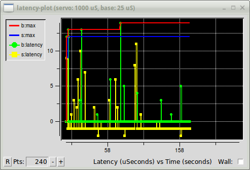

2.2. Latency Plot
latency-plot erstellt ein Streifendiagramm für einen Basis- und einen Servo-Thread. Es kann nützlich sein, um Spitzen in der Latenz zu sehen, wenn andere Anwendungen gestartet oder verwendet werden. Verwendung:
latency-plot --help
Usage:
      latency-plot --help | -?
      latency-plot --hal [Options]
Options:
      --base nS  (base  thread interval, default:   25000)
      --servo nS (servo thread interval, default: 1000000)
      --time mS  (report interval, default: 1000)
      --relative (relative clock time (default))
      --actual   (actual clock time)
Latenz-Plot Fenster
Abbildung 2. latency-plot-Fenster

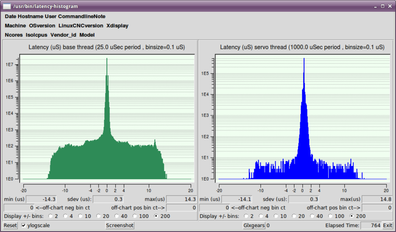

2.3. Latenz-Histogramm
latency-histogram zeigt ein Histogramm der Latenz (Jitter) für einen Basis- und einen Servo-Thread an.
Usage:
   latency-histogram --help | -?
   latency-histogram [Options]
Optionen:
  --base ns (Basisgewindeintervall, Voreinstellung: 25000, min: 5000)
  --servo ns (Servo-Thread-Intervall, Voreinstellung: 1000000, Mindestwert: 25000)
  --bbinsize ns (Basis-Bin-Größe, Voreinstellung: 100
  --sbinsize ns (Servo-Bin-Größe, Voreinstellung: 100)
  --bbins n (Basis-Bins, Voreinstellung: 200
  --sbins n (Servo-Bins, Voreinstellung: 200
  --logscale 0|1 (logarithmische Skala der y-Achse, Voreinstellung: 1)
  --text note (zusätzlicher Hinweis, Voreinstellung: "" )
  --show (zeigt die Anzahl der nicht angezeigten Bins)
  --nobase (nur Servo-Thread)
  --verbose (Fortschritt und Fehlersuche)
  --nox (keine Benutzeroberfläche, Anzeige von elapsed,min,max,sdev für jeden Thread)
Notes:
  LinuxCNC and HAL should not be running, stop with halrun -U.
  Large number of bins and/or small binsizes will slow updates.
  For single thread, specify --nobase (and options for servo thread).
  Measured latencies outside of the +/- bin range are reported
  with special end bars.  Use --show to show count for
  the off-chart [pos|neg] bin
Latenz-Histogramm-Fenster
Abbildung 3. Latenz-Histogramm-Fenster
