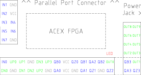

2.1. Pinbelegung
  • UPx - Das Up- (Aufwärts-/Abwärtsmodus) oder PWM-Signal (PWM+Richtung-Modus) vom PWM-Generator X. Kann als digitaler Ausgang verwendet werden, wenn der entsprechende PWM-Kanal unbenutzt ist oder der Ausgang des Kanals immer negativ ist. Der entsprechende digitale Ausgang kann auf TRUE gesetzt werden, damit UPx aktiv low statt aktiv high ist.
  • DNx - Das down- (Aufwärts/Abwärts-Modus) oder Richtungs-Signal (PWM+direction-Modus) vom PWM-Generator X. Kann als digitaler Ausgang verwendet werden, wenn der entsprechende PWM-Kanal unbenutzt ist oder der Ausgang des Kanals nie negativ ist. Der entsprechende digitale Ausgang kann auf TRUE gesetzt werden, damit DNx aktiv low statt aktiv high ist.
  • QAx, QBx - Die A- und B-Signale für Quadraturzähler X. Kann als digitaler Eingang verwendet werden, wenn der entsprechende Quadraturkanal nicht verwendet wird.
  • QZx - Das Z-Signal (Index) für Quadraturzähler X. Kann als digitaler Eingang verwendet werden, wenn die Indexfunktion des entsprechenden Quadraturkanals nicht verwendet wird.
  • INx - Dedizierter digitaler Eingang#x
  • OUTx - Dedizierter digitaler Ausgang #x
  • GND - Masse (engl. ground)
  • VCC' - +3,3V geregelter Gleichstrom (engl. regulated DC)
Pluto-Servo-Pinbelegung
Abbildung 1. Pluto-Servo-Pinbelegung
Tabelle 1. Pluto-Servo Wechselnde Pin-Funktionen

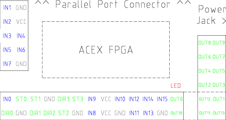

3.1. Pinbelegung
  • STEPx - Der Step (Clock) Ausgang des Stepgen-Kanals x
  • DIRx - Die Richtungs-Ausgabe des Stepgen-Kanals x
Während der "erweiterte Hauptanschluss" über eine Reihe von Signalen verfügt, die normalerweise auf einem Step & Direction DB25-Anschluss zu finden sind - 4 Schrittgeneratoren, 9 Eingänge und 6 Allzweckausgänge -, unterscheidet sich das Layout dieses Anschlusses von dem eines standardmäßigen 26-poligen Flachbandkabels zu einem DB25-Anschluss.
Pluto-Step-Pinbelegung
Abbildung 2. Pluto-Step Pinout

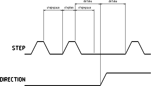

3.3. Schritt (engl. Step)-Wellenform-Timings
Die Firmware und der Treiber erzwingen Schrittlänge, Abstand und Richtungswechselzeiten. Die Zeiten werden auf das nächste Vielfache von 1,6 μs aufgerundet, mit einem Maximum von 49,6 μs. Die Zeitvorgaben sind dieselben wie bei der Softwarekomponente stepgen, mit der Ausnahme, dass "dirhold" und "dirsetup" zu einem einzigen Parameter "dirtime" zusammengefasst wurden, der das Maximum der beiden Parameter sein sollte, und dass für alle Kanäle stets dieselben Schrittvorgaben gelten.
