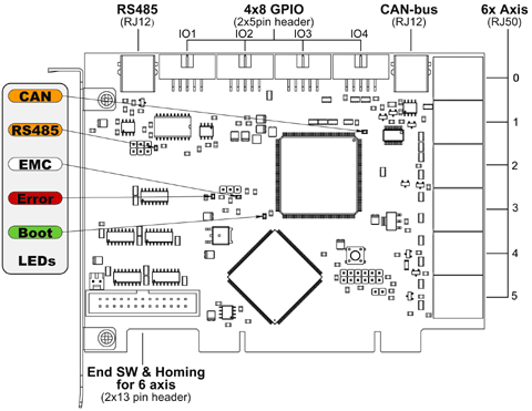

Die folgenden Anschlüsse befinden sich auf der GM6-PCI-Karte:
GM6-PCI-Kartenanschlüsse und LEDs
Abbildung 1. GM6-PCI-Kartenanschlüsse und LEDs
1. I/O-Anschlüsse
Pin-Nummerierung der GPIO-Anschlüsse
Abbildung 2. Pin-Nummerierung der GPIO-Anschlüsse

2. Achsen-Anschlüsse
Pin-Nummerierung der Achsenanschlüsse
Abbildung 3. Pin-Nummerierung der Achsenverbinder

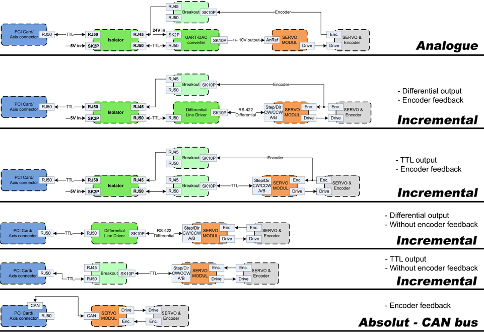

2.1. Achsen-Schnittstellenmodule
Small sized DIN rail mounted interface modules gives easy way of connecting different types of servo modules to the axis connectors. Seven different system configurations are presented in the System integration manual for evaluating typical applications. Also the detailed description of the Axis modules can be found in the System integration manual.
Zur Ermittlung der geeigneten Servoantriebsstruktur sind die Module wie im folgenden Blockschaltbild dargestellt zu verbinden:
Schnittstellen der Servoachsen
Abbildung 4. Servo-Achsen-Schnittstellen

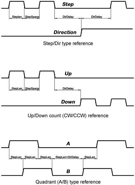

.steplen
(u32, R/W)
Länge des Schritt-Pulses (engl. step pulse) in Nanosekunden.
.stepspace
(u32, R/W)
Mindestzeit zwischen zwei Schrittimpulsen in Nanosekunden.
.dirdelay
(u32, R/W)
Mindestzeit zwischen Schrittimpuls und Richtungswechsel in Nanosekunden.
Zur Ermittlung der entsprechenden Werte siehe die nachstehenden Zeitdiagramme:
Zeitdiagramme für Referenzsignale
Abbildung 5. Referenzsignal-Zeitdiagramme

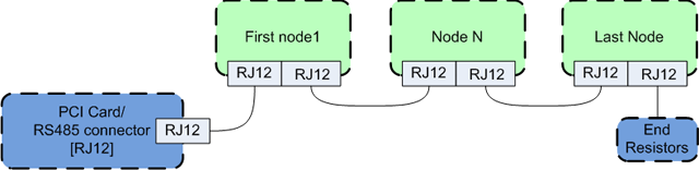

3. CAN-Bus-Servoverstärker
Die GM6-PCI Motion Control Karte verfügt über ein CAN-Modul zur Ansteuerung von CAN-Servoverstärkern. Die Implementierung von Protokollen auf höherer Ebene wie CANopen ist für eine zukünftige Entwicklung. Derzeit haben die von GM hergestellten Leistungsverstärker Treiber der oberen Ebene, die Pins und Parameter nach HAL exportieren. Sie empfangen Positionsreferenzen und liefern Encoder-Feedback über den CAN-Bus.
The frames are standard (11 bit) ID frames, with 4 byte data length. The baud rate is 1 Mbit/s. The position command IDs for axis 0..5 are 0x10..0x15. The position feedback IDs for axis 0..5 are 0x20..0x25.

6. Status-LEDs
6.1. CAN
Farbe: Orange
  • Blinken während der Datenkommunikation.
  • Ein, wenn einer der Puffer voll ist - Kommunikationsfehler.
  • Aus, wenn keine Datenkommunikation stattfindet.
6.2. RS485
Farbe: Orange
  • Blinken während der Initialisierung von Modulen auf dem Bus
  • Ein, wenn die Datenkommunikation zwischen allen initialisierten Modulen hergestellt ist.
  • Aus, wenn eines der initialisierten Module aufgrund eines Fehlers ausgefallen ist.
6.3. EMC
Farbe: Weiß
  • Blinken, wenn LinuxCNC läuft.
  • Sonst aus.
6.4. Booten
Farbe: Grün
  • Ein, wenn das System erfolgreich gebootet wurde.
  • Sonst aus.
6.5. Fehler
Farbe: Rot
  • Aus, wenn keine Störung im System vorliegt.
  • Blinkt, wenn ein PCI-Kommunikationsfehler vorliegt.
  • Ein, wenn der Watchdog-Timer übergelaufen ist.

Verbinden der Knoten
Die Module auf dem Bus müssen in serieller Topologie angeschlossen werden, mit Abschlusswiderständen am Ende. Der Anfang der Topologie ist die PCI-Karte, und das Ende ist das letzte Modul.
Anschluss der RS485-Knoten an die GM6-PCI-Karte
Abbildung 7. Anschließen der RS485-Knoten an die GM6-PCI-Karte
