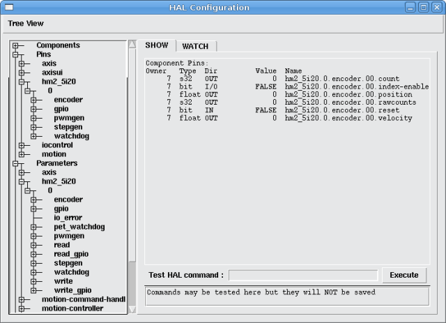

10. HAL Контакты
Контакты HAL для каждой конфигурации можно увидеть, открыв Show HAL Configuration в меню Machine. Там можно найти все контакты и параметры HAL. На следующем рисунке показана конфигурация 5I20, использованная выше.
![5i20 HAL Контакты](images/5i20-halpins.png)

15. Энкодер
Энкодеры имеют имена типа hm2_<BoardType>.<BoardNum>.encoder.<Instance>.
. Instance — это двузначное число, соответствующее номеру экземпляра энкодера HostMot2. Существуют экземпляры num_encoders, начиная с 00.
Каждый энкодер использует три или четыре контакта ввода-вывода, в зависимости от того, как была скомпилирована прошивка. Трехконтактные энкодеры используют A, B и Index (иногда также известный как Z). Четырехконтактные энкодеры используют A, B, Index и Index-mask.
Представление энкодера hm2 аналогично описанному в Canonical Device Interface (в документе HAL Общий справочник) и компоненту программного кодера. Каждый экземпляр энкодера имеет следующие контакты и параметры:
15.1. Контакты
count
- (s32, Out) Количество отсчетов энкодера с момента предыдущего сброса. -
index-enable
- (Bit, I/O). Когда этот контакт в True, счетчик (и, следовательно, также позиция) сбрасываются в ноль при следующем индексном импульсе (Phase-Z). В то же время index-enable сбрасывается в ноль, указывая на то, что импульс был. -
position
- (Float, Out) Положение энкодера в единицах положения (count / scale). -
rawcounts
— (s32, Out) Общее количество отсчетов энкодера с момента запуска, без поправки на индекс или сброс. -
reset
- (Bit, In) Когда этот вывод имеет значение TRUE, контакты счета и положения устанавливаются в 0. На значение контакта скорости это не влияет. Драйвер не сбрасывает этот вывод на FALSE после сброса счетчика на 0, это задача пользователя. -
velocity
- (Float, Out) Расчетная скорость энкодера в единицах положения в секунду.
