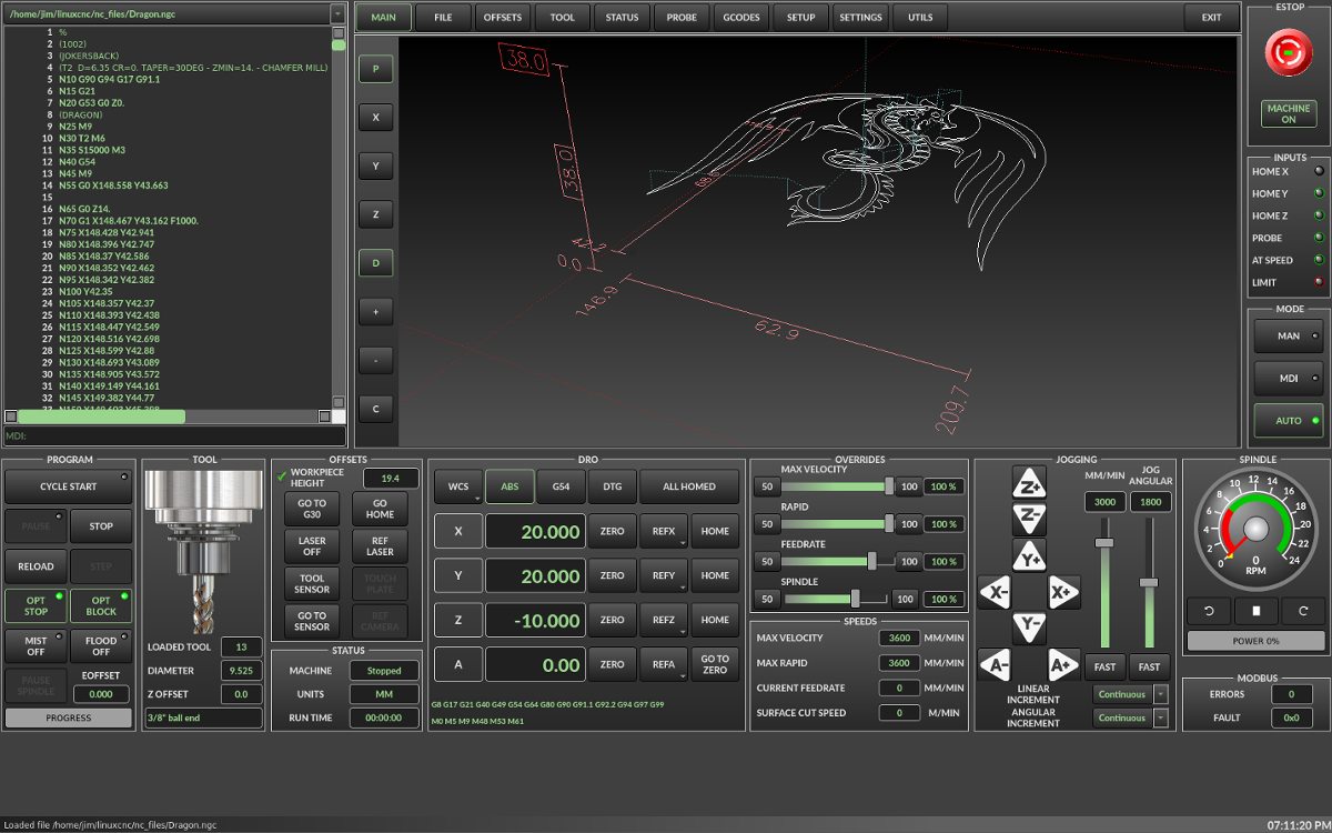

QtDragon and QtDragon_hd are built with the QtVCP framework. It is the creative vision of forum personality Persei8. Much of it is based on the excellent work of others in the LinuxCNC community. LinuxCNC’s version is adapted from Persei8’s Github versions. It is primarily meant for 3/4 axes machines such as mills or routers. It works well with a touchscreen and/or mouse. QtDragon supports multiple ways to touch off tools and probing work pieces. You can use LinuxCNC’s external offsets capability to automatically raise the spindle during a pause. If you the VersaProbe option and remap code you can add auto tool length probing at tool changes.
Anmerkung
QtDragon and QtVCP are relatively new programs added into LinuxCNC. Bugs and oddities are possible. Please test carefully when using a dangerous machine. Please forward reports to the forum or maillist.

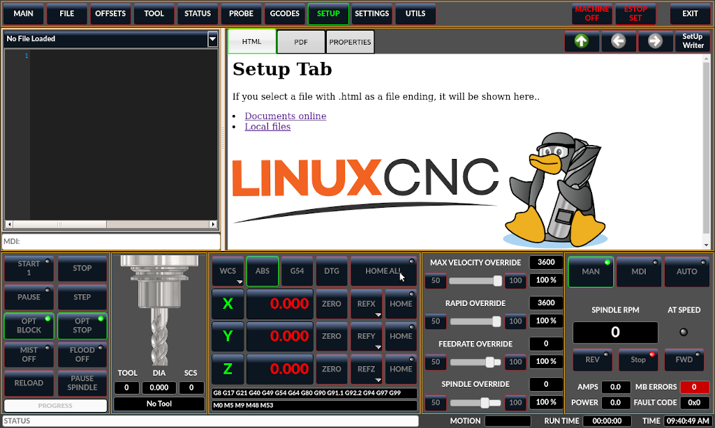

1.1. QtDragon
QtDragon-Router

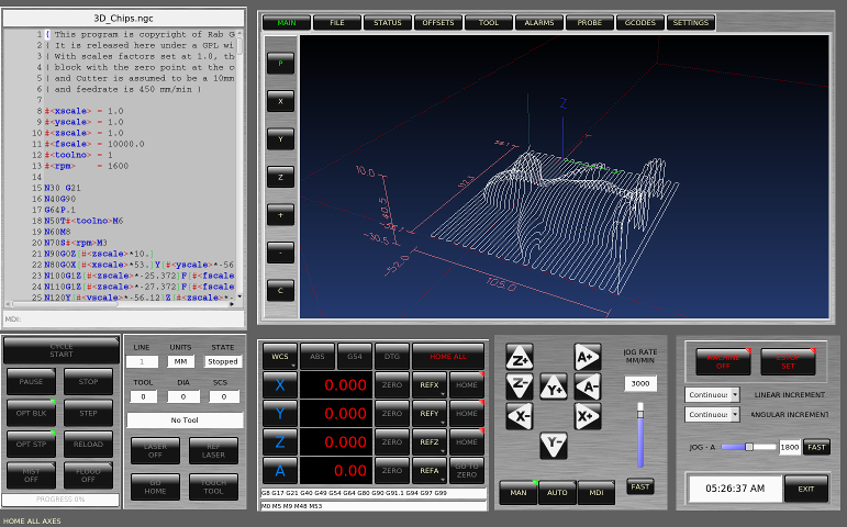

Abbildung 1. QtDragon - 3 or 4 axis sample (1440x860) in silver theme
QtDragon ist von einer Auflösung von 1280x768 bis 1680x1200 größenveränderbar. Es funktioniert im Fenstermodus auf jedem Monitor mit höherer Auflösung, aber nicht auf Monitoren mit niedrigerer Auflösung.
1.2. QtDragon_hd
QtDragon_hd

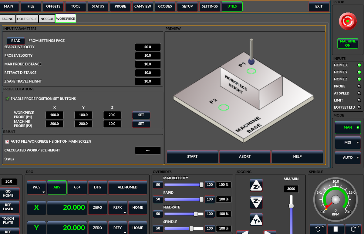

Abbildung 2. QtDragon_hd - 3 or 4 axis sample for larger monitors (1920x1056) in dark theme
QtDragon_hd hat ein ähnliches Design wie QtDragon, wurde aber modifiziert, um den zusätzlichen Platz auf modernen, größeren Monitoren zu nutzen. Es gibt einige kleine Unterschiede im Layout und im Nutzen.
QtDragon_hd has a resolution of 1920x1056 and is not resizeable. It will work in window mode on any monitor with higher resolution but not on monitors with lower resolution.

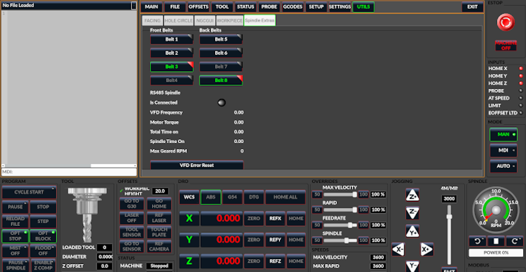

2.9.2. Embedding Spindle Belts Panel
This example panel is designed to display additional RS485 VFD data and also to configure a 4 sheave, 2 belt spindle drive via a series of buttons.
QtDragon spindle_belts Panel - Spindle Belts VCP
[DISPLAY]
EMBED_TAB_NAME = Spindle Belts
EMBED_TAB_COMMAND = qtvcp spindle_belts
EMBED_TAB_LOCATION = tabWidget_utilities

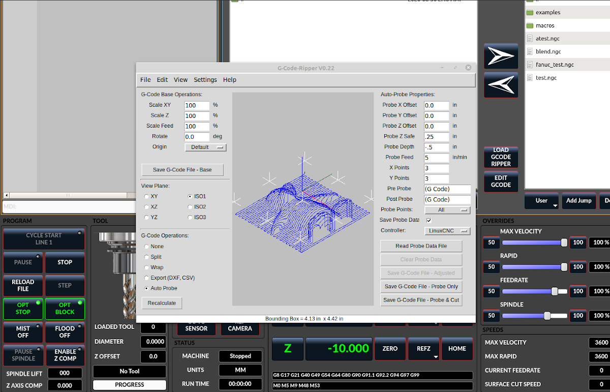

The following lines add support for the image-to-gcode converter included with LinuxCNC and running Python based filter programs:
[FILTER]
png = image-to-gcode
gif = image-to-gcode
jpg = image-to-gcode
py = python

11.1. Verwendung von G-code Ripper für die Z-Ebenen-Kompensation
QtDragon G-Code-Ripper
Abbildung 3. QtDragon_hd zeigt G-code Ripper
Anmerkung
G-code Ripper bietet viele Funktionen, auf die wir hier nicht näher eingehen werden. Diese sind nur in der QtDragon_hd Version verfügbar.
  • In qtdragon_hd, switch to the file tab and press the load G-code Ripper button.
  • Set origin to match the origin of the G-code file to be probed.
  • Under G-Code Operations, check Auto Probe.
  • Datei -> G-Code Datei öffnen (Die Datei, die Sie nach der Kompensation ausführen)
  • If necessary, make adjustments and press Recalculate.
  • Press Save G-Code File - Probe Only.
  • Save the generated file to the nc_files folder.
  • Exit gcode_ripper.
  • Without changing the offsets, run this program. Make sure the probe tool is installed. When complete, there will be a file in the config directory called probe_points.txt.
  • In qtdragon_hd, press the Enable Z Comp button to enable compensation. Look at the status line for indication of success or failure. Active compensation will be displayed beside the label: Z Level Comp While jogging that display should change based on the compensation component.

14.1. Werkstückhöhe Antasten
QtDragon_hd Höhen-Sondierung
Abbildung 8. QtDragon_hd - Werkstück Höhenabtastung
Dieses Programm tastet 2 benutzerdefinierte Positionen in der Z-Achse an und berechnet die Höhendifferenz.
Anmerkung
Diese Funktion ist nur in der Version QtDragon_hd verfügbar.
Buttons zum Einstellen der Sondenposition aktivieren
  • When checked, the SET buttons are enabled.
  • Dadurch kann der Benutzer die X-, Y- und Z-Parameter automatisch mit der aktuellen Position, wie sie auf den DROs angezeigt wird, ausfüllen.
Automatische Füllung der Werkstückhöhe auf dem Hauptbildschirm
  • When checked, the calculated height is automatically transferred to the Workpiece Height field in the main screen.
  • Andernfalls ist der Hauptbildschirm nicht betroffen.
Werkstücktaster bei
  • die X-, Y- und Z-Koordinaten geben an, wo die erste Sondierungsroutine im aktuellen WCS beginnen soll
Probenahme bei
  • die X-, Y- und Z-Koordinaten geben an, wo die zweite Sondierungsroutine beginnen soll, und zwar im aktuellen WCS
Z Sichere Fahrhöhe
  • Die Maschine wird auf die sichere Z-Fahrhöhe angehoben, bevor sie zu den X- und Y-Koordinaten rüttelt.
  • Die Spindel senkt sich dann auf die angegebene Z-Koordinate.
  • Sie sollte so gewählt werden, dass das Werkzeug beim Joggen alle Hindernisse überwindet.
START-Button
  • Die Maschine fährt zur ersten Position und tastet dann nach unten.
  • Die Maschine fährt dann zum zweiten Standort und tastet sich erneut nach unten.
  • Die Differenz der angetasteten Werte wird als berechnete Werkstückhöhe angegeben.
  • Die Parameter für Suchgeschwindigkeit, Sondengeschwindigkeit, maximale Sondenentfernung und Rücklaufentfernung werden von der Hauptseite der GUI-Einstellungen gelesen.
ABORT-Button
  • causes all jog and probe routines currently executing to stop.
HELP-Button
  • displays this help file.
  • Any 2 points within the machine operating volume can be specified.
  • If the first point is higher than the second, the calculated height will be a positive number.
  • If the first point is lower than the second, the calculated height will be a negative number.
  • Units are irrelevant in this program. The probed values are not saved and only the difference is reported.
Achtung
Setting incorrect values can lead to crashes into fixtures on the machine work surface. Initial testing with no tool and safe heights is recommended.

17. Beschreibung der Registerkarten
Tabs allow the user to select the most appropriate info/control on the top three panels. If the on screen keyboard is showing and the user wishes to hide it but keep the current tab, they can do that by pressing the current show tab. In QtDragon, there is a splitter handle between the G-code text display and the G-code graphical display. One can use this to split the size between the two areas. This can be set differently in each tab and in each mode.
17.1. Hauptregisterkarte
This tab displays the graphical representation of the current program. The side buttons will control the display.
  • User View: Select/restore a user set view of the current program.

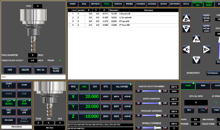

17.4. Registerkarte "Werkzeug"
You can monitor/modify tool offsets from this tab. Adding and deleting tools from the tool file can also be done from this tab. When this tab is selected the individual home buttons in the DRO area will change to tool offset setting buttons. They will return to home buttons when you select another tab. Pressing this tool button will drop down a when menu of options:
  • Set Current Tool Position
  • Adjust Current Tool Position
  • Zero Current Tool Position
  • Set Tool Offset Directly
  • Reset To Last

QtDragon Setup-Registerkarte
Abbildung 9. QtDragon - Beispiel für die Registerkarte Setup

QtDragon angepasst
Abbildung 11. QtDragon - Angepasster QtDragon
