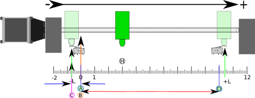

3. Separater Home-Schalter Beispiel-Layout
Dieses Beispiel zeigt minimale und maximale Endschalter mit einem separaten Home-Schalter.
Beispiel Layout für einen Referenzschalter
Abbildung 1. Demonstratives separates Schalterlayout
  • A ist die negative weiche Grenze
  • B ist die Koordinate der G53-Maschinen-Ursprung
  • C ist der Auslösepunkt des Referenzschalters
  • D ist die positive weiche Grenze
  • H ist die finale Ausgangsposition (HOME) = 0 Einheiten
  • Die -L und +L sind die Auslösepunkte der Endschalter
  • A<->B ist die negative weiche Grenze (MIN_LIMITS) = -3 Einheiten
  • B<->C ist der Home_Offset (HOME_OFFSET) = -2,3 Einheiten
  • B<->D ist die positive weiche Grenze (MAX_LIMITS) = 7 Einheiten
  • A<->D ist der gesamte Weg = 10 Einheiten
  • Der Abstand zwischen den Endschaltern und Soft Limits (-L<->A und D<-+L) wird in diesem Beispiel vergrößert
  • Beachten Sie, dass zwischen den Endschaltern und dem tatsächlichen harten Kontakt für den Auslauf nach der Deaktivierung des Verstärkers ein Abstand besteht.

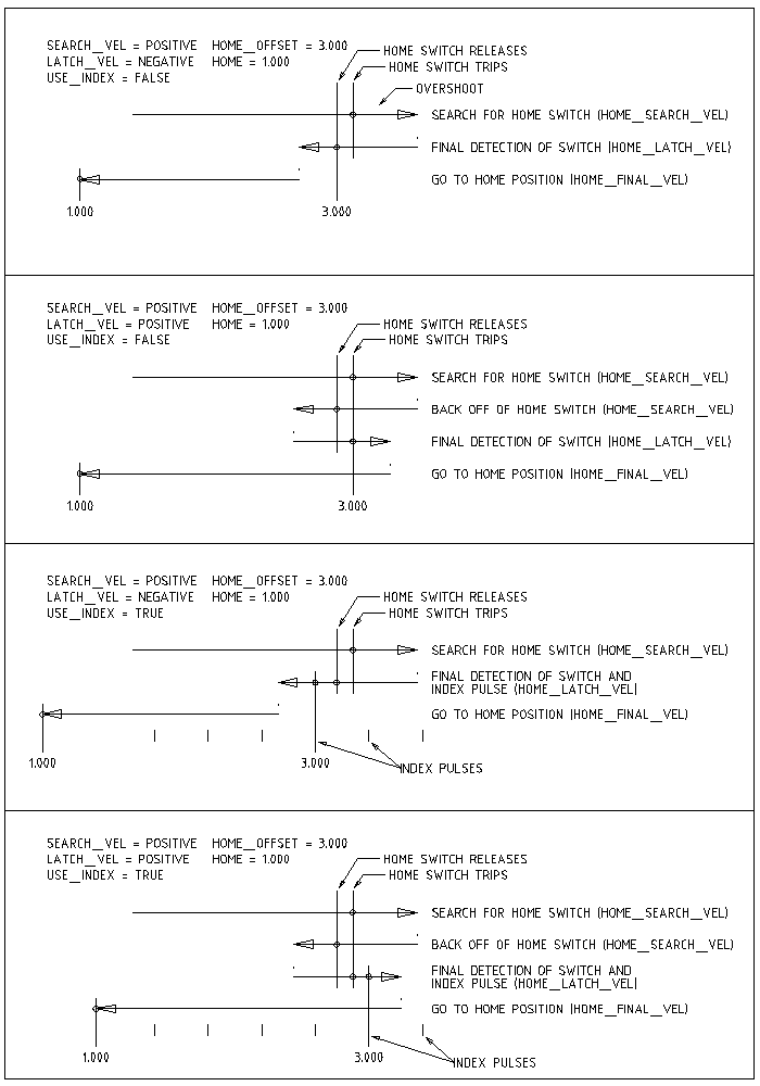

5. Referenzfahrt Abfolge
There are four possible homing sequences defined by the sign of HOME_SEARCH_VEL and HOME_LATCH_VEL, along with the associated configuration parameters as shown in the following table. Two basic conditions exist, HOME_SEARCH_VEL and HOME_LATCH_VEL are the same sign or they are opposite signs. For a more detailed description of what each configuration parameter does, see the following section.
Referenzfahrt-Abläufe
Abbildung 3. Referenzfahrt-Abläufe
