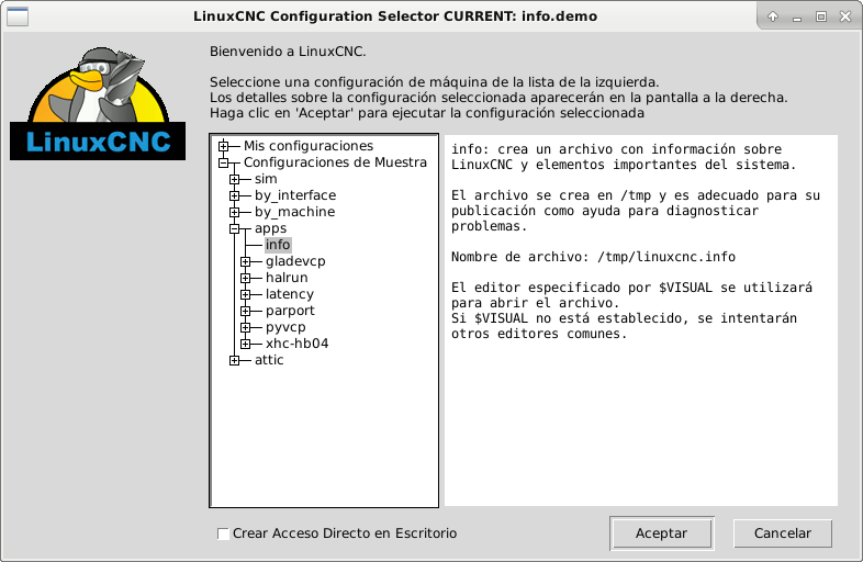

1.1. Selector de configuracion
Si no se pasa ningún archivo .ini al script linuxcnc, se carga el selector de configuración para que pueda elegir y guardar una configuración de ejemplo. Una vez que una configuración de ejemplo se ha guardado, se puede modificar para adaptarse a su aplicación. Los archivos de configuración se guardan en el directorio linuxcnc/configs.
Selector de configuración de LinuxCNC
Figura 1. Selector de configuración
