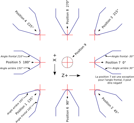

3. Orientations des outils de tournage
La figure suivante montre les angles d’orientations des outils de tour ainsi que les informations sur l’angle frontal de l’arête de coupe (FRONTANGLE) et l’angle arrière de l’arête de coupe (BACKANGLE). Les positions vont croissantes dans le sens horaire par rapport à une ligne parallèle à l’axe Z, le zéro étant côté Z+.
Figure 1. Orientations des outils de tournage
Les images ci-dessous montrent la représentation qu’Axis donne des orientations de l’outil, en se référant à la figure ci-dessus.
Outil dans les positions 1, 2, 3 et 4
Outil dans les position 1 Outil dans les position 2 Outil dans les position 3 Outil dans les position 4
Outil dans les positions 5, 6, 7 et 8
Outil dans les position 5 Outil dans les position 6 Outil dans les position 7 Outil dans les position 8

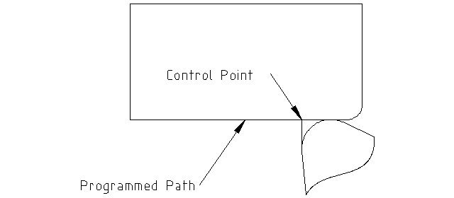

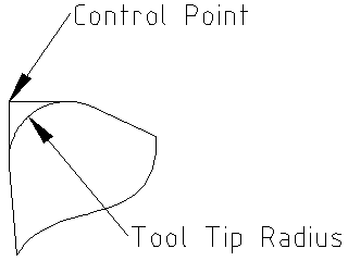

7.1. Point contrôlé
Le point contrôlé pour l’outil, suit la trajectoire programmée. Le point contrôlé est l’intersection entre deux lignes parallèles aux axes X et Z, tangentes au rayon de bec de l’outil, définies en faisant tangenter l’outil en X puis en Z. En cylindrage ou en dressage de face sur une pièce, la trajectoire de coupe et l’arête de coupe de l’outil suivent le même parcours. Lors du tournage d’un rayon ou d’un angle, l’arête de coupe de l’outil ne suit pas la trajectoire programmée, sauf si la compensation d’outil est activée. Dans la figure suivante, on voit bien que le point contrôlé n’est pas sur l’arête de coupe de l’outil comme on pourrait le supposer.

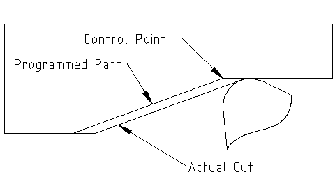

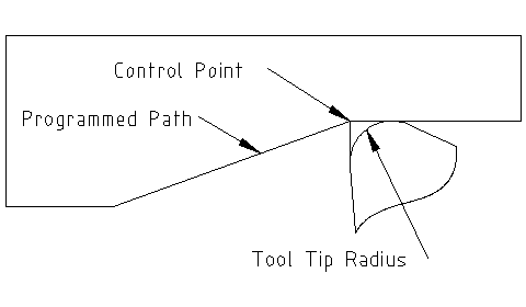

7.2. Tourner les angles sans compensation d’outil
Maintenant imaginons de programmer une rampe sans compensation d’outil. La trajectoire programmée est représentée sur la figure suivante. Comme on peut le voir, la trajectoire programmée et la trajectoire de coupe souhaitée sont identiques uniquement si les mouvements de tournage suivent les axes X et Z.
Tournage en rampe
Figure 3. Tournage en rampe
Le point contrôlé progresse en suivant la trajectoire programmée mais l’arête de coupe ne suit pas cette trajectoire comme c’est visible sur la figure suivante. Pour résoudre ce problème, il est nécessaire d’activer la compensation d’outil et d’ajuster la trajectoire programmée pour compenser le rayon de bec de l’outil.
Trajectoire en rampe
Figure 4. Trajectoire en rampe
Dans l’exemple ci-dessus, pour suivre la rampe programmée et obtenir la bonne trajectoire, il suffi de décaler la trajectoire de la rampe vers la gauche, de la valeur d’un rayon de bec.

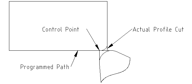

7.3. Tournage avec rayon extérieur
Dans cet exemple nous allons examiner ce qui se passe durant le tournage d’un rayon extérieur sans compensation de rayon de bec. Sur la figure suivante on voit l’outil tourner un diamètre extérieur sur la pièce. Le point contrôlé de l’outil suit bien la trajectoire programmée, l’outil touche le diamètre extérieur de la pièce.
Tournage du diamètre
Figure 5. Tournage du diamètre

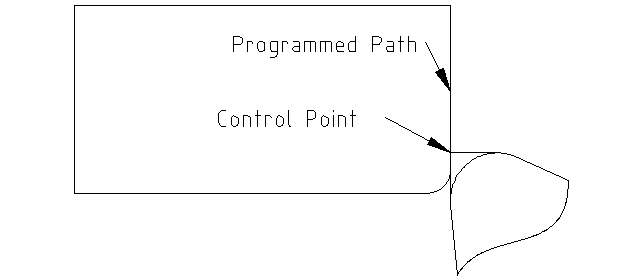

Sur la figure suivante, on voit que quand l’outil approche la fin la pièce, le point contrôlé continue de suivre la trajectoire alors que l’arête de coupe a déjà quitté la matière et coupe en l’air. On voit aussi que malgré qu’un rayon a été programmé, la pièce conserve son angle d’extrémité.
Tournage du rayon
Figure 6. Tournage du rayon

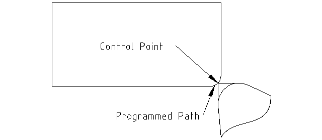

Maintenant, comme on le voit, le point contrôlé suit bien la trajectoire programmée mais l’arête de coupe est en dehors de la matière.
Tournage du rayon
Figure 7. Tournage du rayon
Sur la figure finale, on voit que l’arête de coupe a terminé le dressage de la face mais en laissant un coin carré à la place du beau rayon attendu. Noter aussi que, pour la même raison, pour ne pas laisser de téton au centre de la pièce lors du dressage de sa face, il convient de dépasser le centre de rotation de la valeur d’un rayon de bec de l’outil.
