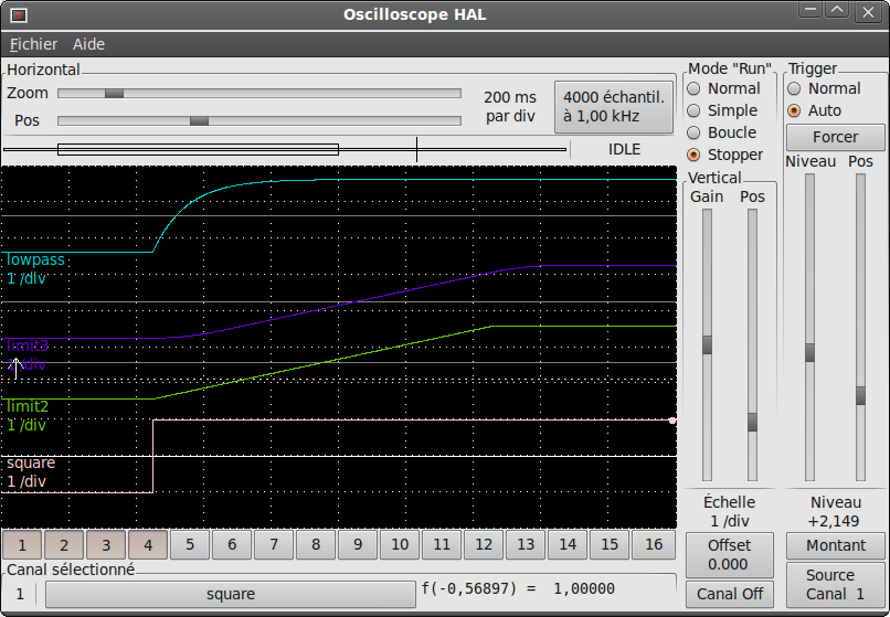

3. Amortissement d’un signal
Cette exemple montre comment les composants de HAL lowpass, limit2 ou limit3 peuvent être utilisés pour amortir de brusques changements d’un signal.
Nous sommes sur un tour dont la broche est pilotée par un servomoteur. Si nous envoyions directement la consigne de vitesse de broche sur le servo, celui-ci chercherait, à partir de la vitesse courante, à atteindre la vitesse commandée le plus vite possible. Cette situation est problématique et peut détériorer le matériel. Pour amortir ce changement de vitesse, nous pouvons faire passer la sortie spindle.N.speed-out à travers un limiteur avant d’aller au PID, de sorte que la valeur de commande du PID soit amortie.

Placer le code suivant dans un fichier appelé softstart.hal.
loadrt threads period1=1000000 name1=thread
loadrt siggen
loadrt lowpass
loadrt limit2
loadrt limit3
net square siggen.0.square => lowpass.0.in limit2.0.in limit3.0.in
net lowpass <= lowpass.0.out
net limit2 <= limit2.0.out
net limit3 <= limit3.0.out
setp siggen.0.frequency .1
setp lowpass.0.gain .01
setp limit2.0.maxv 2
setp limit3.0.maxv 2
setp limit3.0.maxa 10
addf siggen.0.update thread
addf lowpass.0 thread
addf limit2.0 thread
addf limit3.0 thread
start
loadusr halscope
Ouvrir un terminal et et lancer le fichier avec la commande suivante:
halrun -I softstart.hal
Pour démarrer l’oscilloscope de HAL pour la première fois, cliquer OK pour accepter le thread par défaut.
Ensuite, il faut ajouter les signaux à suivre aux canaux du scope. Cliquer sur le canal 1 puis sélectionner square depuis l’onglet Signaux. Répéter pour les canaux suivants en ajoutant lowpass, limit2 et limit3.
Ensuite, pour régler le signal du déclencheur cliquer sur le bouton Source est sélectionner square. Le bouton devrait changer pour Source Canal 1.
Puis, cliquer sur Simple dans le groupe Mode Run. L’oscillo devrait faire un balayage puis, afficher les traces.
Pour séparer les signaux et mieux les visualiser, cliquer sur un canal et utiliser le curseur de position verticale pour positionner les traces.
images/softstart-scope_fr.png
Figure 1. Amortissement d’un signal carré
