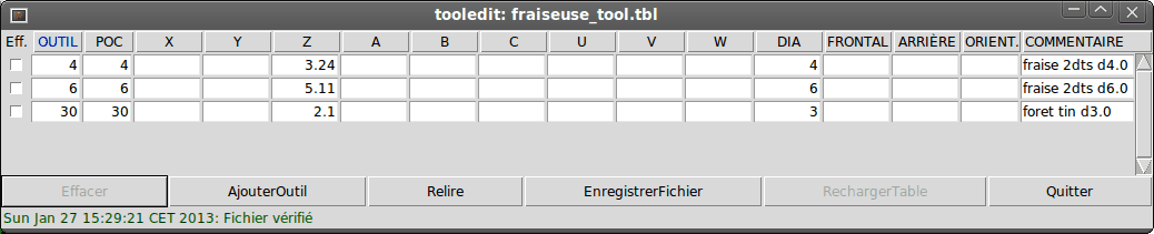

Éditeur graphique de table d’outils
Le programme tooledit rafraichi le fichier de la table d’outils avec les changements édités puis enregistrés avec le bouton EnregistrerFichier. Le bouton EnregistrerFichier met à jour le fichier système mais une action manuelle dans le menu Fichier -> Recharger la table d’outils est requise pour mettre à jour la table d’outils en cours d’utilisation par l’instance courante de LinuxCNC. Avec l’interface graphique Axis, il est toutefois possible, grâce au bouton RechargerTable, de rafraichir le fichier tout en mettant à jour la table d’outils courante. Ce dernier bouton est disponible uniquement quand la machine est En marche et inactive.

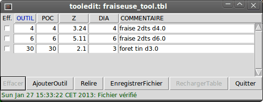

2. Choix des colonnes
Par défaut, le programme tooledit affiche toutes les colonnes utilisables dans une table d’outils. Très peu de machines utilisent tous les paramètres, les colonnes affichées peuvent être limitées aux paramètres utilisés. Pour cela, passer une ligne de paramètre dans le fichier ini, comme ci-dessous:
Syntaxe
[DISPLAY]
TOOL_EDITOR = tooledit nom_colonne nom_colonne ...
Exemple pour les colonnes Z et DIAM
[DISPLAY]
TOOL_EDITOR = tooledit Z DIAM
Éditeur graphique de table d’outils - Choix des colonnes
Figure 1. Résultat obtenu

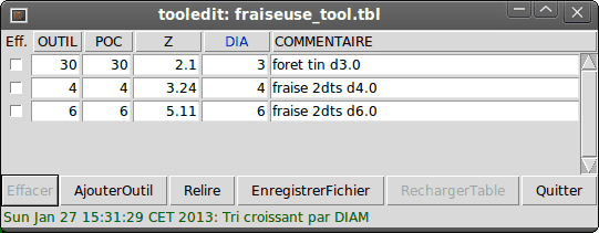

3. Tri par colonne
Les outils de la table affichée peuvent être triés selon n’importe quelle colonne, par ordre croissant ou décroissant, en cliquant sur l’entête de la colonne. Un second clic inverse l’ordre de tri. Le tri par colonne nécessite une version de TCL/TK >= 8.5
Éditeur graphique de table d’outils - Tri par colonne
Sous Ubuntu Lucid 10.04 tcl/tk8.4 est installé par défaut. Il est possible d’ajouter tcl/tk8.5 avec la commande suivante:
sudo apt-get install tcl8.5 tk8.5
Si le tri ne fonctionne pas il peut être nécessaire d’activer tcl/tk8.5 avec les commandes:
sudo update-alternatives --config tclsh  ;# choisir l'option pour tclsh8.5
sudo update-alternatives --config wish   ;# choisir l'option pour wish8.5

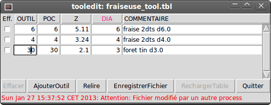

Pour synchroniser un tooledit autonome avec l’application LinuxCNC courante, le nom de fichier doit être le même que celui spécifié par le paramètre [EMCIO]TOOL_TABLE dans le fichier ini.
Lors de l’utilisation de tooledit pendant la marche de LinuxCNC, l’exécution d’un g-code ou d’un autre programme peut altérer les données de la table d’outils. Toute modification est alors détectée par tooledit qui affiche le message: Attention: Fichier modifié par un autre process
Éditeur graphique de table d’outils - Utilisation autonome
L’affichage de la table d’outils dans tooledit peut être rafraichi par le bouton Relire, pour relire le fichier modifié.
