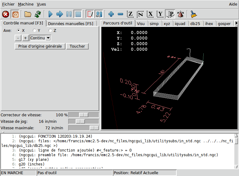

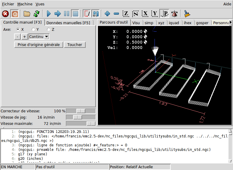

2. Configurations fournies en exemple.
Trois configurations sont fournies, elles se trouve dans le répertoire sim du sélecteur de configuration de LinuxCNC. Le sélecteur de configuration se trouve quand à lui dans le menu Applications → CNC → LinuxCNC.

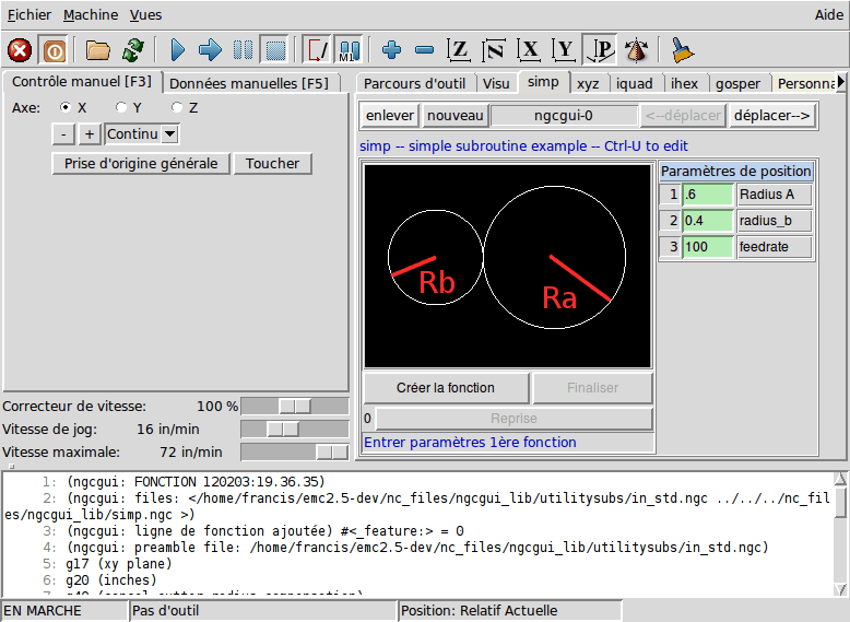

  • ngcgui - Un exemple facile à comprendre utilisant ces sous-programmes:
    • simp - Un exemple simple créant deux cercles.
    • xyz - Crée une boîte basée sur deux coins opposés.
    • iquad - Crée un quadrilatère interne.

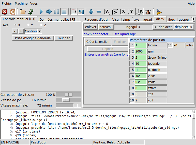

    • db25 - Crée la découpe pour une fiche DB25.
    • ihex - Crée un hexagone interne.
    • gosper - Une démo sur la récursion.
    • Custom - Crée des onglets personnalisés.
    • ttt - Traceur True Type, pour créer des textes à graver.
  • ngcgui-lathe - Un exemple de sous-programme pour un tour:
    • id - Alésage intérieur.
    • od - Cylindrage extérieur.
    • taper-od - Tourne un cône mâle.
  • ngcgui-simple - Un exemple simple:
Pour visualiser les sous-programmes presser l'Arrêt d'Urgence images/tool_estop.png puis, activer la Marche Machine images/tool_power.png et réaliser la Prise d’origine générale. Cliquer sur un onglet de ngcgui et presser Créer la fonction puis Finaliser. Enfin, presser sur le bouton images/tool_run.png Départ cycle pour exécuter le G-code.
Note
Les sous-programmes d’exemples fournis avec la distribution doivent tous fonctionner avec la configuration de la machine simulée. Un utilisateur doit toujours comprendre le comportement et les implications d’un programme avant de tenter de l’exécuter sur une machine réelle.

L’exemple ci-dessous montre l’utilisation du sous-programme DB25. Dans la première image on voit les champs remplis pour chaque variable.
images/ngcgui-db25-1_fr.png
Cette image montre le parcours d’outil du sous-programme DB25.
images/ngcgui-db25-2_fr.png
Cette image montre l’action du bouton Nouveau et de l’onglet personnalisé pour créer très facilement la découpe de trois DB25 en un seul programme.
images/ngcgui-db25-3_fr.png

(info: simp -- simple exemple de sous-programme -- Ctrl-U pour éditer)
o<simp> sub
  #<ra>       = #1 (=.6 Rayon A) ;Example de paramètre avec un commentaire
  #<radius_b> = #2 (=0.4)         ;Example de paramètre sans commentaire
  #<feedrate> = #3 (Feedrate)     ;Example de paramètre sans preset
  g0x0y0z1
  g3 i#<ra> f#<feedrate>
  g3 i[0-#<radius_b>]
o<simp> endsub
