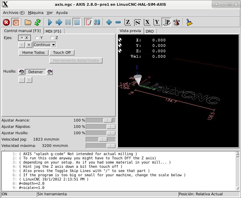

AXIS es una interfaz gráfica para LinuxCNC que cuenta con vista previa y backplot. Está escrito en Python y utiliza Tk y OpenGL para mostrar la interfaz de usuario.
Ventana AXIS
Figura 1. Ventana de AXIS

3. Pantalla AXIS
La ventana de AXIS contiene los siguientes elementos:
  • Un área de visualización que muestra uno de los siguientes elementos:
    • una vista previa del archivo cargado (en este caso, axis.ngc), así como la ubicación actual del punto controlado de la máquina. Más adelante, esta área mostrará el camino por el que la máquina se ha movido, llamado backplot
    • una lector grande que muestra la posición actual y todos los offsets.
  • Una barra de menús y una barra de herramientas que le permiten realizar varias acciones
  • Una pestaña de control manual (F3) - que te permite mover la máquina, encender o apagar el husillo y el refrigerante, si se incluye en el archivo ini.

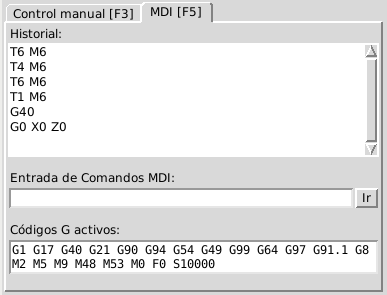

  • Una pestaña MDI - donde los programas con código G se pueden ingresar manualmente, una línea a la vez. También muestra los Códigos G activos que son los códigos G modales en vigor.
  • Feed Override - que le permite escalar la velocidad de los movimientos programados. El máximo predeterminado es 120% y se puede configurar a un valor diferente en el archivo ini. Consulte la Sección de visualización del archivo INI para más información.
  • Spindle Override - que le permite escalar la velocidad del husillo hacia arriba o hacia abajo.
  • Jog Speed - que te permite configurar la velocidad de jog dentro de los límites establecidos en el archivo ini. Ver la Sección de visualización del archivo INI para obtener más información.
  • Velocidad máxima - que le permite restringir la velocidad máxima de todos los movimientos programados (excepto movimiento sincronizados del husillo).
  • Una zona de visualización de texto que muestra el G-Code cargado.
  • Una barra de estado que muestra el estado de la máquina. En la pantalla mostrada, la máquina está encendida, no tiene una herramienta insertada y la la posición mostrada es Relativa (mostrando todos los offsets) y Actual (mostrando la posición retroalimentada).

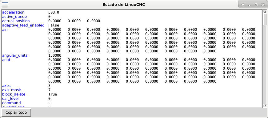

  • Mostrar estado de LinuxCNC- abre una ventana que muestra el estado de LinuxCNC.

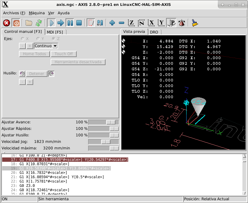

Visualizacion de coordenadas
En la esquina superior izquierda de la pantalla del programa está la visualizacion de las coordenadas de posicion para cada eje. A la derecha del número, un símbolo de origen el símbolo de origen se muestra si el eje ha sido localizado que se muestra si el eje ha sido dotado de home.
Una símbolo de límite símbolo de límite se muestra en el lado derecho del número de coordenada de posición, si el eje está en uno de sus interruptores de límite.
Para interpretar correctamente los números de coordenadas de posición, consulte el indicador Posición: en la barra de estado. Si la posición es Máquina actual, entonces el número mostrado está en el sistema de coordenadas de la máquina. Si se muestra Relative Actual, entonces el número mostrado está en la coordenada del sistema con desplazamiento. Cuando las coordenadas mostradas son relativas y se ha establecido un desplazamiento, la pantalla incluirá un marcador origen de máquina Origen maquina cian cian.
Si la posición es Comandada, entonces la coordenada exacta dada en un comando de código G es la mostrada. Si es Actual, entonces es la posición real a la que la máquina se ha movido. Estos valores pueden ser diferentes de la posición ordenada debido al error de seguimiento, banda muerta, resolución del codificador o tamaño de paso. Por ejemplo, si ordena un movimiento a X 0.0033 en su fresadora, pero el paso de su motor paso a paso o su resolucion de encoder es 0.00125, la posición Comandada podría ser 0.0033, pero la posición Actual será 0.0025 (2 pasos) o 0.00375 (3 pasos).
Plot de Vista Previa
Cuando se carga un archivo,se muestra una vista previa en el área de visualización. Los movimientos rápidos (como los producidos por el comando G0) se muestran como lineas cian. Los movimientos a velocidad de avance (como los producidos por el comando G1) se muestran como líneas blancas sólidas. Dwells (como los producidos por el comando G4) se muestran como pequeñas marcas X rosadas.
Movimientos G0 (rápido), antes de un movimiento de alimentación no se mostrará en el plot de vista previa. Los movimientos rápidos después de una T<n> (Cambio de herramienta) no se mostrarán en la vista previa hasta después del primer movimiento de alimentación. Para desactivar cualquiera de estas funciones, programe un G1 sin ningún movimiento antes de los movimientos G0.
Dimensiones (fisicas necesarias) del programa
Se muestran las dimensiones resultantes del programa en cada eje. En los extremos, se indican los valores de coordenadas mínimo y máximo. En el medio, se muestra la diferencia entre las coordenadas, o dimension.
Cuando algunas coordenadas exceden los límites soft del archivo .ini, la dimensión culpable se muestra en un color diferente y está encerrada en un cuadro. En la figura de abajo se sobrepasa el límite soft máximo en el eje X, que se indica en el cuadro que rodea el valor de la coordenada. El mínimo recorrido X del programa es -1.95, el recorrido máximo de X es 1.88, y el programa requiere 3,83 pulgadas de recorrido X. Para que el movimiento programado esté dentro del recorrido de la máquina en este caso, haga jog a la izquierda y vuelva a hacer Touch Off X.
Se muestran las extensiones del programa en el eje x
Herramienta Cono
Cuando no se ha cargado ninguna herramienta, la ubicación de la punta de la herramienta esta indicada por un cono de herramienta. La herramienta cono no proporciona orientación sobre la forma, longitud, o radio de una herramienta real.
Cuando se carga una herramienta (por ejemplo, con el comando MDI T1 M6), el cono cambia a un cilindro que muestra el diámetro de la herramienta, dado en el archivo de tabla de herramientas.
Backplot
Cuando la máquina se mueve, deja un rastro en pantalla llamado backplot. El color de la línea indica el tipo de movimiento: Amarillo para jogs, verde claro para movimientos rápidos, rojo para movimientos rectos a velocidad de avance y magenta para movimientos circulares a velocidad de avance.
Cuadrícula
Axis puede, opcionalmente, mostrar una cuadrícula en las vistas ortogonales. Habilite o deshabilite la cuadrícula usando Cuadrícula en el menu Ver. Cuando esta habilitada, la cuadrícula se muestra en las vistas superior y superior girada. Cuando el sistema de coordenadas no esta girado, la cuadrícula se muestra también en las vistas frontal y lateral. Los preajustes en el menú Grid están controlados por el elemento del archivo ini [DISPLAY]GRIDS. Si no se especifica, el valor predeterminado es 10mm 20mm 50mm 100mm 1in 2in 5in 10in.
Especificar una cuadrícula muy pequeña puede disminuir el rendimiento.
Interaccion
Al hacer clic izquierdo en una parte del plot de vista previa,la línea será resaltada tanto en las pantallas gráficas como en las de texto. Al hacer clic izquierdo en un área vacía, se eliminará el resaltado.
Al arrastrar con el botón izquierdo del ratón presionado, la trama de vista previa se desplazará (panorámico).
Al arrastrar con Mayús y el botón izquierdo del ratón presionado, o arrastrando con la rueda del ratón presionada, La trama de vista previa se rotará. Cuando una línea está resaltada, el centro de rotación es el centro de la línea. De lo contrario, el centro de rotación es el centro de todo el plot.
Al girar la rueda del ratón, o arrastrando con el botón derecho del ratón presionado, o arrastrando con Control y presionando el botón izquierdo del ratón, el plot de vista previa se acercará o alejará.
Al hacer clic en uno de los iconos de Vista predefinida, o presionando V, se pueden seleccionar varias vistas preestablecidas.
3.4. Área de visualización de texto
Al hacer clic izquierdo en una línea del programa, la línea se resaltará, tanto en las pantallas gráficas como en las de texto.
Cuando el programa se está ejecutando, la línea que se está ejecutando actualmente es resaltada en rojo. Si el usuario no ha seleccionado ninguna línea, la pantalla de texto se desplazará automáticamente para mostrar la línea actual.
Líneas actuales y seleccionadas

3.6. MDI
MDI permite que los comandos de código G se ingresen manualmente. Cuando la máquina no está encendida, o cuando un programa está en ejecución, los controles MDI no están disponibles.
La pestaña MDI
pestaña MDI
  • Historial - Muestra los comandos MDI que se han escrito anteriormente en esta sesión.
  • Comando MDI - Esto le permite ingresar un comando de código g para ser ejecutado. Ejecute el comando pulsando Intro o haciendo clic en Go.
  • Códigos G activos - Se muestran los códigos modales que están activos en el intérprete. Por ejemplo, G54 indica que el offset G54 se aplica a todas las coordenadas que se introduzcan. En modo Auto los G-Códigos Activos representan los códigos después la lectura por el intérprete.

5. Mostrar estado de LinuxCNC (linuxcnctop)
AXIS incluye un programa llamado linuxcnctop que muestra algunos de los detalles del estado de LinuxCNC. Puedes ejecutar este programa mediante Maquina > Mostrar estado de LinuxCNC
Status LinuxCNC
Figura 3. Ventana de estado de LinuxCNC
El nombre de cada elemento se muestra en la columna izquierda. El valor actual se muestra en la columna derecha. Si el valor ha cambiado recientemente, se muestra sobre un fondo rojo.

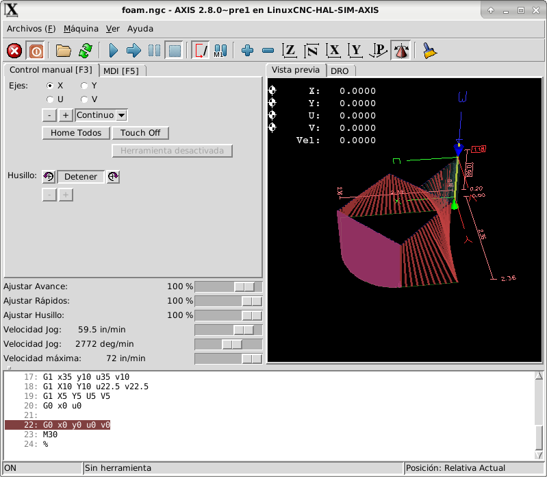

11. Usando AXIS en el modo de corte de espuma
Incluyendo la línea FOAM = 1 En la sección [DISPLAY] del archivo ini, AXIS selecciona el modo de corte de espuma. En la vista previa del programa, los movimientos XY se muestran en un plano, y los movimientos UV en otro. En el plot en vivo, se dibujan líneas entre los puntos correspondientes en el plano XY y el plano UV. Los comentarios especiales (XY_Z_POS) y (UV_Z_POS) establecen las coordenadas Z de estos planos, que por defecto son 0 y 1,5 unidades de máquina.
Modo de corte de espuma
Figura 6. Modo de corte de espuma.
