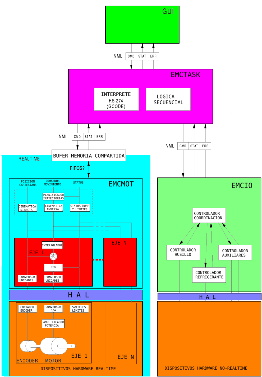

4. Descripción general de la arquitectura
Hay cuatro componentes contenidos en la Arquitectura LinuxCNC: un controlador de movimiento (EMCMOT), un controlador de E/S discreto (EMCIO), un ejecutor de tareas que los coordina (EMCTASK) y varios interfaces de usuario en modos texto y gráficos. Cada uno de ellos se describirá en el presente documento, tanto desde el punto de vista del diseño como del punto de vista de los desarrolladores (dónde encontrar los datos necesarios, cómo ampliar/modificar cosas fácilmente, etc.).
5. Arquitectura del software LinuxCNC.
Al nivel más general, LinuxCNC es un jerarquía de tres controladores: el manejador de comandos a nivel de tarea y programa intérprete, el controlador de movimiento y el controlador de E/S discretas. El controlador de E/S discretas se implementa como una jerarquía de controladores, en este caso para husillo, refrigerante y subsistemas auxiliares (p. ej., Estop, lubricante). El controlador de tareas coordina las acciones del controlador de movimiento y del controlador de E/S discretas. Sus acciones están programadas en programas de control numérico "código G y M" convencional, que son interpretados por el controlador de tareas en mensajes NML y enviados al controlador de movimiento o de E/S discretas en los momentos apropiados.

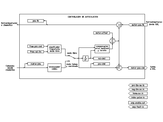

7. Diagrama de bloque y flujo de datos
La siguiente figura es un diagrama de bloques de un controlador articular. Hay un controlador por articulación. Los controladores articulares funcionan a un nivel más bajo que la cinemática; un nivel donde todas las articulaciones son completamente independientes. Todos los datos para una articulación está en una sola estructura articular. Algunos miembros de esa estructura son visible en el diagrama de bloques, como coarse_pos, pos_cmd y motor_pos_fb.
Diagrama de bloque del controlador articular
La figura anterior muestra cinco de los siete conjuntos de información de posición que forman el flujo principal de datos a través del controlador de movimiento. Las siete formas de datos de posición son las siguientes:
  1. emcmotStatus->carte_pos_cmd - Esta es la posición deseada, en coordenadas cartesianas. Se actualiza a tasa traj, no a tasa servo. En modo coord, se determina por el planificador traj. En modo teleop, está determinado por el planificador traj?. En modo libre, es copiado de actualPos, o generado mediante la aplicación de cinemática directa a (2) o (3)
  2. emcmotStatus->joints[n].coarse_pos - Esta es la posición deseada, en coordenadas articulares, pero antes de interpolación. Se actualiza a tasa traj, no a tasa servo. En modo coord, se genera aplicando cinematica inversa a (1). En modo teleop, se genera aplicando cinemática inversa a (1). En modo libre, creo que se copia de (3).
  3. emcmotStatus->joints[n].pos_cmd - Esta es la posición deseada, en coordenadas articulares, después de interpolación. En cada período servo, se genera un nuevo conjunto de estas coordenadas. En modo coord, se genera a partir de (2) por el interpolador. En modo teleop, se genera a partir de (2) por el interpolador. En modo libre, es generado por el planificador traj de modo libre.
  4. emcmotStatus->joints[n].motor_pos_cmd - Esta es la posición deseada, en coordenadas de motor. Las coordenadas del motor se generan agregando compensación backlash, compensación de error del tornillo de avance y offset (para homing) a (3). Se genera de la misma manera independientemente del modo, y es la salida al lazo PID u otro bucle de posición.
  5. emcmotStatus->joints[n].motor_pos_fb - Esta es la posición real, en en coordenadas de motor. Es la entrada de codificadores u otro dispositivo de retroalimentación (o desde codificadores virtuales en máquinas de bucle abierto). Es "generado" por la lectura del dispositivo de retroalimentación.
  6. emcmotStatus->joints[n].pos_fb: esta es la posición real, en coordenadas articulares. Se genera restando offsets, compensación de error del tornillo de avance y compensación de backlash de (5). Se genera del mismo modo, independientemente del modo operativo.
  7. emcmotStatus->carte_pos_fb - Esta es la posición real, en coordenadas cartesianas. Se actualiza a tasa traj, no a tasa servo. Idealmente, actualPos siempre se calcularía aplicando cinemática directa a (6). Sin embargo, la cinemática directa puede no estar disponible, o pueden ser inutilizable porque uno o más ejes no están homeados. En ese caso, las opciones son: A) fingirla, copiando (1), o B) admitir que realmente no se conocen las coordenadas cartesianas, y simplemente no actualizar actualPos. Cualquiera que sea el enfoque utilizado, no veo ninguna razón para no hacerlo de la misma manera, independientemente del modo de operación. Yo propondría lo siguiente; si hay cinemática directa, usarla, a menos que no funcionen debido a ejes sin home u otros problemas, en cuyo caso hacer (B). Si no hay cinemática directa, hacer (A), ya que de lo contrario actualPos nunca obtendrá actualización.

12. Controlador IO (EMCIO)
El controlador de E/S es un módulo separado que acepta comandos NML de TASK.
Interactúa con E/S externas utilizando pines HAL.
iocontrol.cc se carga a través del script linuxcnc antes de TASK.
Actualmente hay dos versiones de iocontrol. La segunda versión maneja los errores de hardware de cambio de herramienta
Actualmente ESTOP/Enable, el refrigerante, el lubricante y el cambio de herramienta se manejan con
iocontrol. Estos son eventos de velocidad relativamente baja; las E/S coordinadas de alta velocidad se manejan en motion.
emctaskmain.cc envía comandos de E/S a través de taskclass.cc
Las funciones de Taskclass envían mensajes NML a iocontrol.cc
