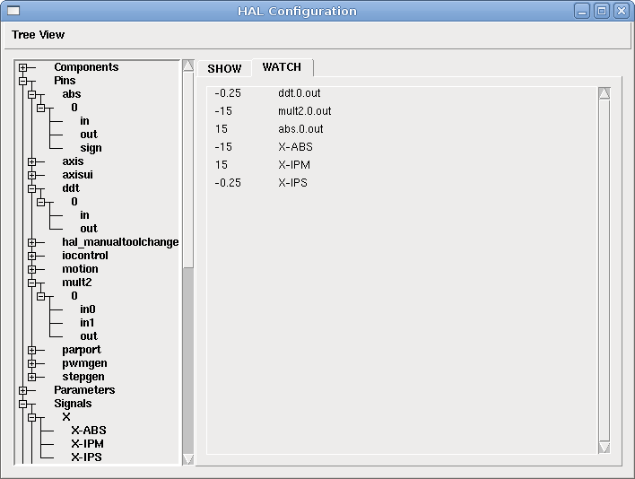

net xpos-cmd ddt.0.in
net X-IPS mult2.0.in0 <= ddt.0.out
net X-ABS abs.0.in <= mult2.0.out
net X-IPM abs.0.out
Dans la dernière section, nous avons fixé le mult2.0.in1 à 60 pour convertir les unités par seconde en unités par minute (dans cet exemple, des pouces/mn), nous l’obtenons sur la sortie ddt.0.out.
La commande xpos-cmd envoie la position commandée à l’entrée ddt.0.in. Le ddt calcule la dérivée de la variation du signal sur son entrée.
La sortie ddt2.0.out est multipliée par 60 pour obtenir des unités par minute.
La sortie mult2.0.out est envoyée au composant abs pour obtenir la valeur absolue.
La figure suivante montre le résultat quand l’axe X se déplace à 15 unités/mn dans la direction négative. Noter que la valeur absolue peut être prise sur la pin abs.0.out ou le signal X-IPM.

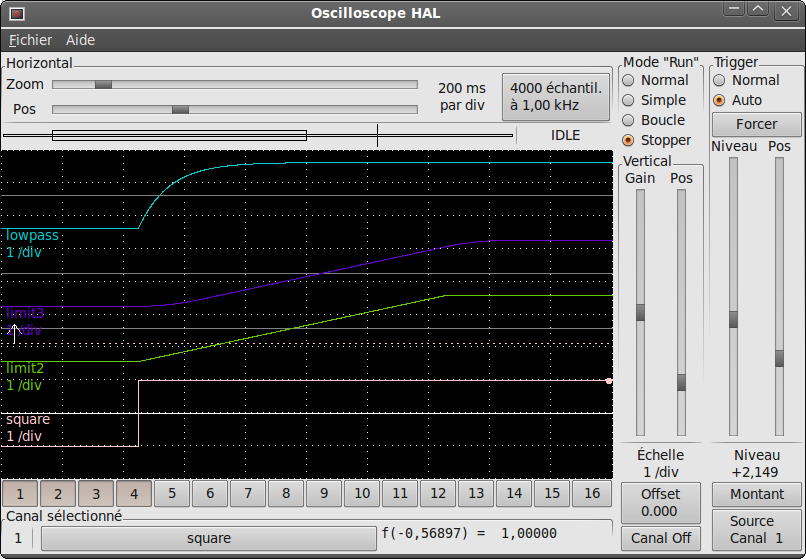

3. Amortissement d’un signal
Cette exemple montre comment les composants de HAL lowpass, limit2 ou limit3 peuvent être utilisés pour amortir de brusques changements d’un signal.
Nous sommes sur un tour dont la broche est pilotée par un servomoteur. Si nous envoyions directement la consigne de vitesse de broche sur le servo, celui-ci chercherait, à partir de la vitesse courante, à atteindre la vitesse commandée le plus vite possible. Cette situation est problématique et peut détériorer le matériel. Pour amortir ce changement de vitesse, nous pouvons faire passer la sortie motion.spindle-speed-out à travers un limiteur avant d’aller au PID, de sorte que la valeur de commande du PID soit amortie.
Les trois composants intégrés pour amortir le signal seront:
limit2
  • Limite le signal de sortie pour qu’il soit entre min et max.
  • Limite sa vitesse de montée à moins de MaxV par seconde. (dérivée première)
limit3
  • Limite sa vitesse de montée à moins de MaxV par seconde2. (dérivée seconde)
lowpass
  • Filtre passe-bas.
Pour plus de détails voir les composants de HAL ou les man pages des composants concernés.

loadusr halscope
Ouvrir un terminal et et lancer le fichier avec la commande suivante:
halrun -I softstart.hal
Pour démarrer l’oscilloscope de HAL pour la première fois, cliquer OK pour accepter le thread par défaut.
Ensuite, il faut ajouter les signaux à suivre aux canaux du scope. Cliquer sur le canal 1 puis sélectionner square depuis l’onglet Signaux. Répéter pour les canaux suivants en ajoutant lowpass, limit2 et limit3.
Ensuite, pour régler le signal du déclencheur cliquer sur le bouton Source est sélectionner square. Le bouton devrait changer pour Source Canal 1.
Puis, cliquer sur Simple dans le groupe Mode Run. L’oscillo devrait faire un balayage puis, afficher les traces.
Pour séparer les signaux et mieux les visualiser, cliquer sur un canal et utiliser le curseur de position verticale pour positionner les traces.
images/softstart-scope_fr.png
Figure 1. Amortissement d’un signal carré
Pour voir l’effet d’un changement du point de réglage des valeurs des composants, il est possible de passer des commandes depuis le terminal. Par exemple,pour voir différentes valeurs de gain pour le passe-bas, taper la commande suivante, puis essayer différentes valeurs:
setp lowpass.0.gain .01
Après un changement de réglage, relancer Halscope pour visualiser l’effet.
Pour terminer, taper exit dans le terminal pour fermer halrun et halscope. Ne pas refermer le terminal avec halrun en marche, la mémoire ne serait pas vidée proprement, ce qui pourrait empêcher LinuxCNC de se charger.
Pour tout savoir sur Halscope et Halrun voir le tutoriel de HAL.
