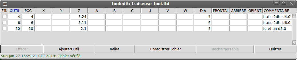

![images/tooledit_fr.png](images/tooledit_fr.png)
Le programme tooledit rafraichi le fichier de la table d’outils avec les changements édités puis enregistrés avec le bouton EnregistrerFichier. Le bouton EnregistrerFichier met à jour le fichier système mais une action manuelle dans le menu Fichier -> Recharger la table d’outils est requise pour mettre à jour la table d’outils en cours d’utilisation par l’instance courante de LinuxCNC. Avec l’interface graphique Axis, il est toutefois possible, grâce au bouton RechargerTable, de rafraichir le fichier tout en mettant à jour la table d’outils courante. Ce dernier bouton est disponible uniquement quand la machine est En marche et inactive.

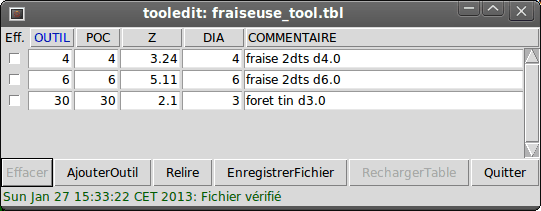

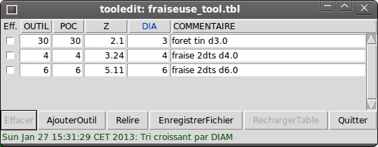

3. Tri par colonne
Les outils de la table affichée peuvent être triés selon n’importe quelle colonne, par ordre croissant ou décroissant, en cliquant sur l’entête de la colonne. Un second clic inverse l’ordre de tri. Le tri par colonne nécessite une version de TCL/TK >= 8.5
![images/tooledit-sort_fr.png](images/tooledit-sort_fr.png)

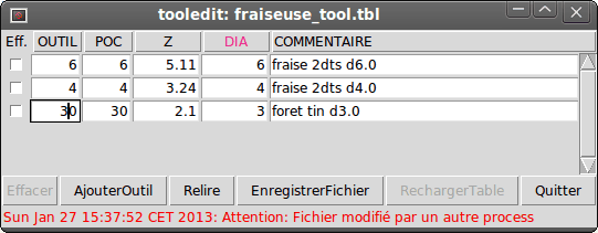

Lors de l’utilisation de tooledit pendant la marche de LinuxCNC, l’exécution d’un g-code ou d’un autre programme peut altérer les données de la table d’outils. Toute modification est alors détectée par tooledit qui affiche le message: Attention: Fichier modifié par un autre process
![images/tooledit-warning_fr.png](images/tooledit-warning_fr.png)
L’affichage de la table d’outils dans tooledit peut être rafraichi par le bouton Relire, pour relire le fichier modifié.
