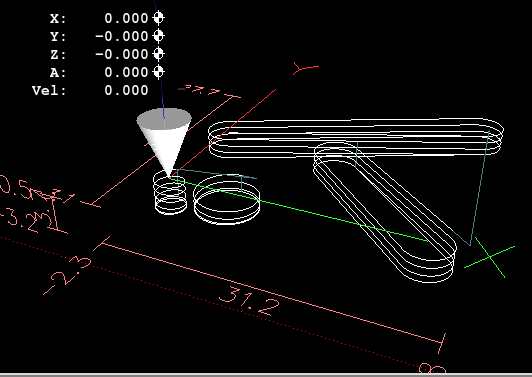

1.1. Fraisage hélicoïdal d’un orifice
Nom du fichier: useful-subroutines.ngc
Description: Programme pour usiner une poche ou un alésage avec utilisation des paramètres.
1.2. Rainurage
Decription: Programme pour fraiser une rainure avec utilisation des paramètres.

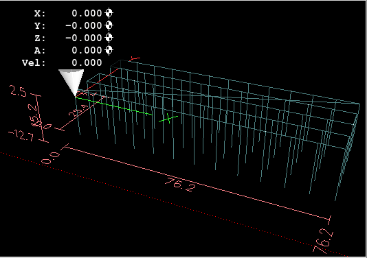

1.3. Palpage d’une grille rectangulaire de points
Nom du fichier: gridprobe.ngc
Description: Relevé d’une grille rectangulaire de points au palpeur.
Ce programme palpe de manière répétitive, en suivant une grille régulière en XY et écrit les points mesurés dans le fichier probe-results.txt situé dans le même répertoire que le fichier .ini.
1.4. Amélioration du palpage d’une grille rectangulaire de points
Nom du fichier: smartprobe.ngc
Ce programme est une amélioration du précédent. Il palpe de manière répétitive, en suivant une grille régulière en XY et écrit les points mesurés dans le fichier probe-results.txt situé dans le même répertoire que le fichier .ini.

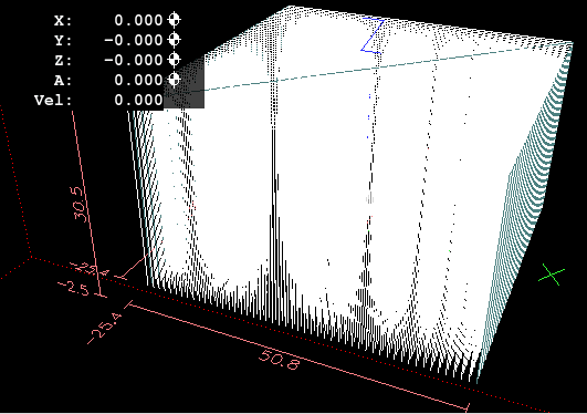

1.6. Mesure d’un alésage au palpeur
Nom du fichier: probe-hole.ngc
Description: Mesure le centre et le diamètre d’un alésage.
Ce programme montre comment trouver le centre d’un alésage, comment calculer son diamètre et enregistrer les mesures dans un fichier.
