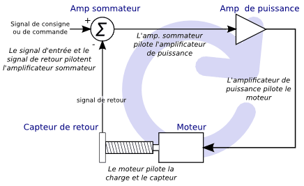

Que signifie boucle fermée ? Regardons un schéma simplifié et la façon dont un système de servomoteur fonctionne.
images/servo-feedback_fr.png
Figure 1. Boucle fermée
Ce diagramme montre que le signal de consigne (de commande) et le signal de retour pilotent l’amplificateur sommateur, ensuite celui-ci pilote l’amplificateur de puissance, qui pilote le moteur, qui actionne la charge et le dispositif de retour d’information qui fournis le signal de retour. Cela se perçoit comme une boucle fermée où A contrôle B, B contrôle C, C contrôle D et D contrôle A.
Si vous n’avez pas travaillé avec des systèmes à servomoteurs auparavant, cela sera sans aucun doute étrange au premier abord, surtout par rapport aux plus normal des circuits électroniques, où le bon déroulement des entrées vers les sorties est de ne jamais revenir en arrière.
[Si cela peut aider, l'équivalent le plus proche dans le monde numérique ce sont les machines d'état, machines séquentielles où l'état des sorties à ce moment dépend de l'état que les entrées et sorties avaient avant. Si cela n’aide pas, alors passons.]

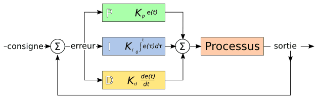

La méthode de contrôle qu’utilise LinuxCNC, est l’une des plus simples et la meilleure appelée PID. PID est l’acronyme de Proportionnelle, Intégrale et Dérivée. La valeur proportionnelle détermine la réaction à l’erreur actuelle, la valeur intégrale détermine la réaction basée sur la somme d’erreurs récentes et la valeur dérivée détermine la réaction basée sur la vitesse de variation de l’erreur. Ce sont trois techniques communes de mathématique qui sont appliquées pour fournir un processus de suivi d’une consigne. Dans le cas de LinuxCNC le processus que nous voulons contrôler est l’actuelle position de l’axe et le point de consigne qui est la position commandée l’axe.
images/pid-feedback_fr.png
Figure 2. Boucle PID
En ajustant trois composantes (proportionnelle, intégrale et dérivée) dans l’algorithme du contrôleur PID, nous pouvons concevoir une régulation qui s’adapte aux exigences de processus spécifiques. La réponse du contrôleur peut être décrite en trois termes de réactivité : une erreur, de tolérance, au dépassement du point de consigne et au taux d’oscillation du système.
2.2. Terme proportionnel
Le terme proportionnel appelé plus souvent gain proportionnel applique un changement à la sortie qui est proportionnelle a la valeur d’erreur courante. Un gain élevé provoque un grand changement à la sortie pour un petit changement de l’erreur. Si le gain est trop haut, le système peut devenir instable. Au contraire, un gain trop faible aboutit à une faible réponse de la sortie en réaction à une grande erreur d’entrée. Si le gain proportionnel est trop bas, il peut être trop faible pour répondre aux perturbations du système.
En l’absence de perturbation, un contrôle proportionnel pur ne se positionnera pas à sa valeur cible, mais conservera un état d’erreur statique qui est une fonction du gain proportionnel et du gain du processus. Malgré la compensation de l'état stationnaire, tant la théorie des systèmes asservis que la pratique industrielle indiquent que c’est le terme proportionnel qui devrait contribuer à la plus grande partie du changement de la sortie.
2.3. Terme intégral
La contribution du terme intégral est proportionnelle à l’amplitude de l’erreur et à sa durée. La somme des erreurs instantanées au fil du temps (intégration) donne la compensation accumulée qui devrait avoir été corrigée précédemment. L’intégration de l’erreur est alors multipliée par le gain d’intégral et ajoutée à la sortie du contrôleur.
Le terme intégral lorsqu’il est ajouté augmente le mouvement du processus vers la consigne, il élimine l’erreur de statisme qui se produit avec un régulateur proportionnel seul. Cependant, puisque le terme intégral doit répondre aux erreurs accumulées par le passé, il peut causer un dépassement de la valeur de consigne actuelle (dépasser le point de consigne et puis créer un écart dans l’autre sens).
2.4. Terme dérivé
Le taux de variation de l’erreur du processus est calculé en déterminant la pente de l’erreur au cours du temps (c’est-à-dire sa dérivée première en relation avec le temps) et en multipliant ce taux de changement par le gain de dérivé. Le terme dérivé ralentit le taux de variation de la sortie du régulateur, cet effet est plus visible à proximité du point de consigne du contrôleur. Par conséquent, le contrôle dérivé est utilisé pour réduire l’ampleur du dépassement que produit la composante intégrale et pour améliorer la stabilité de la combinaison contrôleur processus.
2.5. Réglage de la boucle
Si les paramètres du contrôleur PID (les gains des termes proportionnel, intégral et dérivé) sont mal choisis, l’entrée du processus contrôlé peut être instable, c’est-à-dire sa sortie diverge, avec ou sans oscillation et, est limitée seulement par la saturation ou la rupture mécanique. Le réglage fin d’une boucle de contrôle consiste en l’ajustement de ses paramètres de contrôle (gain proportionnel, gain intégral, gain dérivé) aux valeurs optimums pour la réponse désirée.
2.6. Réglage manuel
Une méthode de réglage simple consiste à régler les valeurs I et D à zéro. Augmentons la valeur de P jusqu'à ce que la sortie oscille, P devrait être paramétré approximativement à la moitié de cette valeur pour diminuer d’un quart l’amplitude de ce type de réponse. Augmentons sa valeur pour que n’importe quelle compensation soit correcte dans un temps raisonnable pour le processus. Cependant, une valeur trop élevée apporte de l’instabilité. Ensuite, augmentons la valeur de D pour que la réponse soit suffisamment rapide pour atteindre sa référence après une perturbation de charge. Cependant, une valeur trop grande de D provoquera une réponse excessive et un dépassement. Un réglage de boucle PID rapide a un dépassement léger pour atteindre le point de consigne plus rapidement, cependant, certains systèmes ne peuvent accepter de dépassement, dans ce cas, une boucle fermée sur-amortie est nécessaire, cela requière une valeur P significativement plus basse que celle provoquant l’oscillation.
