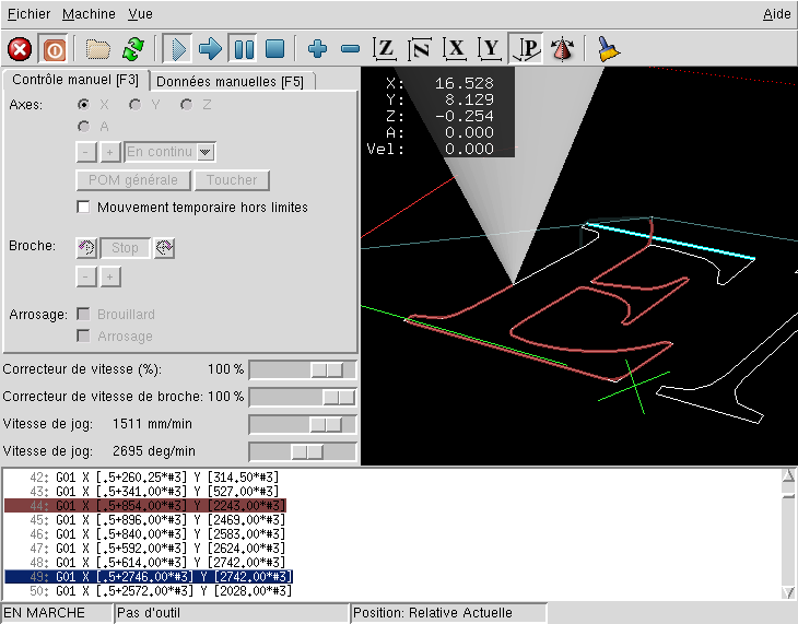

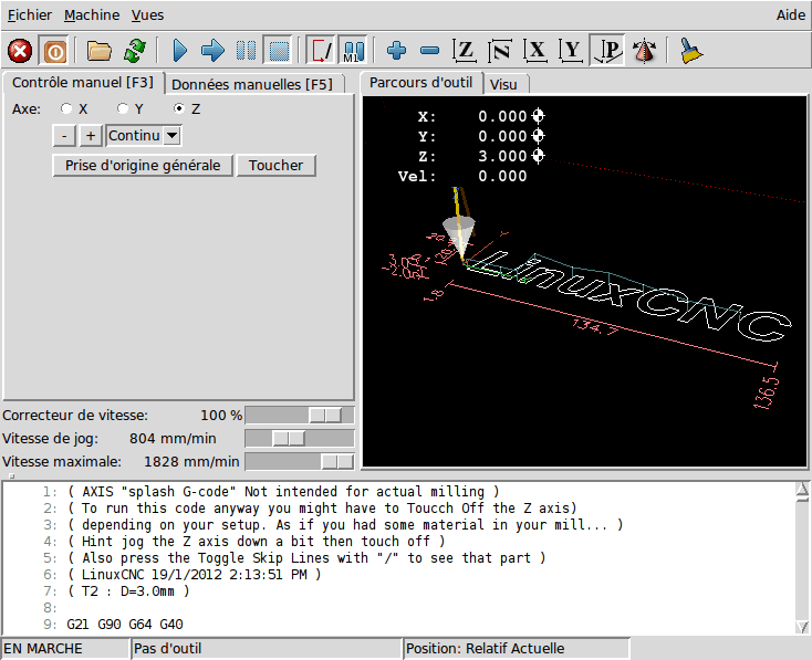

1. Introduction
AXIS est une interface utilisateur graphique pour LinuxCNC, il offre un aperçu permanent du parcours de l’outil. Il est écrit en Python, utilise Tk et OpenGL pour afficher son interface graphique.
images/axis_25_fr.png
Figure 1. Fenêtre d’AXIS
2. Commencer avec AXIS
Pour choisir AXIS comme interface graphique de LinuxCNC, éditez le fichier .ini et dans la section [DISPLAY] changez la ligne DISPLAY comme ceci:
DISPLAY = axis
Puis, lancez LinuxCNC et choisissez le fichier ini. La configuration simplifiée sim/axis.ini est déjà configurée pour utiliser AXIS comme interface graphique.
Quand AXIS démarre, une fenêtre telle que celle de la figure ci-dessus s’ouvre.

3. Eléments de la fenêtre d’AXIS
La fenêtre d’AXIS contient les éléments suivants:
  • Un espace d’affichage qui montre une pré-visualisation du fichier chargé (dans ce cas, axis.ngc), ainsi que la position courante du point programmé par la machine. Plus tard, cette zone affichera le parcours de l’outil déplacé par la machine, cette zone est appelée le parcours d’outil (backplot)
  • Une barre de menus, une barre d’outils, des curseurs et des onglets permettant d’effectuer différentes actions.
  • L’onglet Contrôle manuel, qui permet de faire des mouvements d’axe, de mettre la broche en rotation ou de l’arrêter, de mettre l’arrosage en marche ou de l’arrêter.
  • L’onglet Données manuelles (appelé aussi MDI), où les blocs de programme G-code peuvent être entrés et exécutés à la main, une ligne à la fois.
  • Les curseurs Correcteurs de vitesse, qui permettent d’augmenter ou de diminuer la vitesse de la fonction concernée.
  • Une zone de textes qui affiche le G-code du fichier chargé.
  • Une barre d'état qui affiche l'état de la machine. Dans cette capture d'écran, la machine est en marche, aucun outil n’est monté, la position affichée est relative à l’origine machine (par opposition à une position absolue) et actuelle (par opposition à une position commandée)

3.3. Zones d’affichage graphique du programme
Affichage des coordonnées
L’affichage des coordonnées est situé en haut à gauche de l'écran graphique. Il montre les positions de la machine. A gauche du nom de l’axe, un symbole d’origine est visible si la prise d’origine de l’axe a été faite.
images/axis-homed.png Symbole de prise d’origine faite.
A droite du nom de l’axe, un symbole de limite est visible si l’axe est sur un de ses capteurs de limite.
images/axis-limit.png Symbole de limite d’axe.
Pour interpréter correctement ces valeurs, référez vous à l’indicateur Position de la barre d'état. Si la position est Absolue, alors les valeurs affichées sont exprimées en coordonnées machine. Si la position est Relative, alors les valeurs affichées sont exprimées en coordonnées relatives à la pièce. Quand les coordonnées affichées sont relatives, une marque d’origine de couleur cyan est visible pour représenter l’origine machine.
images/axis-machineorigin.png Symbole d’origine machine.
Si la position est Commandée, alors il s’agit de la position à atteindre. Par exemple, les coordonnées passées dans une commande G0. Si la position est Actuelle, alors il s’agit de la position à laquelle la machine vient de se déplacer. Ces valeurs peuvent varier pour certaines raisons: erreur de suivi, bande morte, résolution d’encodeur, ou taille de pas. Par exemple, si vous demandez un mouvement à X 0.08 à votre fraiseuse, mais un pas du moteur fait 0.03, alors la position Commandée sera de 0.08, mais la position Actuelle sera de 0.06 (2 pas) ou 0.09 (3 pas).
Vue du parcours d’outil
Quand un fichier est chargé, une vue du parcours d’outil qu’il produira est visible dans la zone graphique. Les mouvements en vitesse rapide (tels ceux produits par une commande G0) sont affichés en lignes pointillées vertes. Les déplacements en vitesse travail (tels ceux produits par une commande G1) sont affichés en lignes continues blanches. Les arrêts temporisés (tels ceux produits par la commande G4) sont représentés par une petite marque X.
Un mouvement G0 (Vitesse rapide) avant un déplacement en vitesse travail ne sera pas affiché sur l'écran des parcours d’outil. Un mouvement en vitesse rapide, après un appel d’outil T<n>, n’apparaîtra sur l'écran des parcours d’outil qu’après le mouvement en vitesse travail suivant. Pour contourner une de ces caractéristiques, programmer un G1 sans déplacement, juste avant le G0.
Étendues du programme
Les étendues du programme sont affichées pour chacun des axes. Aux extrémités, les coordonnées minimales et maximales sont indiquées. Au centres, la différence, entre ces deux coordonnées, est indiquée.
Quand une coordonnée dépasse la limite logicielle fixée dans le fichier .ini, la coordonnée correspondante s’affiche en rouge, entourée d’un rectangle. Dans la figure ci-dessous, la limite maximale est dépassée sur l’axe X, comme l’indique le rectangle entourant la valeur de la coordonnée. Le déplacement X minimal du programme est de -1.95, la course maximale est de 1.88 en X et le programme nécessite un déplacement en X de 3.83 pouces. Le déplacement total demandé par le programme est donc possible. Pour cela, se déplacer en jog vers la gauche puis Toucher à nouveau pour corriger l’origine pièce.
images/axis-outofrange.png
Figure 2. Limites logicielles
Le cône d’outil
Si aucun outil n’est chargé, l’emplacement de la pointe de l’outil est indiqué par le cône d’outil. Le cône d’outil ne donne aucune indication sur la forme, la longueur, ou le rayon de l’outil.
Quand un outil est chargé, par exemple dans le MDI, avec la commande T1 M6, le cône d’outil passe de conique à cylindrique, il indique alors la proportion du diamètre de l’outil lu dans le fichier de la table d’outils.
Parcours d’outil
Quand la machine se déplace, elle laisse une trace appelée le parcours d’outil. La couleur des lignes indique le type de mouvement: jaune pour les mouvementq jog, vert clair pour les mouvements en vitesse rapide, rouge pour les mouvements en vitesse d’avance programmée et magenta pour les mouvements circulaires en vitesse d’avance programmée.
Interaction avec l’affichage
Par un clic gauche sur une portion du parcours d’outil, la ligne sous la souris passe en surbrillance à la fois dans le parcours d’outil et dans le texte. Un clic droit dans une zone vide enlève la surbrillance
En déplaçant la souris avec son bouton gauche appuyé, la vue est glissée sur l'écran.
En déplaçant la souris avec le bouton Maj enfoncé, ou en glissant avec la molette de la souris appuyée, la vue est tournée. Si une ligne du tracé est en surbrillance, elle devient le centre de rotation de la vue. Autrement, le centre de rotation est le milieu du fichier dans son ensemble.
En tournant la molette de la souris, ou en glissant la souris avec son bouton droit enfoncé, ou encore en glissant la souris avec son bouton gauche enfoncé et la touche Ctrl appuyée, le tracé sera zoomé en plus ou en moins.
En cliquant sur une des icônes de vue pré-définie de la barre d’outils, ou en pressant la touche V, cette vue est sélectionnée.
3.4. Zone texte d’affichage du programme
Un clic gauche sur une ligne du programme passe la ligne en surbrillance à la fois dans la zone texte et dans le parcours d’outil.
Quand le programme est lancé, la ligne en cours d’exécution est en surbrillance rouge. Si aucune ligne n’est sélectionnée par l’utilisateur, le texte défile automatiquement pour toujours laisser la ligne courante visible.
images/axis-currentandselected_fr.png
Figure 3. Ligne courante et ligne en surbrillance
3.5. Contrôle manuel
Quand la machine est en marche mais qu’aucun programme n’est exécuté, les éléments graphiques de l’onglet Contrôle manuel peuvent être utilisés pour actionner la machine ou mettre en marche et arrêter ses différents organes.
Quand la machine n’est pas en marche, ou quand un programme est en cours d’exécution, le contrôle manuel n’est pas disponible.
Certains des éléments décrits plus bas ne sont pas disponibles sur toutes les machines. Quand AXIS détecte qu’une pin particulière n’est pas connectée dans le fichier HAL, l'élément correspondant de l’onglet Contrôle manuel est supprimé. Par exemple, si la pin HAL motion.spindle-brake n’est pas connectée, alors le bouton Frein de broche n’apparaîtra pas sur l'écran. Si la variable d’environnement AXIS_NO_AUTOCONFIGURE est mise à 1, ce comportement est désactivé et tous les boutons sont visibles.
Le groupe de cases et boutons Axes
Les cases à cocher du groupe Axes permettent de choisir l’axe de la machine à actionner manuellement. Cette action s’appelle le jog. Premièrement sélectionner l’axe à actionner en cochant sa case. Puis cliquer sur le bouton + ou - selon le sens de déplacement souhaité. Les quatre premiers axes peuvent aussi être déplacés avec les touches fléchées pour X et Y, avec les touches Page précédente et Page suivante pour (Z) et les touches [ et ] pour A.
Si En continu est sélectionné, le mouvement continuera tant que la touche ou le bouton resteront appuyés. Si une autre valeur est sélectionnée, la machine se déplacera juste de la distance affichée à chaque fois que la touche ou le bouton seront appuyés. Par défaut, les valeurs disponibles sont:
0.1000 0.0100 0.0010 0.0001
Voir le Manuel de l’intégrateur pour plus d’informations sur la configuration des incréments de jog.
Prise d’origine machine
Si votre machine dispose de contacts d’origine machine et a une séquence de prise d’origine définie dans le fichier ini, le bouton POM générale lancera cette séquence pour tous les axes, les touches Ctrl-HOME auront le même effet.
Si votre machine dispose de contacts d’origine mais n’a pas de séquence de prise d’origine définie dans le fichier ini, le bouton POM générale effectuera uniquement la prise d’origine de l’axe sélectionné. Cette procédure doit alors être réalisée, séparément pour chacun des axes.
Si votre machine ne dispose d’aucun contact d’origine défini dans la configuration, le bouton POM générale définira la position actuelle de l’axe comme étant la position d’origine machine et l’axe sera marqué comme ayant sa prise d’origine machine faite.
Toucher
Si le bouton Toucher ou la touche FIN sont appuyés, le décalage d’origine pièce de l’axe Z, sur la figure ci-dessous: P1 G54, prendra la valeur spécifiée dans le champ de la boite de dialogue. Les expressions peuvent être entrées en suivant les règles de programmation rs274ngc, sauf les variables qui ne peuvent pas être utilisées. La valeur résultante sera affichée sous le champ. Exemple, pour faire la prise d’origine pièce, on affleure l’outil sur une cale de 5mm d'épaisseur posée sur le bloc, on presse le bouton Toucher et on saisi 5 dans le champ de la boîte de dialogue. La pointe de l’outil sera alors référencée à 0 sur la surface du bloc.
images/touchoff_fr.png
Figure 4. Fenêtre du Toucher
Voir aussi les options du menu Machine: Toucher la pièce et Toucher le porte-pièce.
Dépassement de limite
En appuyant sur Dépassement de limite, la machine sera temporairement autorisée à se déplacer au delà d’un contact de limite physique. Cette case à cocher n’est disponible que lorsque un fin de course est pressé. Elle est désactivée après chaque mouvement de jogging. Si l’axe est configuré avec des contacts positifs et négatifs séparés, LinuxCNC permettra le jogging uniquement dans le sens du dégagement. Dépassement de limite ne permettra pas un jogging au delà d’une limite logicielle. La seule façon de désactiver une limite logicielle sur un axe est d’annuler sa prise d’origine.
Le groupe Broche
Les boutons de la première rangée permettent de sélectionner la direction de rotation de la broche: Sens anti-horaire, Arrêt, Sens horaire. Les boutons de la rangée suivante augmentent ou diminuent la fréquence de rotation. La case à cocher de la troisième rangée permet d’engager ou de relâcher le frein de broche. Selon la configuration de votre machine, ces éléments n’apparaîtront peut être pas tous.
Le groupe Arrosage
Ces deux boutons permettent d’activer les gouttelettes et l'Arrosage fluide ou de les désactiver. Selon la configuration de votre machine, ces boutons n’apparaîtront peut être pas tous.
